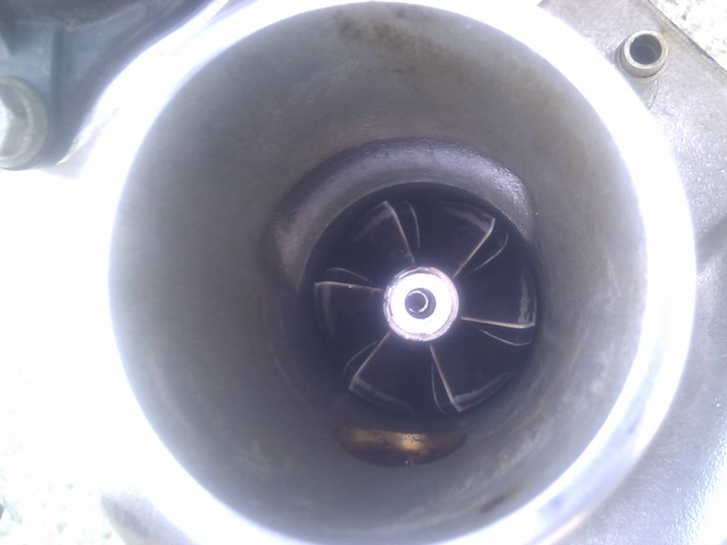

Beh, squarcia, ho capito quello che vuoi dire riguardo all'eettronica......ma qui si tratta molto presumibilmente di un olio che ha "sludgiato", visto che un motore spinto, turbo, non può girare per 45.000 km con lo stesso olio.

Un consiglio spassionato per Mike: se metti un upgrade all'auto, devi poi ricordarti di fare il cambio olio ogni 10.000 km........altrimenti fai danni!!!
Riflettici bene, visto che già una volta sei incappato in questa dimenticanza (con la macchina stock.....e questo è il risultato!).
Insomma, Mike, non ti voglio scoraggiare....voglio solo farti porre l'attenzione su quest'aspetto fondamentale per un'auto upgradata........ :)

Secondo me basterebbe rispettare gli intervalli della casa accorciandoli per cautela.. passare da 30 a 20-15,000.... consideriamo che qui ne sono stati fatti 45,000... insomma.. :@ ridurre gli intervalli ad 1/3 mi sembra un po' esagerato.
Poi per carità s euno vuole essere iper cauto faccia pure 10,000 o 5,000.. :scary:

#36 Messaggio da leggere da mi..chele »
rieccome qua...azz... era da tanto che non passavo più tutto sto tempo al computer :)) :)) :))
allllllura sono andato a vedere se si poteva riparare, e all'affermazione...
<<..i morti non si possono resuscitare..>>
...ho capito che per la turbina non c'è nulla da fare.
Comunque si informano e se ce ne sono di reperibili e mi dirà il costo.
A titolo di informazione, la casa costruttrice è la Mitsubishi.
Questo è quello che ho combinato :o( :o( :o( :o( :stupid: :stupid: :stupid: :stupid: ...
sostanzialmente si è staccata una "ventolina" :fainted:
Adesso restiamo in attesa di sapere il costo di stà Mitsubishi e poi prendiamo la decisione :)
Diciamo anche che tutta questa storia per me ha una morale.............
.......devo imparare a.....
FARE I TAGLIANDI QUANDO SERVE!!!!!!

mi..chele ha scritto:<<..i morti non si possono resuscitare..>>
Giusto per curiosita, che titoli ha l'autore di questa frase per pronunciarla?
Re: E' arrivato il "mostro" - 9.3 AERO xwd 2.8 v6 280cv
ma infatti.. di solito le turbine si "usurano"... sostituite le parti usurate tornano come nuove! come minimo conservando il corpo e spesso anche la girante.
Mike la tua è una Mitsubishi TD04.. MapTun vende quella upgradata (la 19T; quella originale suppongo sia una 16T): http://www.maptun.com/shopProduct.php?p ... 9&car=93ss
!!!!! E' quella che ti servirebbe per lo Stage futuro... occhio a non farti fregare da chi ti chiede 1.000€ e passa per rimetterne su una uguale, sarebbe un peccato!! già che sei in ballo, BALLA!!!
Con 1.225€ iva e spedizione inclusa hai a casa quella grossa ! E a MapTun gli rispedisci la tua.. hai le foto, madnagliele via e-mail, chiedigli se va bene, se ti dicono che è ok fai tutto!
Mi è stato detto dal titolare di una ditta che fanno revisioni e ripristino di turbocompressori ..è un centro bosch...
