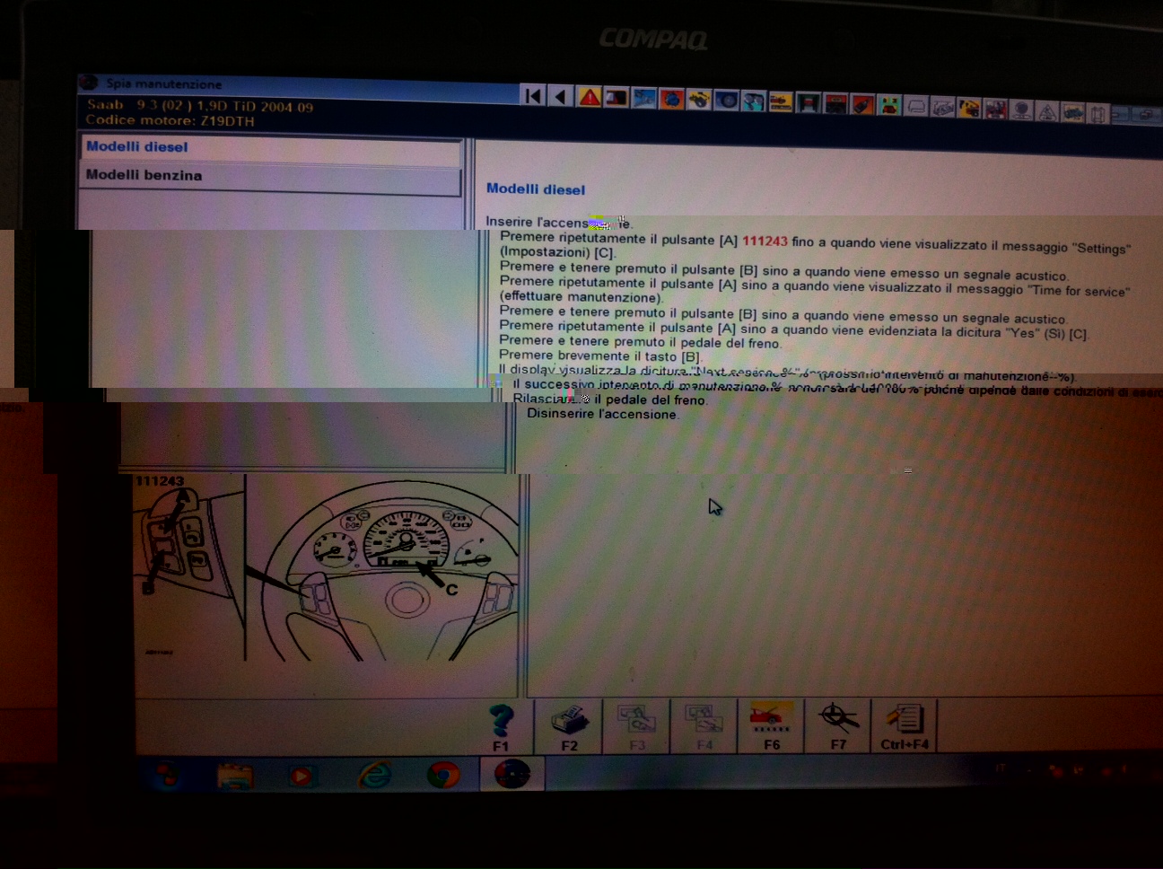

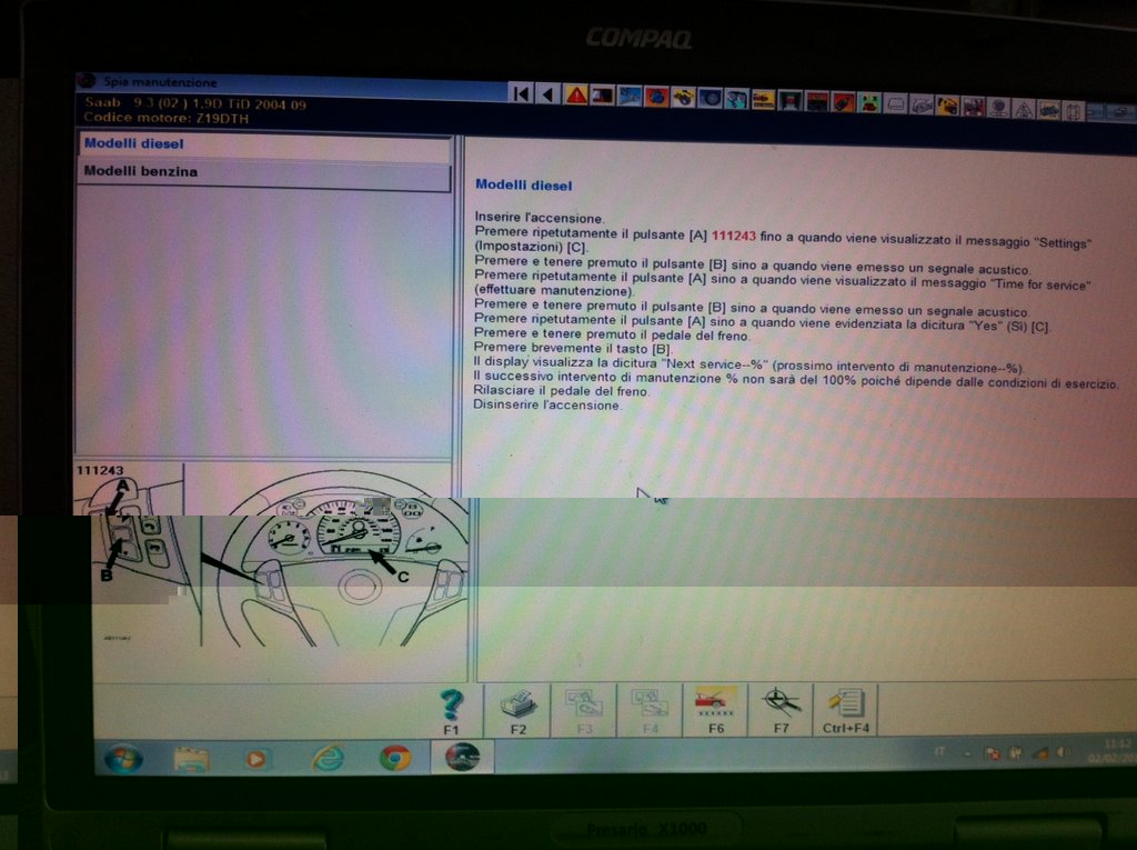

Questa è la guida di AutoData per "resettare" il comando dei tagliandi.
Il problema è che dopo aver fatto questa procedura e quindi dopo aver resettato il livello manutenzione, quest'ultimo non sale al 100%. L'altro giorno ho portato la macchina a fare il tagliando e, nonostante ho sostituito l'olio con tutti i vari filtri (gasolio, aria, olio, ecc...), la percentuale non è salita al 100% bensì è rimasta al 65% come era prima di cambiare tutto...
Si è azzerata solamente la spia "Eseguire tagliando" che compariva ad ogni accensione dell'auto.
Mistero!
Mistero!
