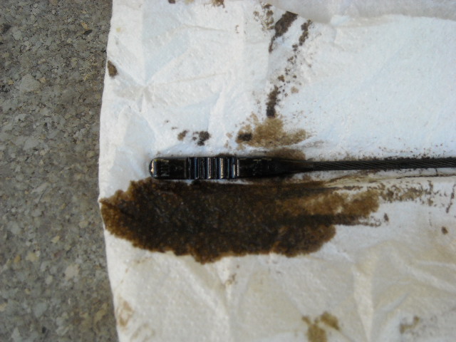

Re: Strana lacca su astina olio motore.. normale ?

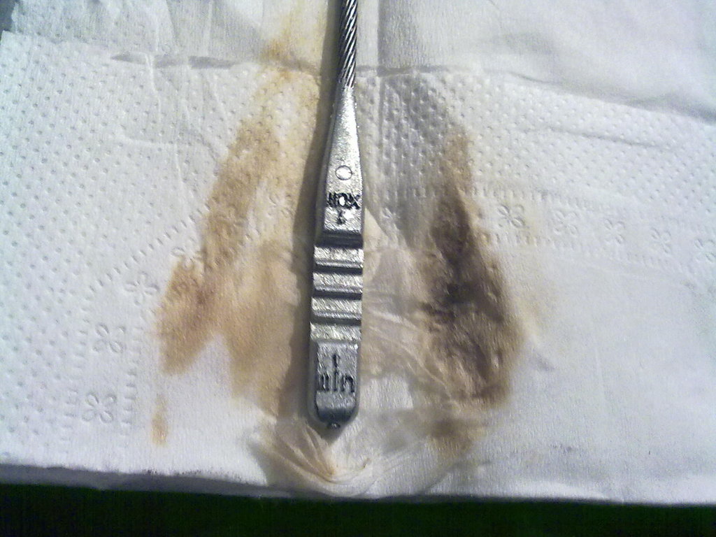

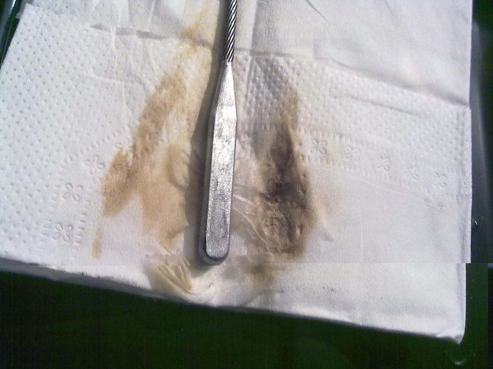

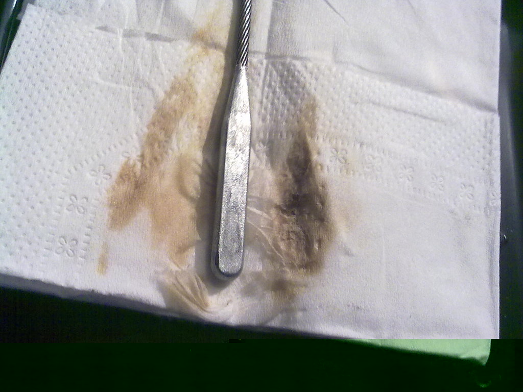

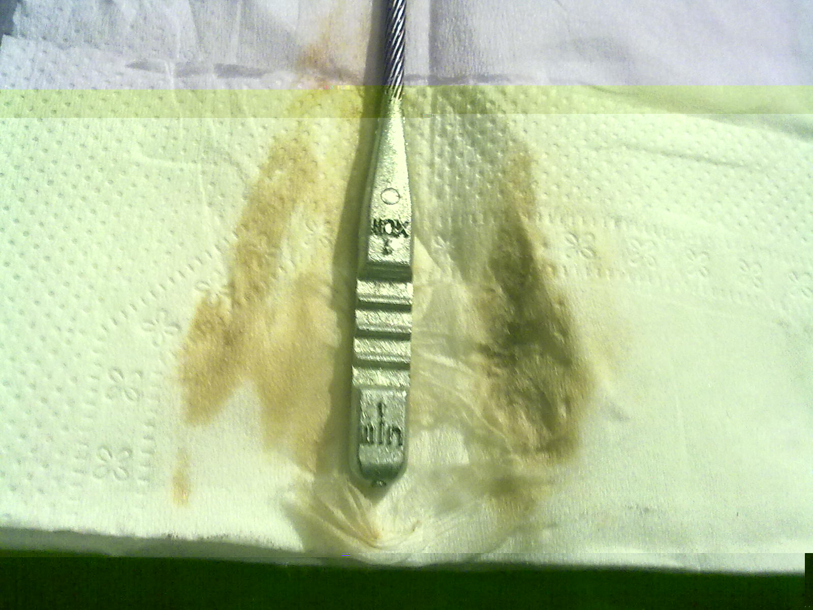

Lucantropo ha scritto:
vinsempre ha scritto:Inizia a fare la raccolta campione sulla carta! :pirate:
Lo faccio al cambio olio così avrò il valore massimo, poi una volta rientrato a casa dopo circa 70km.. :)
In ogni caso questo posso tenerlo come riferimento indicativo anche se non prelevato con metodo scientifico.. :D
Comunque direi di fare fazzoletto con poggiata l'astina senza pulirla (così si vede il nero dell'olio sporco) ed a fianco l'olio "strisciato" sulla carta.. così si vede la tonalità del marrone, ma senza il nero che è dovuto al fatto che ci sia materia sovrapposta attraverso la quale non passa la luce. (un po' tipo la mia prima foto)
Io ho cominciato facendo cadere un paio di gocce d'olio dall'astina sul primo foglio totalmente bianco (senza righe e quadratini) di un block notes dedicato...... :)
SUPERFRA ha scritto:Quanti km hai fatto con questo olio ?
Segnati stamattina 23,500.
Comunque, anche se è un discorso trito e ritrito, secondo me sono troppi tutti quei km con lo stesso olio...checchè ne scriva o ne dica la casa madre.....
......e questa "potrebbe" esserne la riprova.....
......poi fate vobis......
#29 Messaggio da leggere da gripen »
Premesso che anche la 9000 col B202 aveva l'astina metallica... ho notato che questa "moderna" sembra molto porosa. Il metallo stesso intendo, quindi potrebbe incorporare un po' di "sporco". Non è tranquillizzante, ma nemmeno grave, direi.
Piuttosto: a chi può permettersi "l'ebrezza" di acquistare una macchina nuova, consiglio SEMPRE di cambiare olio motore e relativo filtro dopo 2-3000 Km dall'acquisto. E' il miglior investimento che si possa fare per il proprio motore. Poi intervalli di 5000Km o giù di lì direi che siano eccessivi, ma chi vuole e può lo faccia pure per carità, diciamo che 10-15.000 sono perfetti (secondo me).
Ma all'inizio, nonostante accoppiamenti sempre più accurati e materiali sempre più "spaziali", un minimo di assestamento delle parti c'è sempre, e con esso la produzione di un minimo di materiale metallico, che ovviamente va in giro. Finito l'assestamento iniziale l'olio andrebbe cambiato.

vinsempre ha scritto:Comunque, anche se è un discorso trito e ritrito, secondo me sono troppi tutti quei km con lo stesso olio...checchè ne scriva o ne dica la casa madre.....
Quoto … per questo ho chiesto i km ! Se non mi sbaglio ne hai fatti più di 20.000 ?!

A me non pare sia cosi l'astina appena estratta, comunque da qualche parte postai una foto (parlavo del surplus di olio, che come noto è presente anche a te)
Fattene mettere 5 e non 6 di litri. Al limite il sesto te lo conservi e se sarà il caso rabbocchi (a me non è stato il caso)

Trovata, in quella foto l'olio avrà avuto (se il tagliando in Germania fu fatto davvero) circa 3500 km

Io ho il sentore che i km (23,000) non siano troppi in se (infatti non mi sembra così sporco ne deteriorato neanche al tatto, per carità non è una rilevazione scientifica, ma quando l'olio fa schifo o è deteriorato si nota insomma..). Piuttosto penso che che sia l'olio ad essere un olio un po' del c***o, quello messo di primo impianto.. :vilain: A saperlo il cambio a 3,000km l'avrei fatto più per togliere l'olio di primo impianto che per altro.. vabbè.
Ora vedremo col Mobil come andranno le cose.
Si, il mio livello è sempre stato quello (copre anche la scritta MAX) fin dal ritiro.. direi che farò così.. ne metto 5.. il 6° litro me lo porto a casa e quando parcheggio a casa rabbocco fino ad arrivare al confine esatto.
L'astina si è molto porosa.. forse per questo che l'olio che ci staziona sopra riesce a radicarsi così..?
Re: 9-3NG 2.0T - Strana lacca su astina olio motore.. normal
Mi sa proprio che è un olio un po' della mutua quel 5W30 che mettono in fabbrica.. sarà un GM schifoso del cavolo..
guardate qua che roba.. dopo 70km percorsi col Mobil1 0W40.. tornata di nuovo linda e pulita !
Evidentemente deterge sul serio !

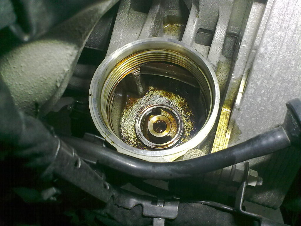

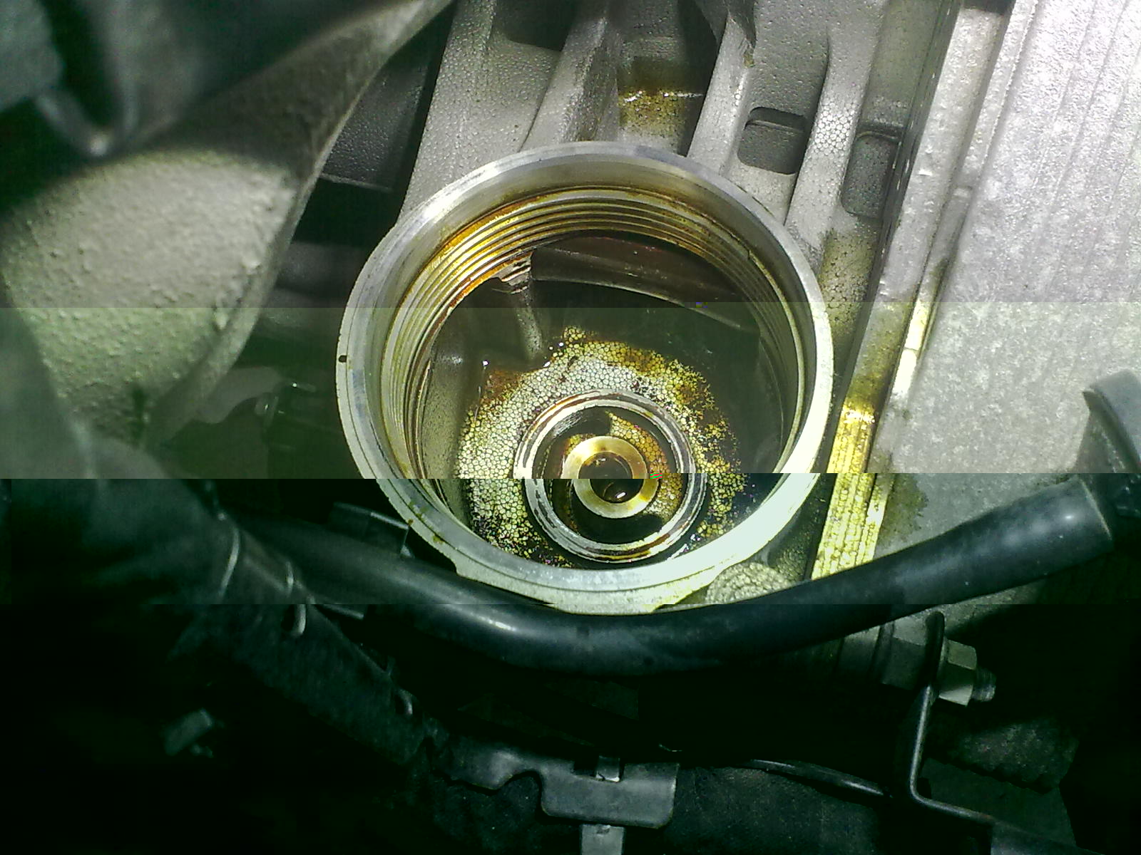

Comunque prima del cambio abbiamo controlato anche il vano filtro olio (a proposito, chi lo sapeva che si cambia dall'alto??? mai vista una cosa del genere..) che era pulito e senza incrostazioni, lacche o patine..

è come ti dicevo in fabbrica gli mettono quella merdaccia di olio GM :fainted: :fainted: :fainted: :fainted:
Mi sa proprio di si, mi sa che è l'olio giusto per fare il cambio dopo 2.000km che dice Gripen, così da non lasciarlo dentro a "far danni".. che poi danni sicuramente non ne fa, però diciamo che non è un olio che metterei per l'ntera durata di vita della macchina. :vilain:
