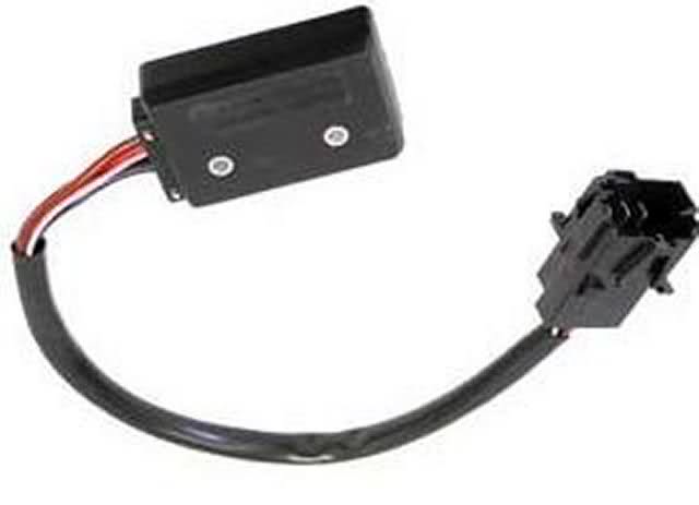

Salve. Se non hai risolto il problema della ventola che rimane accesa, ti posso aiutare io. Ho avuto lo stesso problema poco tempo fa. Bisogna cambiare il rele del motore della ventola che si trova dalla parte del passeggero dietro al baule portaoggetti. Mi e costato in torno ai 150 euro. Allego la foto del pezzo.

#38 Messaggio da leggere da ZioTom »
grazie della segnalazione!
ora l'auto è giù in officina e Manuel mi aveva detto che 99% era il pezzo che mi hai segnalato tu... ;)
immagina la faccia di quando spegni il motore e ti rimane la ventola a manetta ahah :D
