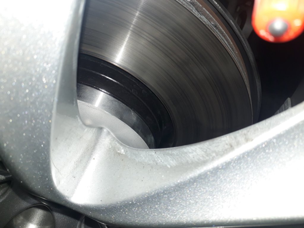

Dopo varie misurazioni con metro, calibro, livella lunga-corta, filo con peso a piombo, una misura precisissima non me la dava ma mi son fatto una idea e anche guardando vari video e foto di come verrebbe.
Eibach non ha i bulloni piu' lunghi, H&R per i distanziali da 20 li da' con testa da 19 invece che da 17 e credo non entrerebbero nei cerchi, inoltre entrambe le marche non hanno la vitina di centraggio che terrebbe in sede il distanziale senza farlo spostare mentre si mette la ruota.
Alla fine ho optato per due marche italiane, o la Xilema oppure Repartocorse.
La prima li produce e si trova anche il kit completo di tutto ant e post che sarebbe con distanziali 17 ant e 20 post, si comprano online da varie parti, ad esempio sul sito lamiaspecialcar si trova solo il kit completo, sul sito Tecnorace si comprano separati potendo scegliere se prenderne una sola coppia e non il kit.
Repartocorse e' un negozio che fa installazione e video su Youtube, hanno due linee loro, una migliore e una economica ma il prezzo e' di poco inferiore e non val la pena, poi le marche Simoni Racing che eviterei e Sparco con ottimi distanziali, ma hanno le scritte e credo sarebbero peggiori da verniciare, perche' farei nero il bordo esterno per farli notare meno, ho verniciato in nero anche i mozzi freni ultimamente.
Reparto corse ha tutti kit completi di tutto ma tutti con le misure 16 ant e 22 post, Eibach li fa da 16 e 20.
Pero' si deve considerare sulla Saab la lunghezza dell'hub centrale dove poggia la ruota, davanti circa 15/16mm, dietro 17mm, quindi non si scelgono a caso i distanziali.
O si montano senza hub di centraggio (quindi piatti senza il bordino dove poi poggia il cerchio) in misure comprese tra 0.5 e 10mm, o a partire da 12mm hanno l'hub di centraggio con il bicchierino che deve contenere l'hub presente sul mozzo auto, quindi si devon prendere per forza di una misura uguale o maggiore, mai inferiore o il distanziale non riesce a contenere l'hub del mozzo auto e resta staccato.
Davanti forse montano i 15 ma si rischia, se non calzano l'hub centrale non vanno in battuta, la misura 16 e' piu' sicura per evitar problemi.
Dietro i 16 dubito montino essendo piu' corti dell'hub centrale del mozzo che avevo misurato in circa 17/17.5 mm.
In ogni caso per non rischiare con i kit gia' pronti ho preso per ora una coppia di distanziali Repartocorse da 16, cosi' li provo davanti e dietro anche se non toccano bene giusto per montare la ruota da fermo e prender meglio le misure.
In questo modo potro' decidere la misura posteriore tra 20 e 22 prima di prenderla anche se sarebbe meglio poi rollare il parafango interno e forse anche davanti.

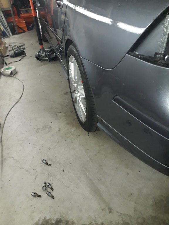

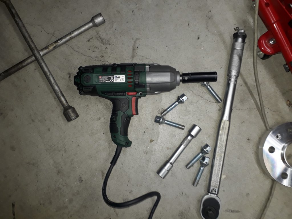

Arrivati i distanziali da 22, ben fatti e molto leggeri, quindi incidono praticamente zero sul corpo ruota.
Appena potro' tornare nel box potro' montare i 16 davanti e i 22 dietro per vedere come stanno e faccio due foto, non posso metterli ora perche' a Gennaio ho la revisione e dovrei toglierli, pero' mi portero' avanti con la colorazione.

Sto facendo la modifica dei fari posteriori, alla fine non faceva nemmeno troppo freddo, tra 9 e 10°, quindi ho dato il primer e lasciato asciugare.

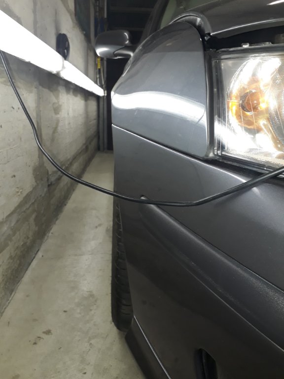

Nel frattempo mi son dedicato alla prova dei distanziali ruota per vedere come stanno e se non ci sono problemi.
Ho utilizzato per la prima volta la pistola a impulsi per le ruote che avevo preso alla Lidl.
Avevo preso anche quella ad aria compressa ma servirebbe un compressore piu' potente che fa casino quando carica in un condominio, quindi appena vista ho preso al volo quella elettrica, ma non a batteria, bensi' con cavo a 220V che significa maggior potenza.
La uso solo per svitare, per avvitare faccio solo a mano e finisco con chiave dinamometrica.
Alla fine i distanziali sono perfetti per dimensioni, 16mm davanti e 22mm dietro, le ruote vanno a filo passaruota senza sporgere e l'aspetto migliora tantissimo.

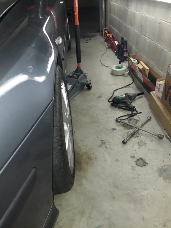

Le ruote normali fronte e retro:
Le ruote con distanziali fronte e retro:

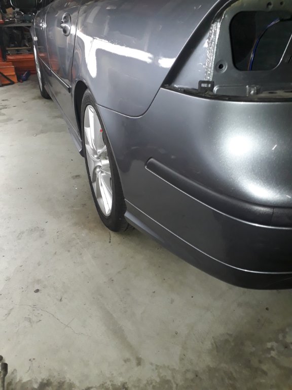

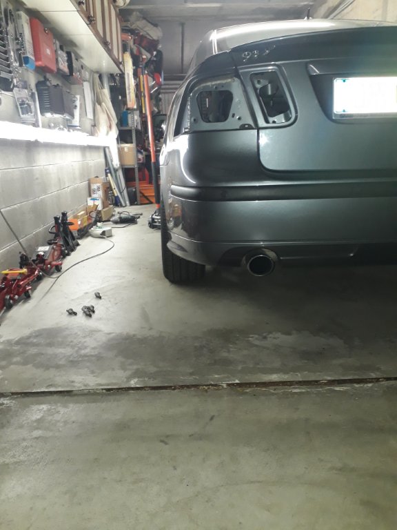

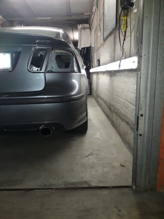

Vista posteriore, lato passeggero senza distanziale, lato guida con :

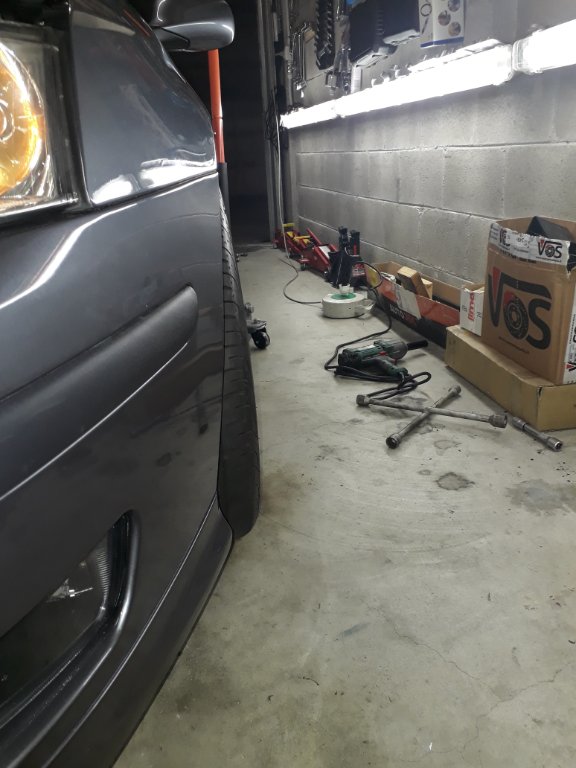

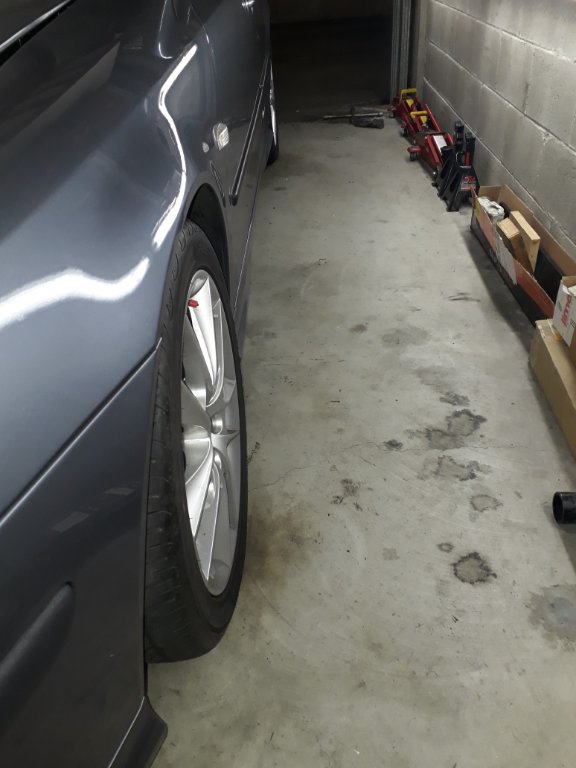

Vista anteriore lato guida con e lato passeggero senza :

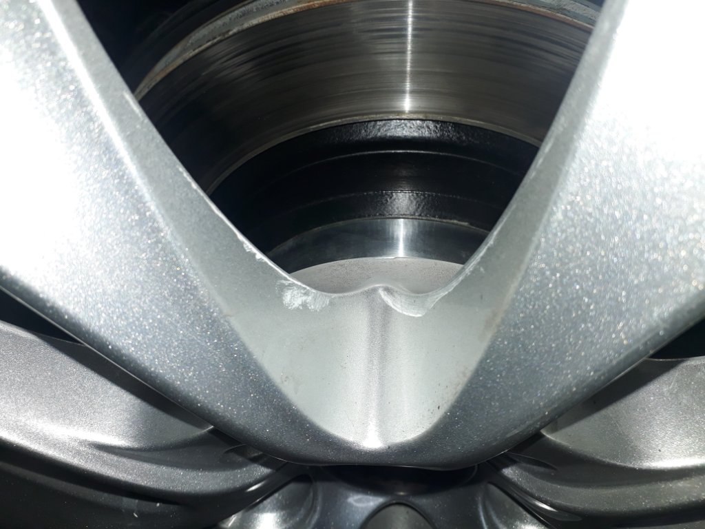

Oltre a voler testare effetto dei distanziali e ingombri volevo controllare anche come procedere per camuffarli il piu' possibile verniciandoli.
Faro' solo il bordo esterno, i punti di appoggio li lascio nudi perche' la vernice crea spessore e minor accoppiamento tra le parti.

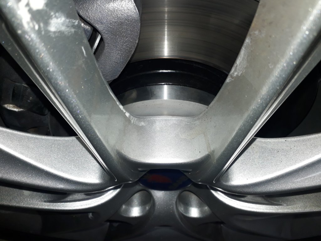

I dischi sono diversi davanti e dietro, davanti il diametro e' inferiore a quello del mozzo del disco, dietro pari.
Credo comunque li faro' di colore nero dato che nasconde meglio le differenze, anche se ho gia' visto che dovro' ritoccare meglio il bordo interno del mozzo che lascia qualche punto chiaro visibile (nel punto dove poggia la ruota non avevo verniciato).
Ruota anteriore, si nota che il distanziale e' di diametro inferiore rispetto a quello del mozzo disco :
Ruota posteriore, qua invece i diametri coincidono :
