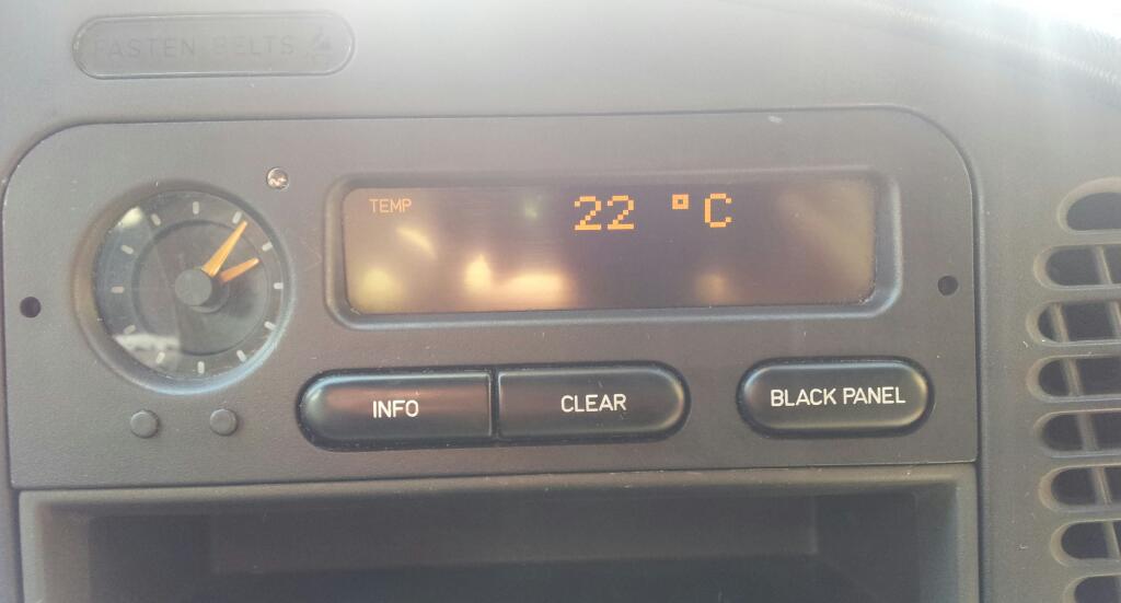

Re: riparazione sid e modulo A/C
Ciao. Io il mio sid ho provato più volte a ripararli finché non ho rotto il display ed il famoso ribbon cable. Alla fine l'ho preso usato su ebay dall'inghilterra. Avevo un po ' paura che non funzionasse o che non fosse compatibile per la mia cabrio, ma alla fine è andato tutto perfetti: solo plug & play. 50 euro e via. Vi mostro la foto anche se non è venuta bene perchè c'è un po' di riflesso del sole.
- 20130423_141722-1.jpg (42.57 KiB) Visto 4216 volte
Il mio prossimo acquisto...ma non sono convito che spinga forte!
