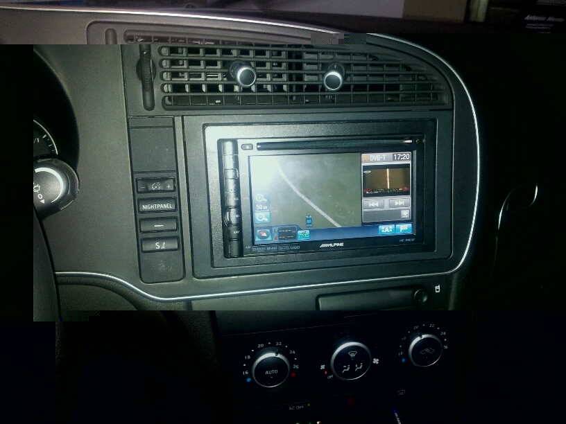

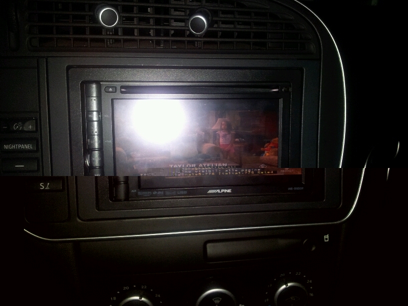

metto pure la mia cinesata e non vi scherzo e fatta in Cina cin ciun li
Modulo alpine digitale terrestre prende anche a 150km/h T150dv
- 2.JPG (292.2 KiB) Visto 1959 volte
- 1.JPG (376.31 KiB) Visto 1959 volte
