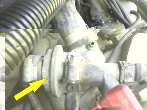

Il warm up regulator, possibile causa di calo di prestazioni, qualcuno mi saprebbe dire se è l'oggetto nella foto? Da alcune immagini trovate non mi sembra, quelli che ho visto hanno entrata e uscita benzina per arrichire o meno, ho visto che la spinetta si collega con il corpo farfallato. Grazie.

Per l ultima foto non so aiutarti perché la mia non lo ha, per la prima ti confermo che quella e' la valvola apc. Il pulsante sul devio luci e' il reser del cruise ed e' normale che clic chi la apc. Non so dirti perché ma la valvola apc e' in qualche modo collegata al sistema pneumatico del cruise. Di sicuro non e' un arricchito re.

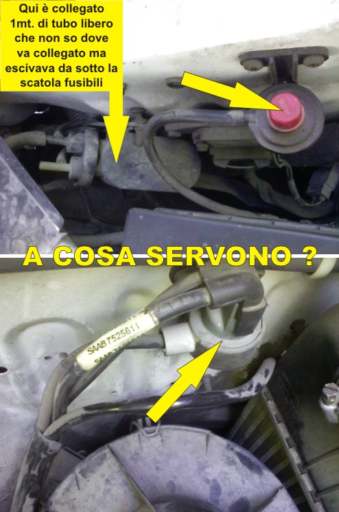

Grazie, anche la tua coupè non scherza, ora se riesci dimmi un pò cosa capisci da questa foto e cosa sono quegli oggetti. Grazie ( mi chiamo Luca dimenticavo ).

Scusa "usciva" e si infilava libero sotto la scatola fusibili e non ho idea di dove fosse collegato. Saluti

Quello col tappeto rosso fa parte del sistema del cruise control. Gli altri non so, io non li ho, appena posso ti controllo sull epc e ti dico.

esatto, quello con tappo rosso e una valvola del cruise e quella a fianco è la pompa del cruise
quell'altra fa parte del sistema EGR

il tubo che si infila sotto la scatola dei fusibili arriva alla pedaliera a 3 interruttori del cruise

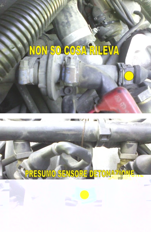

Ok, se vuoi ti posto la foto, quello che dico io a metà degli iniettori è avvitato sui collettori di aspirazione, per questo penso sia il rilevatore di detonazione, poi al di sotto quasi in verticale ce nè un altro che non so a cosa serve con un cablaggio, quello che mi hai postato non so dove potrebbe essere. Provo con la foto forse va lì.

No, quello non e' il sensore di detonazione!

Ciao Bruno, e allora a cosa serve?

Questo è il sensore temperatura liquido raffreddamento,incide sulla carburazione appunto in base alla temperatura motore,mi pare,a memoria,che da freddo dovrebbe avere 2k di resistenza.
