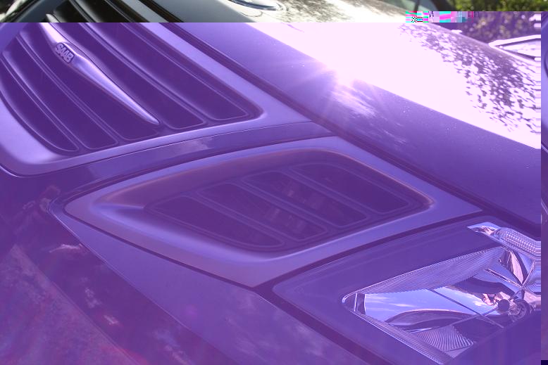

E' una modifica che ho pensato tempo fa, cioè aprire le griglie originali, per far respirare meglio il V6 e per un fatto estetico: odio veder quelle griglie finte!!!
Tra l'altro, il primo a cui piacque questa mia idea, e che mise di fatto in pratica questo progetto, fu il buon mi..chele :) che ringrazio ancora per la fiducia accordatami all'epoca :)
Ti posso dire che la quantità d'aria che entra è notevole, e che le ventole hanno smesso di girare ogni momento! Nel traffico, e nelle andature a bassa velocità si ottiene veramente un beneficio non da poco, che chiaramente si conserva in tutte le altre condizioni di marcia :)
Di contro, è implicito che ci sia una maggiore resistenza aerodinamica:fino a 200 non è avvertibile affatto, poi senti un pò più di freno nel salire di velocità.....ma niente di clamoroso, eh, forse me lo fa sentire solo un pò la mia fissa! :D :D :D :D Insomma, tanto poco a mio avviso.
Comuque, detto ciò, qui sta la linea di demarcazione sul voler scegliere se adottare la soluzione oppure no, vagliando quelli che sono le mie personalissime impressioni: indiscutibili vantaggi e trascurabili svantaggi.
Qui vedi una "famosa" (in quanto oggetto di foto dedicata da gripen durante un incontro) griglia aperta:
Qui trovi il topic su saabcentral nel quale a suo tempo inserii la descrizione delle griglie, che mi avevano chiesto: http://www.saabcentral.com/forums/showt ... ?p=2095850
Oltretutto entra davanti e dove esce?
perche' il cofano della 9-3 e' sigillato ermeticamente? uscira' nella zona tergicristalli immagino!
Più che dal tergicristallo penso proprio che di sfogo al di sotto del motore ne abbia in quantità!!!! :wink:
Tra l'altro anche l'aria che entra dalla griglia centrale originale penso che esca di là..... aumenta solo un pò la portata :)

uhe......... ma le mie son totalmente aperte! son cosi' originali! forse le versioni 2006 erano aperte?
