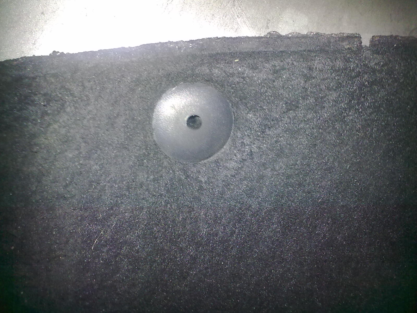

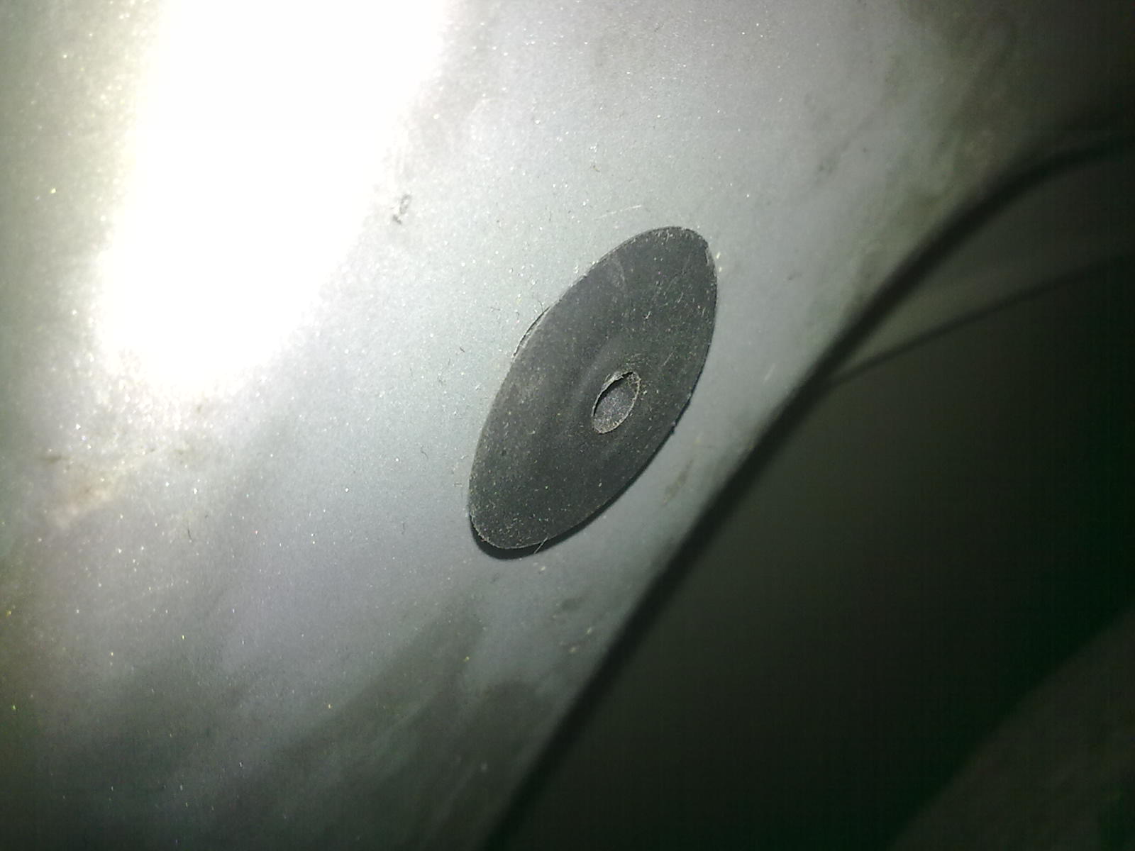

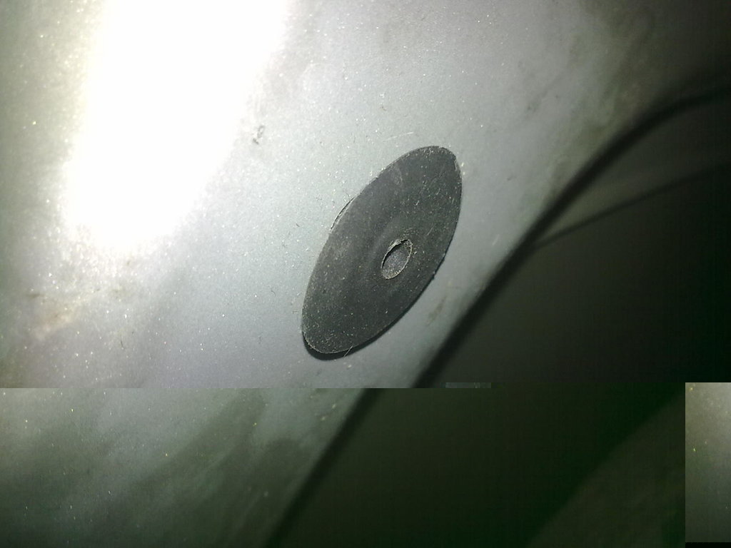

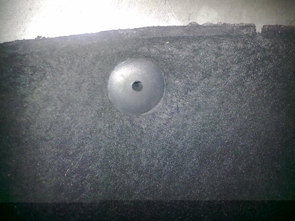

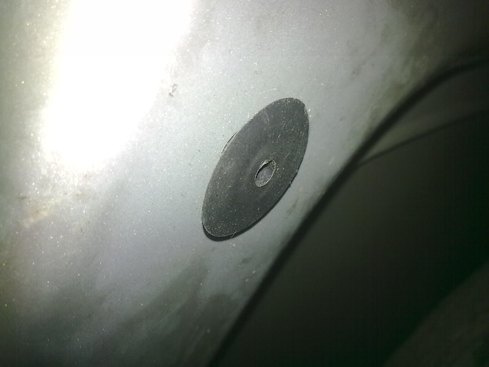

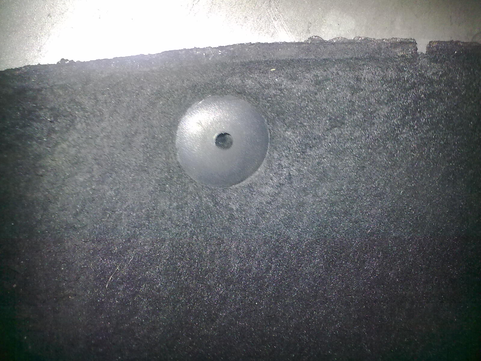

Comunque, ieri sera quando sono tornato ho riguardato la coperta sotto al cofano motore.. e ci sono questi affari tondi.. che non capisco come si faccia a rimuovere perchè non vengono via.. qualcuno ha idea ? Ho provato anche a tirare via la coperta da uno (si rovina il foro però, quindi non posso farlo con tutti) ma anche tolta non capisco come fare per toglierlo perchè anche facendo leva con un cacciavite si piega, ma non sembra avere intenzione di uscire.. non è come i classici bottone dove premi al centro il pirolino e saltano fuori.. il pirolino no c'è! Bisogna premerci comunque dentro?

Io li ho tolti con una spatola (siccome erano vecchi e cotti dal calore si sono spezzati quasi tutti) per rimuovere la copertura del cofano motore che smontai per ripulirla un po, ma era talmente malconcia che non ce l'ho + rimessa. - peso :)

Beh.. e non mi dici se hai notato qualche differenza..? Sia sotto il punto di vista del calore che del rumore..
P.S.: No, i miei non si spezzano.. ci sarà pure un modo per estrarli senza doverli distruggere.. :vilain:

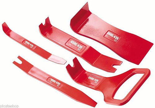

Certo signor Seghezzi................
Lei dovrebbe munirsi come ho fatto io (al costo di 15 euri) del Kit leve in ABS in cui è compresa la levabottoni. Cioè queste :
Vedrà , dopo verranno via che è un capolavoro

Sicuramente il motore si sente di + ...specie quando soffia la turbina...e a me piace assai :@ , in particolar modo quando al mattino percorro la rampa per salire al mio laboratorio che è tutta chiusa sui lati e quando entro nel cortile che si girano tutti...mi mette di buon umore e mi fa sorridere la giornata :D :D :D
Per quanto riguarda il calore, il cofano sicuramente si scalda di + ma forse, alemeno in teoria, dissipa meglio il calore visto che la superfice di lamiera del cofano è esposta all'aria (la quale è sempre + fresca di quella che è nel vano motore).
Di solito i materiali fonoassorbenti hanno il brutto difetto di trattenere il calore, non so che caratteristiche ha nello specifico quello utilizzato per imbottire il cofano delle nostre auto, ma senza ombra di dubbio è messo li' per il rumore non certo per il calore.

MMm.. vorrei cercare di levarlo, ma conservando la reversibilità dell'operazione nel caso dovessi trovarlo molesto..
Ma si sente di più solo quando ad esempio ci dai dentro e sale di giri o anche nella marcia normale o a velocità costante come in autostrada..?
