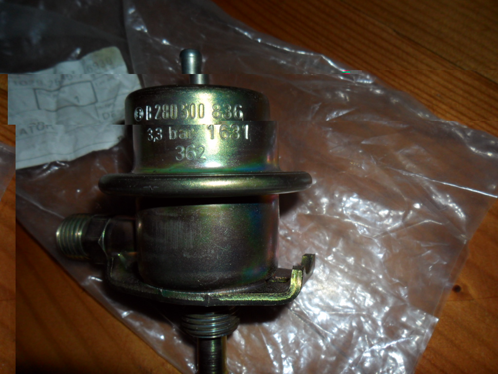

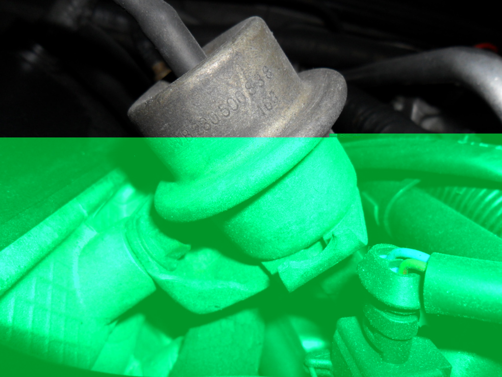

è ARRIVATA è ARRIVATA LA BEFANA, CON LE GOMME TUTTE ROTTE MA CON IL TURBO T3 DELLA 99, E POICHè HA LA GOLA SECCA, OGNITANTO CI FA PURE UNA SPRIZZATINA DI ACQUA E COSì METTE UN ALTRO TURBO LA VECCHIETTA.
Orbene il pressostato delle aero gt è a 3,3 bar. bosch originalissimo.
credo sia lo stesso della 9000 sport, solo che cambia la piastra sotto di supporto saldata.
come faccio adesso a mandare le foto e postarle qui...?????????????. o giuseppe è ancora sveglio e mi contatta o giro tutto al buon superfra.
ho fatto foto anche del saccheto ove si trova il pressostato.
non son riuscito a trovare l'altro che ha sacchetto ed etichetta più recente.

ecco le foto!

RINGRAZIO saabruno e ringrazio anche superfra che ho scomodato pure lui.
solo che per via dei miei tempi biblici ieri sera ho postato le foto ad entrambi per affrettare i tempi per info di questo topic.
adesso ho un sospetto: che la 9000sport non abbia questo aggeggio a 3,3bar ma bensì a 3,5 o 3,6 bar!!!!!!!.
ma chi se ne frega tanto non c'è nessuno che vuole vitaminizzare una 9000... :D :D :D .
anche perchè non potrei aiutarlo, visto che l'affare rimane sotto e con i codici rivolti verso terra. :sorry: .

Prova con uno specchio + lampadina, magari di riflesso riesci a leggere i codici :wink:
