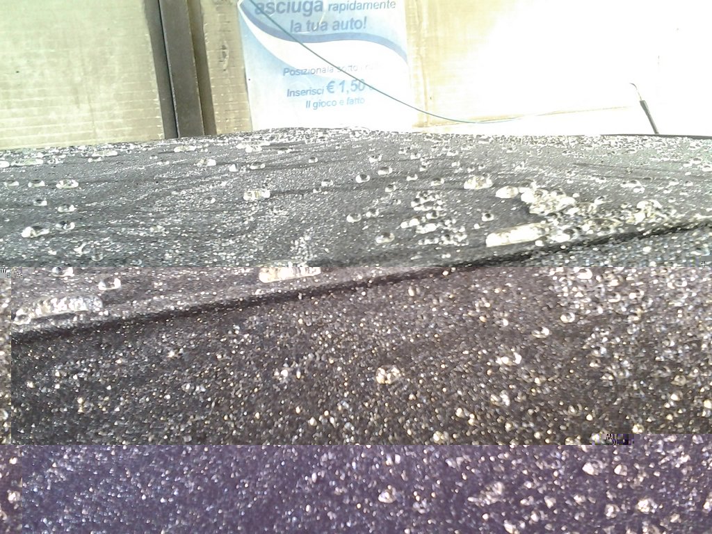

#30 Messaggio da leggere da mattomatte »
Ecco come si presenta la capote in caso di pioggia

#31 Messaggio da leggere da GheSo »
Quella si che è idropellenza!
Hai notato se la tela è rimasta morbida o leggermente più "plasticosa"?

#33 Messaggio da leggere da mattomatte »
Quell'effetto di massima idroreppellenza lo fa quando comincia a piovere....dopo un po si bagna come prima del trattamento, ma anche se non si vede, si crea una barriera protettiva invisibile per cui le gocce comunque scivolano via come se strusciassero sul vetro..
Qui rende bene l'idea
http://www.youtube.com/watch?v=lmqvdxUbkqI
Un'altro vantaggio è dato dal fatto che si asciuga molto più velocemente
