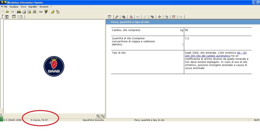

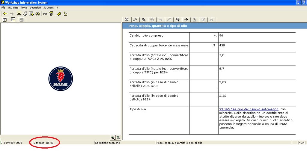

- SABBONE
- Messaggi: 2977
- Località: San Vittore Olona
Re: 9-3NG - Impressioni dopo sostituzione olio cambio automa
SEMBRA che sia per l' aisin 5 marce!
a voi risulta che il 6 marce richiede un olio differente?
mi auto-rispondo:
l' olio x il 6 marce risponde a specifiche ATF aw-1 mentre il 5 marce ATF 3309
mi auto-rispondo:
- Messaggi: 15608
Ok, specifico meglio.
Il cambio AISIN 6 marce non vuole la specifica 3309.
La specifica 3309 va bene per il cambio 5 marce.
Luro ha il 6 marce.
Luro ha il 6 marce.
