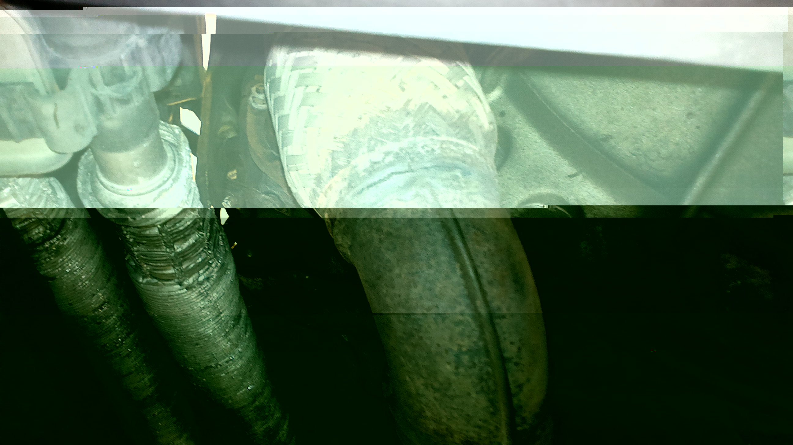

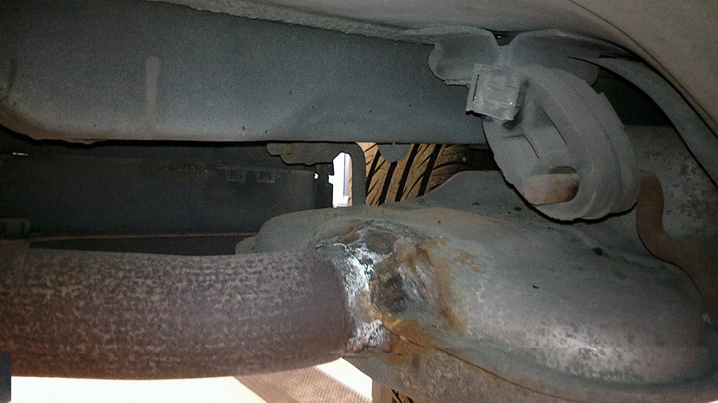

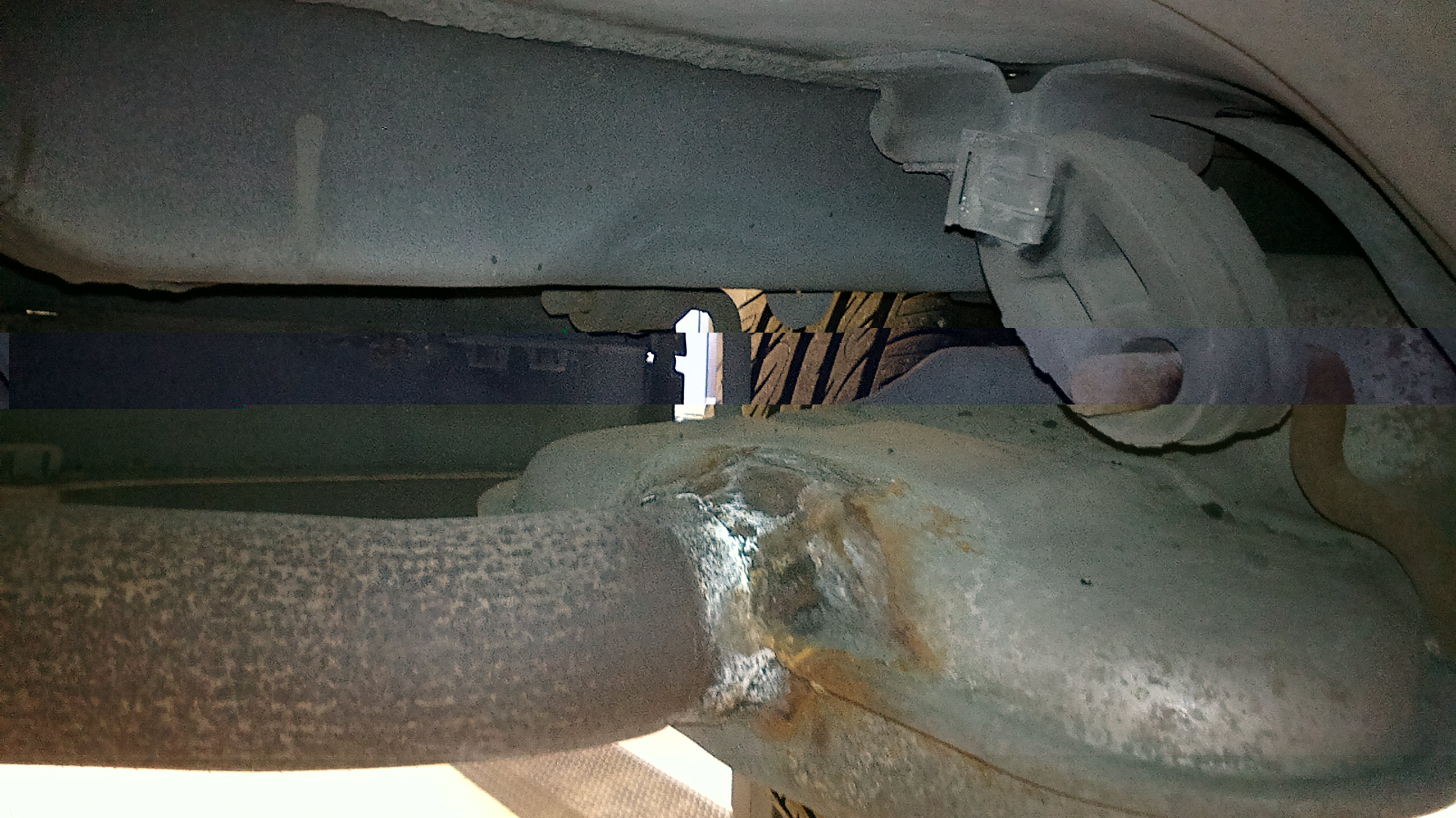

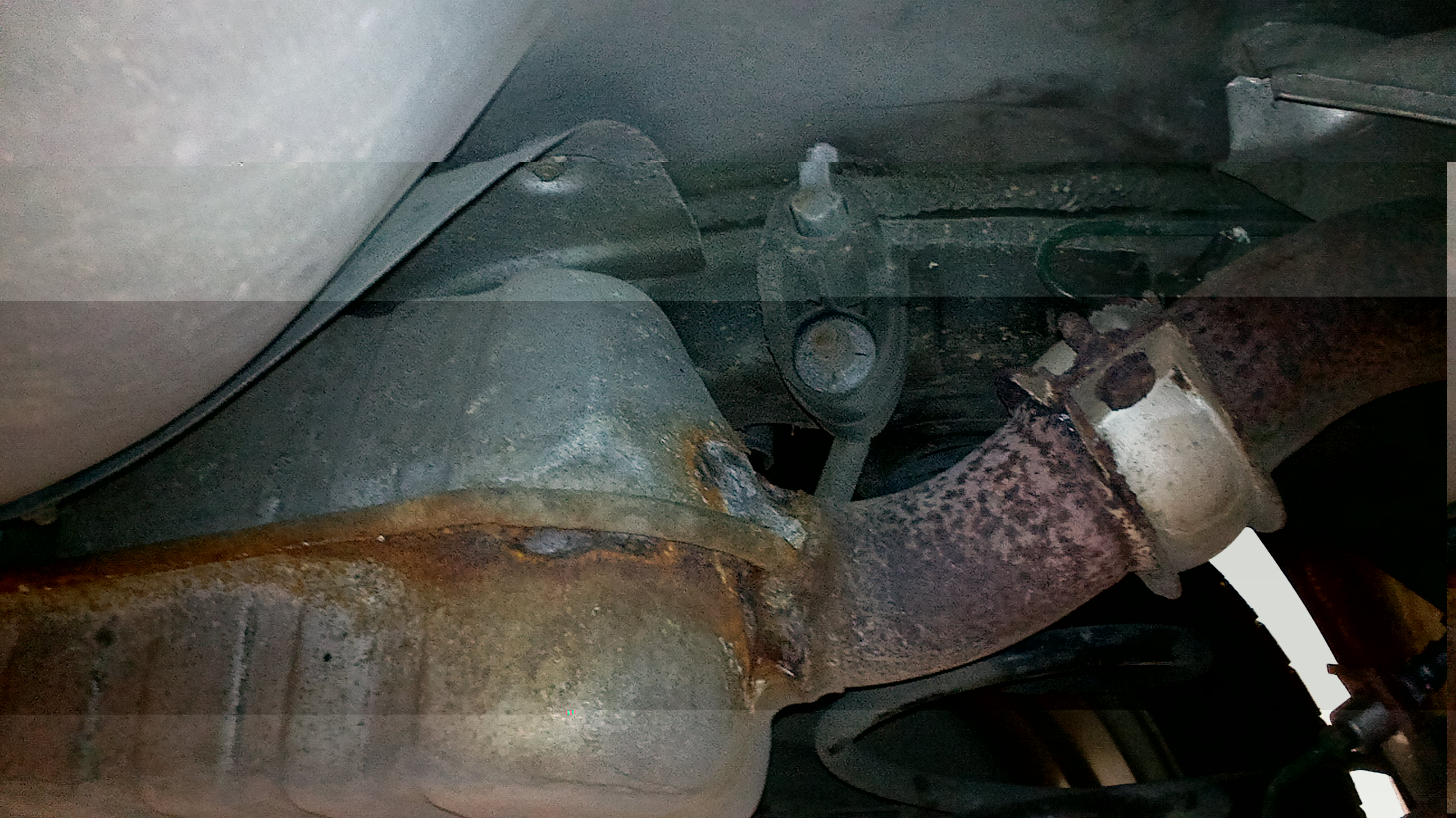

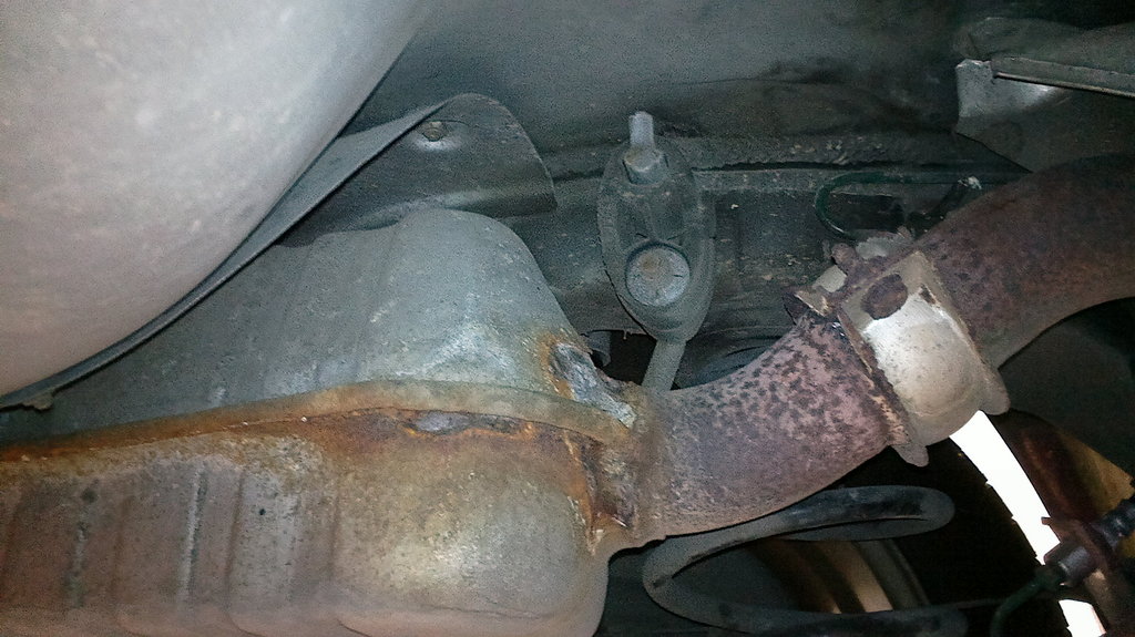

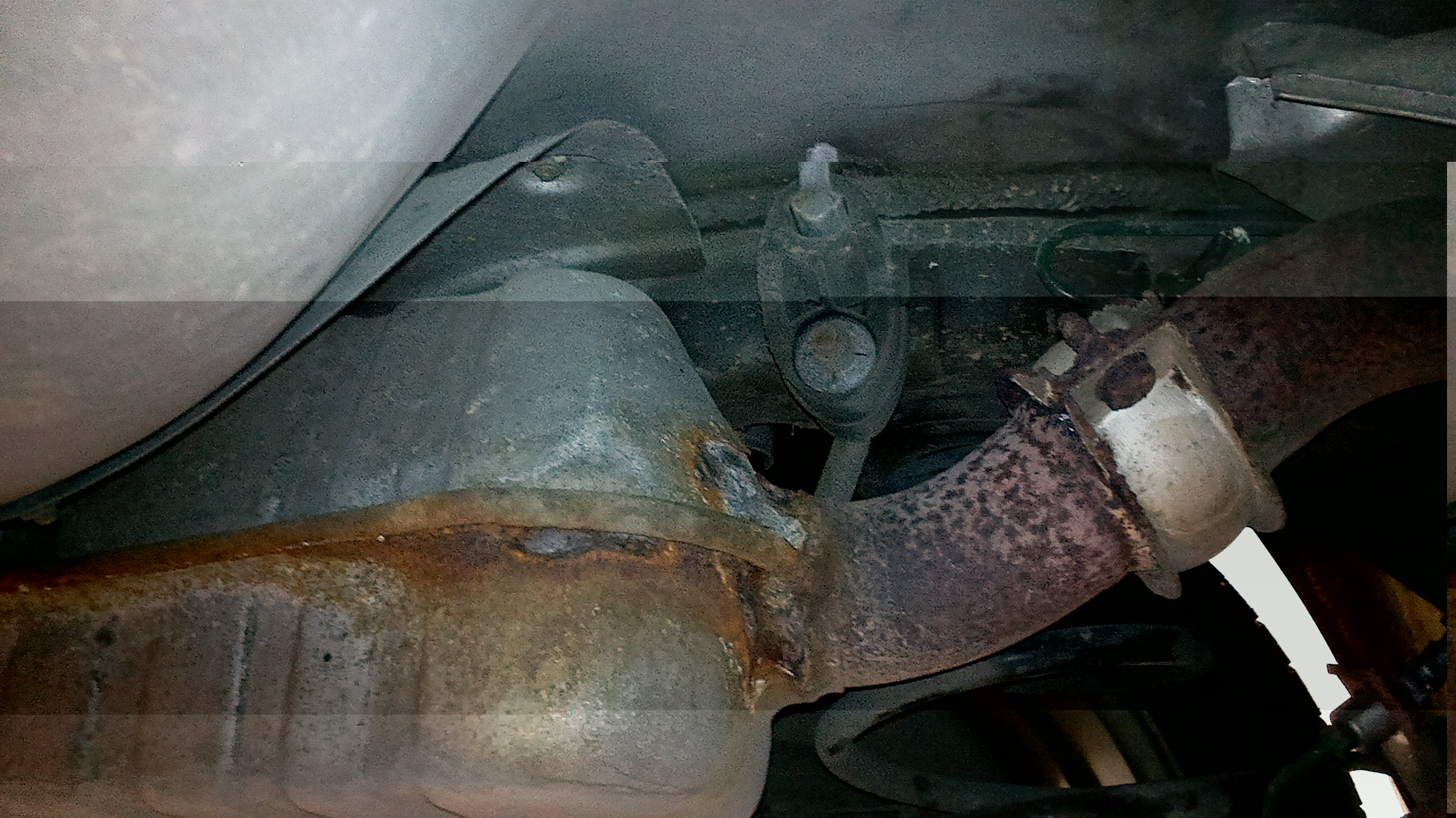

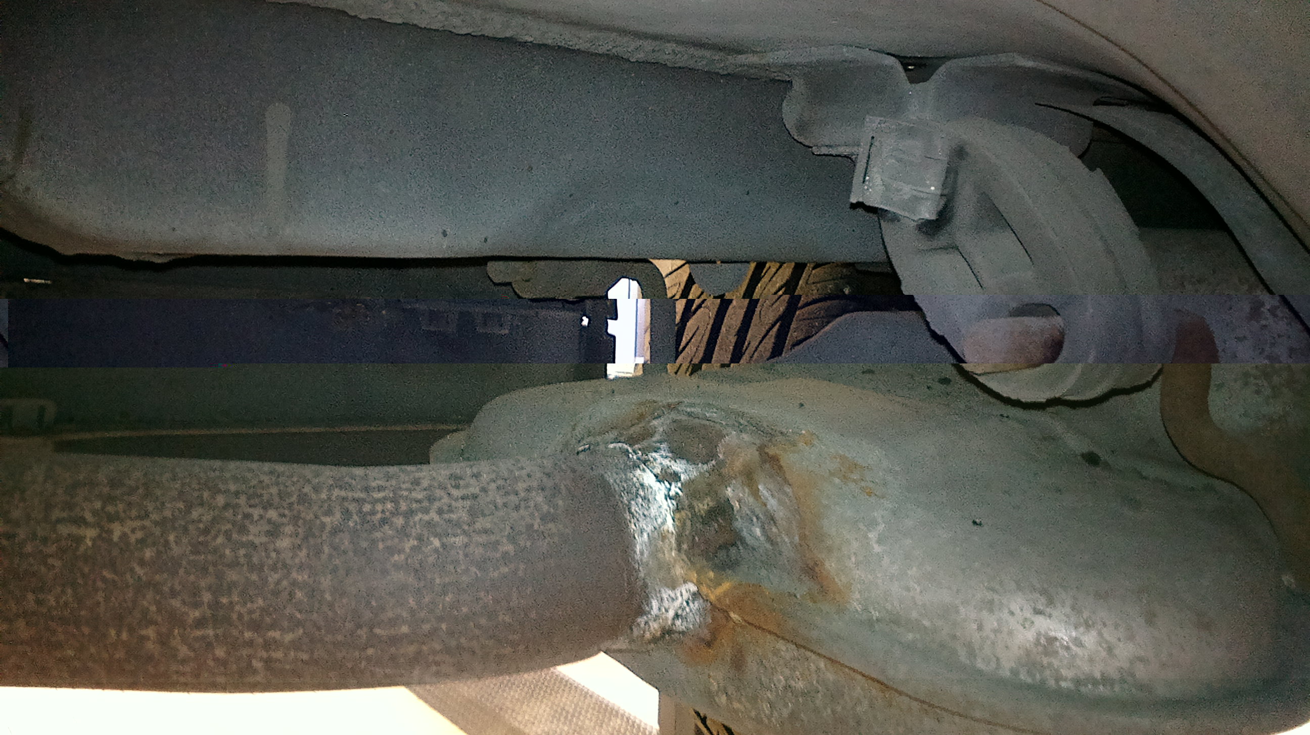

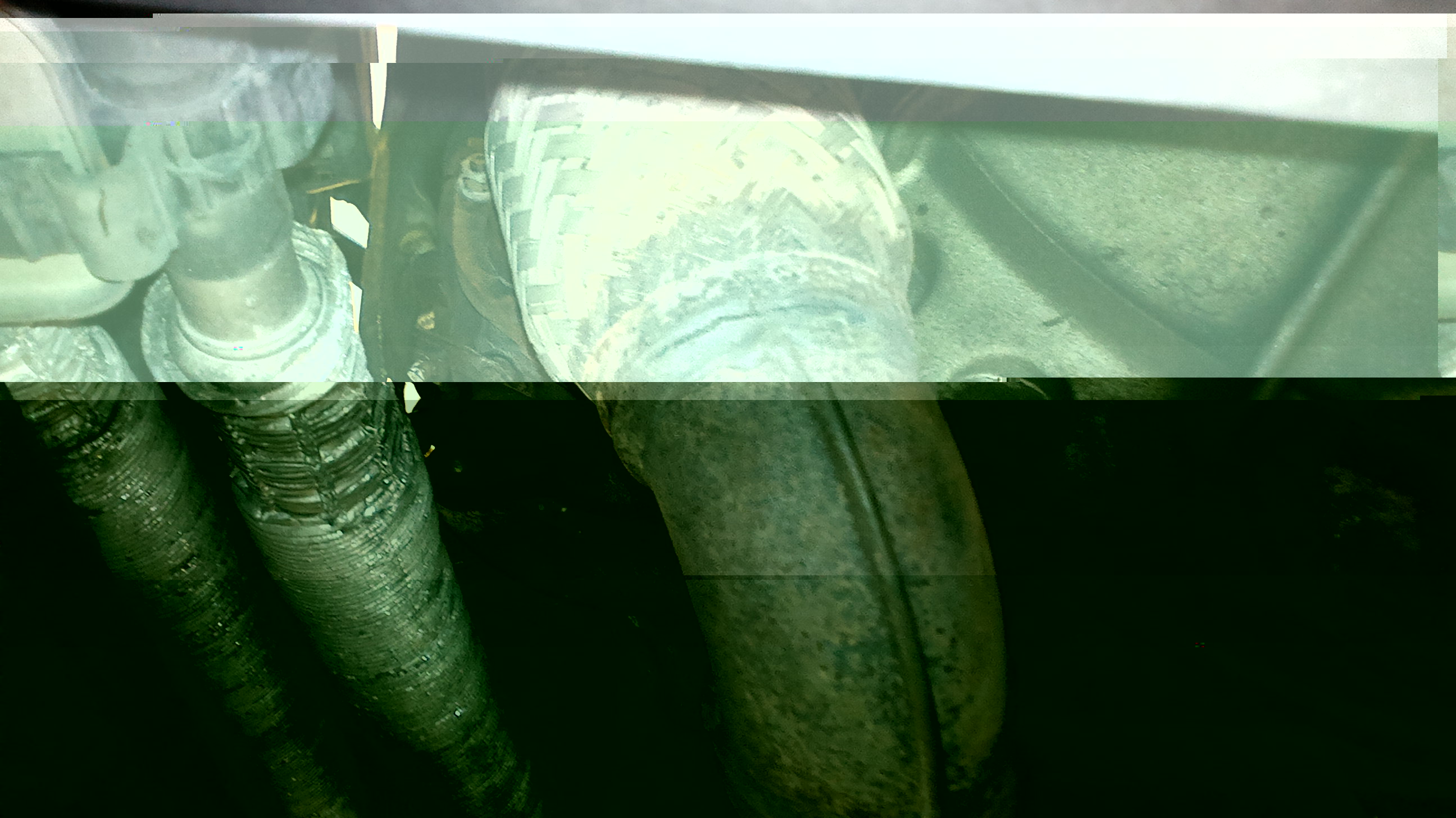

Comunque secondo me questa stagione la porta a termine, sono fiducioso, non è messo proprio a colabrodo.. ecco, ho fatto qualche foto (manca il centrale).. però non durerà certo altri 14 anni..
Certo che sta messo un po maluccio il tuo scarico, poi hai pure il DP come quello che aveva Platonoff sulla sua 900 con 2 curve secche all'inizio ed il flessibile in mezzo, molto peggio del mio che è fatto con una curva piu' ampia ed a raggio costante nalla prima parte.

Il mio è il Dp del B204R che è diverso.. non so per quale ragione, forse per via del percorso dei tubi dell'IC divers (anche se tu hai montato lo stesso ed evidentemente ci stanno.. o non è che siano un po' troppo vicini e cuociano?).. infatti la mia ha la sonda lambda avvitata in alto, poco dopo il turbo, mentre il B204L ce l'ha avvitata al di sotto.

Quel downpipe col flessibile è stato montato anche su alcune ng900. Ovviamente non ho capito perchè su alcune ci sia il downpipe "buono" (senza flessibile) e su altre quello brutto col flessibile.
Quanto al tuo caso, mi sembra che tu abbia già deciso per il downpipe da 2.5". Sì... con tutta la tua premessa è una scelta che ci può stare. Però è ovvio che LO scarico per il B204 è da 3" (in caso, con la seconda parte da 2.5 per gli stage più bassi). Al posteriore, lo scarico giusto per te sarebbe stato quello originale saab "sport", in acciaio, da 2.5, con canna forata e con uscita tonda come quello della ng900. Ogni tanto ne compare qualcuno su ebay. Altri finali altrettanto discreti proprio non ne conosco! D'altronde, se un'azienda si fosse dedicata a costruirli, ne avrebbe venduti DUE: uno per te e uno per Marco! :))

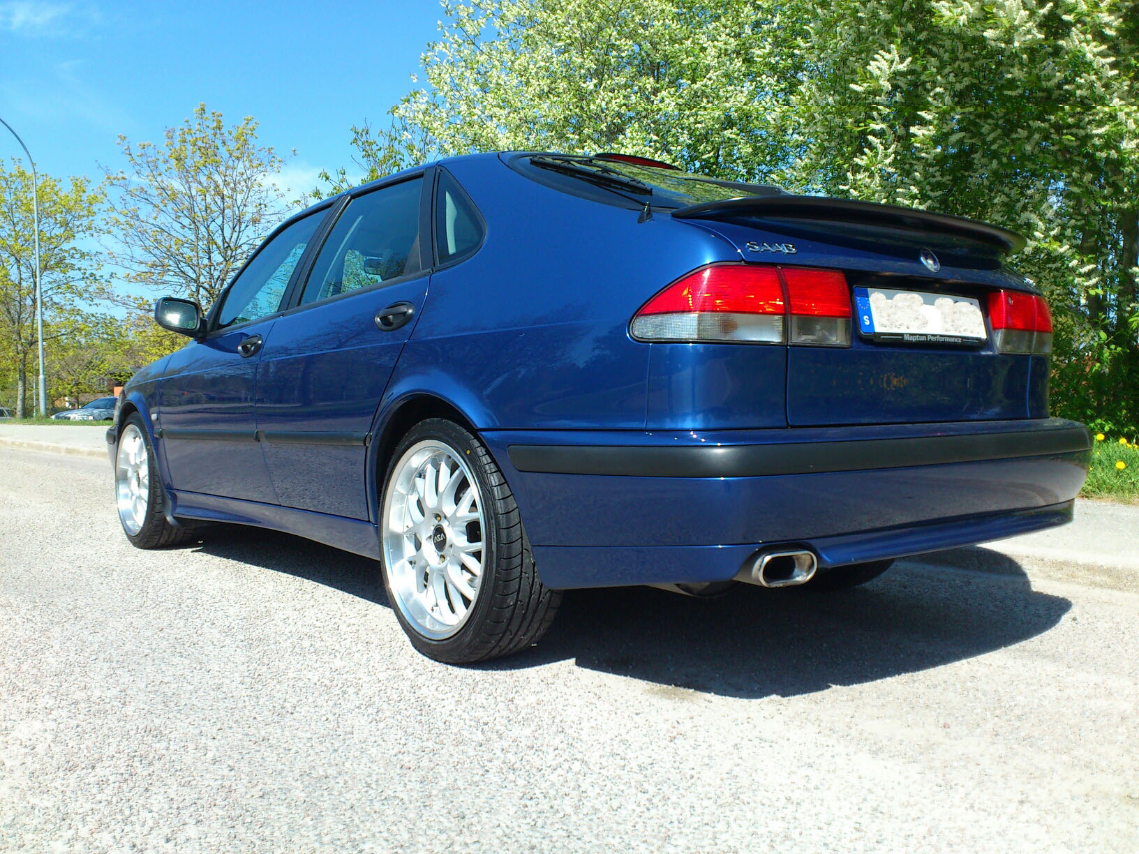

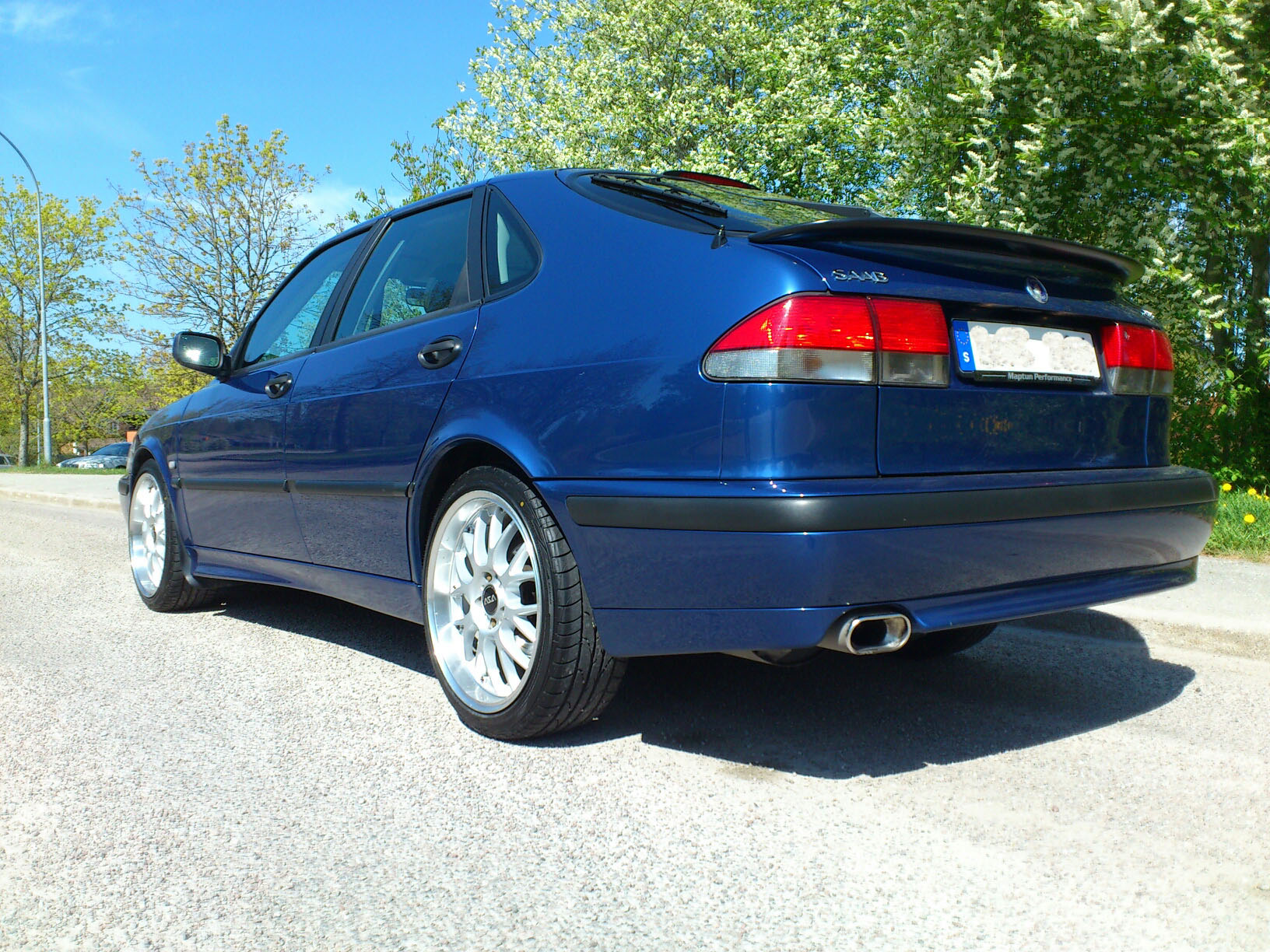

Fredrik mi ha mandato una foto della Saab di suo fratello con il loro scarico MapTun per la 9-3... fra l'altro ha lo stesso Bodykit della mia, per cui dovrebbe risultare proprio così...
Non lo so, mi lascia perplesso.. è che non mi sembra proprio in totale armonia, nato con la macchina... :sorry: Anche se la fessura è riempita molto bene..

E in effetti sembrerebbe la copia spaccata dello scarico della Viggen..

A parte che la macchina e' bellissima,a me il terminale cosi' piace

Lucantropo ha scritto:Fredrik mi ha mandato una foto della Saab di suo fratello con il loro scarico MapTun per la 9-3... fra l'altro ha lo stesso Bodykit della mia, per cui dovrebbe risultare proprio così...
Per me sta un gran bene ! :8

La cosa non mi rincuora, visti i nostri gusti notoriamente poco compatibili.. :D
Re: 9-3OG - Info varie ed eventuali per scarico completo
#33 Messaggio da leggere da cerry83 »
Anche a me piace così! (se ti può rincuorare!)
#34 Messaggio da leggere da SUPERFRA »
Luca i tuoi gusti sono sbagliati eheheh

cerry83 ha scritto:Anche a me piace così! (se ti può rincuorare!)
Si, questo già di più... :D :D
Diciamo che potrei sempre prendere questo scarico MapTun.. completo dal DP al terminale.. che ha un prezzo interessante (con lo sconto, 875€ anzichè 1030€).. e se proprio non mi va giù sego il terminale e ci risaldo il vecchio.. :vilain:

Che poi in teoria se centrale e finale reggeranno ancora, visto che sono si rugginosi, ma non mostrano ancora potenziali perforazioni.. magari potrei levigare via un po' la ruggine e farci dare una passata di anticorrosivo per prolungarne la vita.
E se quella crepa genera poi una fessura che sfiata potrei anche cambiare solo il downpipe mettendo quello di MapTun che c'è scritto che può essere montato anche con il catback orginale..
Per cui avrei DP 2,5" con catalizzatore sportivo + catback originale da 2,25".
Che poi magari se gli faccio dare una saldatina a quella crepa nemmeno si riaprirà mai più.. forse mi conviene.
