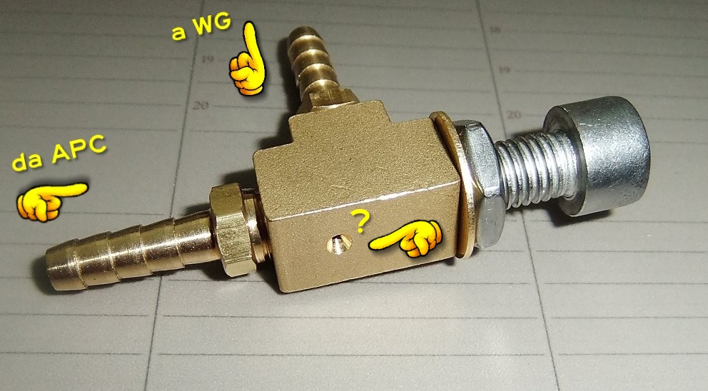

L'ho preso ma sul dorso dell'atterzzo inaspettatamente ho trovato un foro ed ho un dubbio.
Sono dell'idea di tapparlo.
Che ne pensate?

E' proprio da quel buco (parzializzato dalla vite) che esce l'aria. Se lo tappi non funziona.
La cosa che non mi piace, e che noto adesso, è che questo MBC non si monta all'interno dell'abitacolo. E visto che richiede regolazioni frequenti, questo può risultare molto fastidioso.

Vero, mi aveva ingannato il fatto che non avesse un beccuccio per lo sfiato rispetto a quello che ho usato io:
Al limite questo sfiata nell'abitacolo, ma non ci vedo niente di male.
Va tarato frequentemente perchè non segue gli adattamenti del Trionic. Quindi se lo tari ad esempio quando fa caldo, usi la macchina alla sera e l'aumento di pressione per via dell'aria più densa può portare al cut-off. Idem se usi benzina con diversi ottani... Tutto questo però succede solo se si cerca il limite. Se ci si accontenta di una regolazione più prudente, allora non c'è bisogno di scervellarsi. Ma a questo punto, per me, si perde il senso di questo aggeggino.

Boh ... continuo a non capire e ho fatto anche alcuni esperimenti.
Avvitando il perno della valvola, la molla si indurisce e la pressione che serve per far aprire la valvola aumenta.
Quando la valvola che è tarata ad una pressione superiore a quella della WG
si apre, la WG si apre di conseguenza, con un po' di ritardo e si chiude prima.
Con la perdita di pressione derivante dal forellino l'aria che arriva alla wg ha una pressione inferiore a quella che è servita a far aprire la valvola e la WG continua a non aprirsi.
Che senso ha?
Poi nel deplianti dell'attrezzo specificano che non si tratta di una valvola "bleed".
Ma allora perchè "perde"?
Boh, mistero .....
Pietro7 ha scritto: Va tarato frequentemente perchè non segue gli adattamenti del Trionic.
Un momento ... cosa c'entra il trionic?
Se la valvola è tarata perchè si apra a 1 bar, si apre (sempre) a 1 bar sia che l'attacco all'apc sia che lo attacco alla pompa della bici..... no?
Se metti una molla più dura sull'attuatore della WG (come a quello della della Forge) continui a regolarlo?
Si adatta al trionic?
