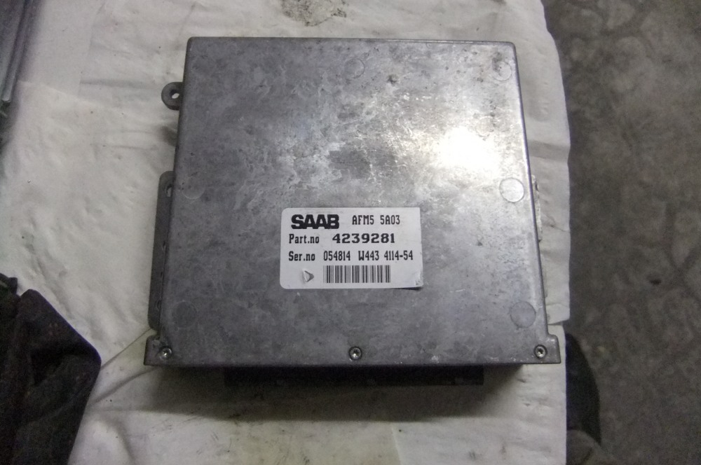

Oggi ho provato ad aprire la ECU che ho presa usata.
Ci vuole una chiavetta Torx da 8 :inpain:
La vite centrale del lato inferiore l'ho pure spanata nel tentativo di aprirla :fainted:
Domani dovrò provare a trapanarla....
Che @@ :x

jimbo63 ha scritto: Ciao,
Ma quale vite centrale ? Le viti Torx sono 6, 4 negli angoli e due sul lato dove non ci sono le etichette. Le altre 4 Torx non vanno tolte, sono le viti che tengono assieme il connettore. :) almeno questo per quanto riguarda ECU T7.
Ciao, l'involucro della mia centralina ha 6 viti, tre sopra e tre sotto.
Cioè così.
quella centrale del lato "sotto" era un po' incrostata e l'ho spanata nel tentativo di aprirla.
:eyeroll:
