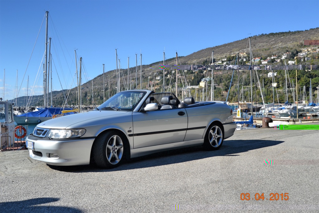

No, Hirsch era tutto originale su T7.  Io ho lo step 2. Vedi allegato.
HIRSCH B205R Torques.pdf
(80.01 KiB) Scaricato 505 volte
La macchina era questa:
IMG_2496 (1).jpg (21.29 KiB) Visto 16818 volte

mi sfugge come si possa mappare un b204 T5 con i parametri di una b205 T7 :eyeroll:
la stessa maptun infatti per la b204 T5 chiede la centralina e non fornisce il maptuner perchè da quel che so va sostituita credo la eprom nella centralina
mi sto davvero perdendo ahahaha
comunque avevi proprio una bella macchinina  :l :l
