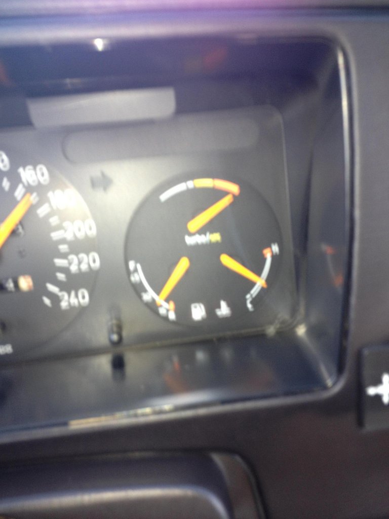

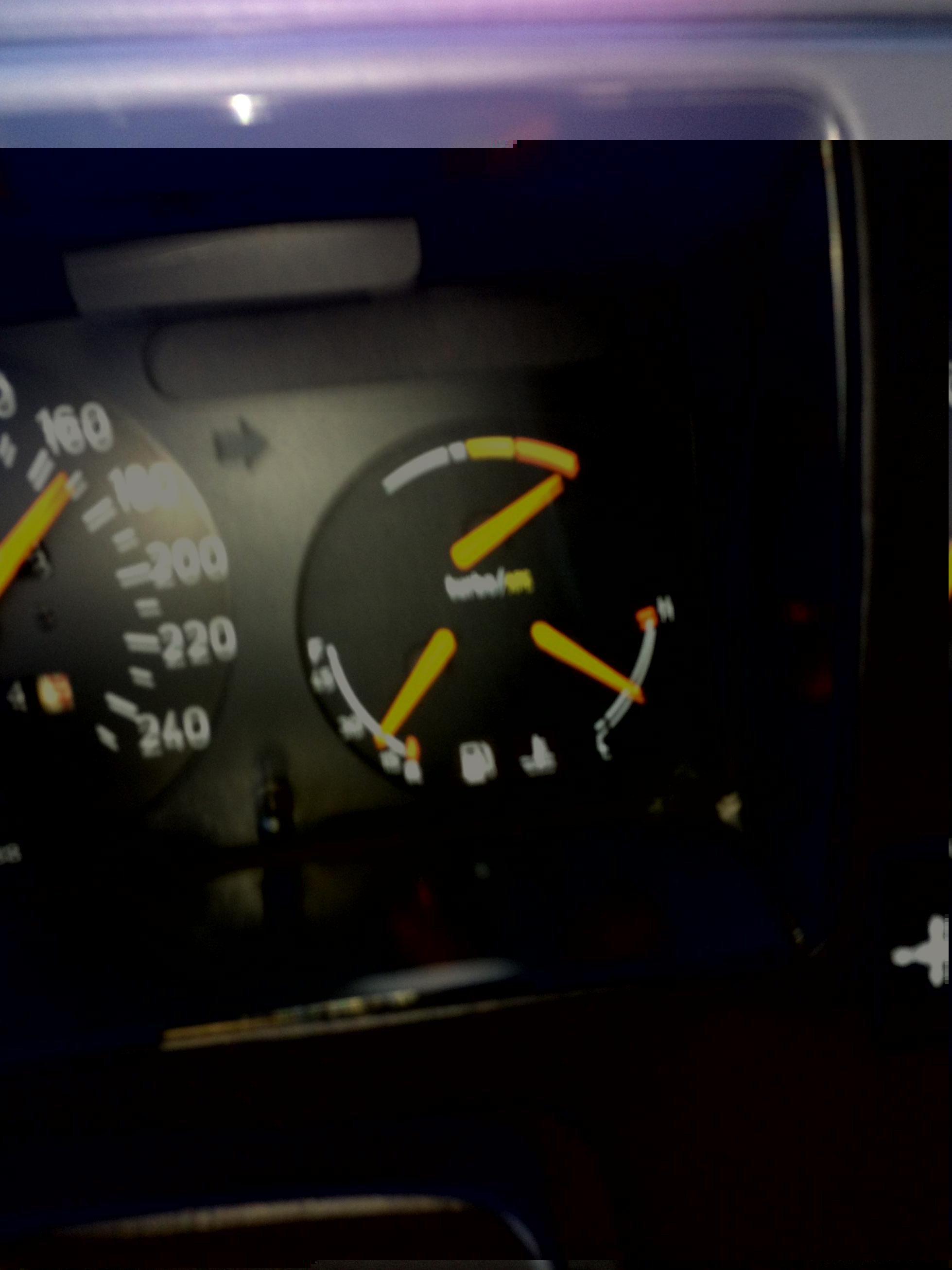

Re: 900NG - Rottura grave (turbo?)
#35 Messaggio da leggere da giuseppe122 »
intendevi questo???? :D :D :D
non si vede bene ma stava entrando nel nero :Devil:

giuseppe122 ha scritto:intendevi questo???? :D :D :D
In questi giorni devo decidermi a fare un video, così vedrai..
comunque la mia va nel nero solo di picco e quando è particolarmente in forma, tale picco è vicino a 1.5bar che leggo sul manometro graduato, sarà tipo 1.4 ma essendo un valore di picco è difficile leggerlo con precisione, anche per il ritardo dell'indicatore. Infatti 1.5 non li ho mai visti sul manometro ma il fatto che sia entrata in protezione indica che ci sono arrivato.
A regime l'indicatore saab sta alla fine del rosso, o se fa caldo e/o la benzina non è all'altezza a circa 3/4 del rosso.

questo perchè sei imbrigliato dall'APC o Trionic o come si chiama sulla tua. Io non ho vincoli se non il piede destro. anche la mia arriva a 1,5/1,6 ma volendo, li mantengo

Ma no, la mia è così perché mappata così, è il massimo del massimo che può fare la mia turbina. Un leggero picco c'è sempre e l'avrà anche la tua. La pressione non è una cosa arbitraria, dipende da cosa si vuole fare e che cosa può sopportare il motore in quella configurazione. La Garrett T25 è progettata per max 1.2 bar, tra l'altro puoi dargli la pressione che vuoi (se vuoi affidabilità è però quello il limite) ma dopo un certo numero di giri non riuscirà più a mantenerla.
Tu che modifiche hai fatto per stare a 1.5/1.6 fissi? Immagino che sia oltre i 300CV e di parecchio.. :)
