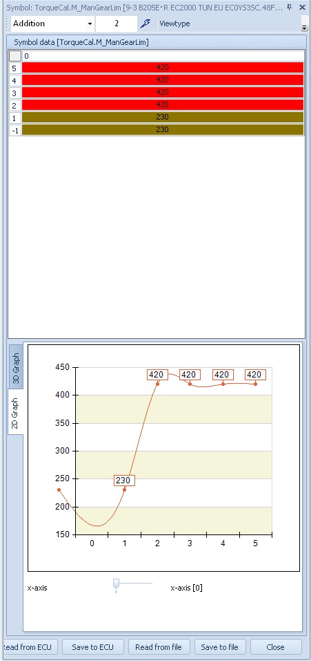

Ciao,
per quanto riguarda i limitatori di coppia T7 usa una mappa generica in cui definisce la limitazione di coppia massima per singola marcia, vedi figura allegata.

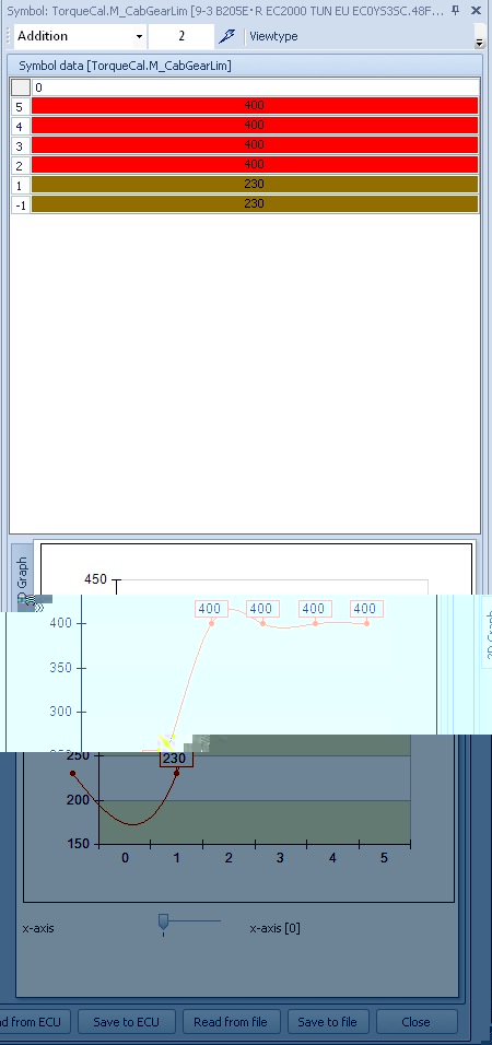

Questa tabella oltrettutto si differenzia per le cabriolet che ne hanno una specifica, vedi allegato.

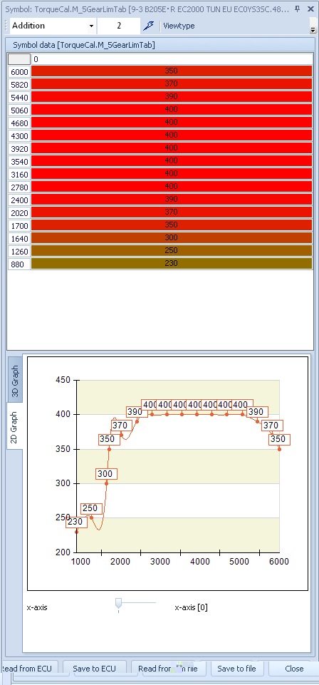

Sempre per la coppia esiste anche una ulteriore tabella di limitatori che tiene conto della massima coppia applicabile rispetto ad i giri espressi dal motore, quindi andando a in pratica a limitare le precedenti. Vedi tabella allegata.
Screen Shot 2013-09-14 at 11.19.59.jpg (114.46 KiB) Visto 4205 volte
Queste tabelle a loro volta evidentemente limitano anche il boost in base alla coppia stessa.
Su T5 non ci ho lavorato abbastanza e quindi non voglio dire "c......e" ma così d'istinto e per quello che ricordo nelle poche esperienze avute, mi viene da pensare che é la stessa cosa.
Non serve scannarsi, basta informarsi.
