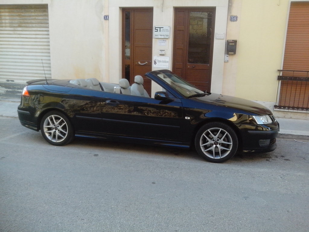

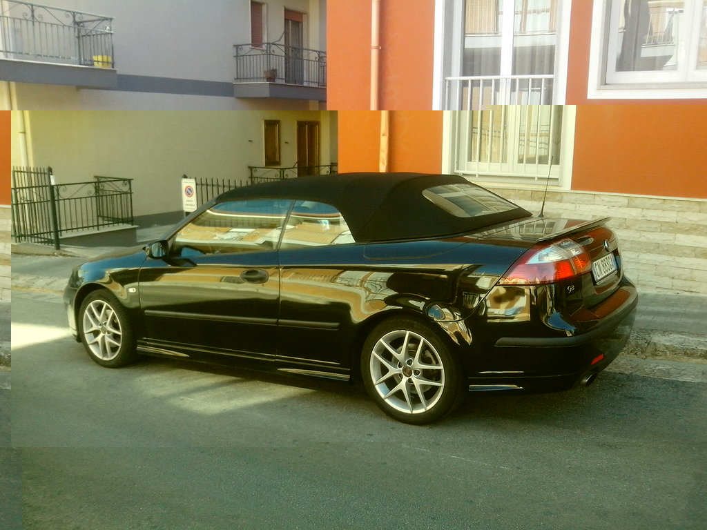

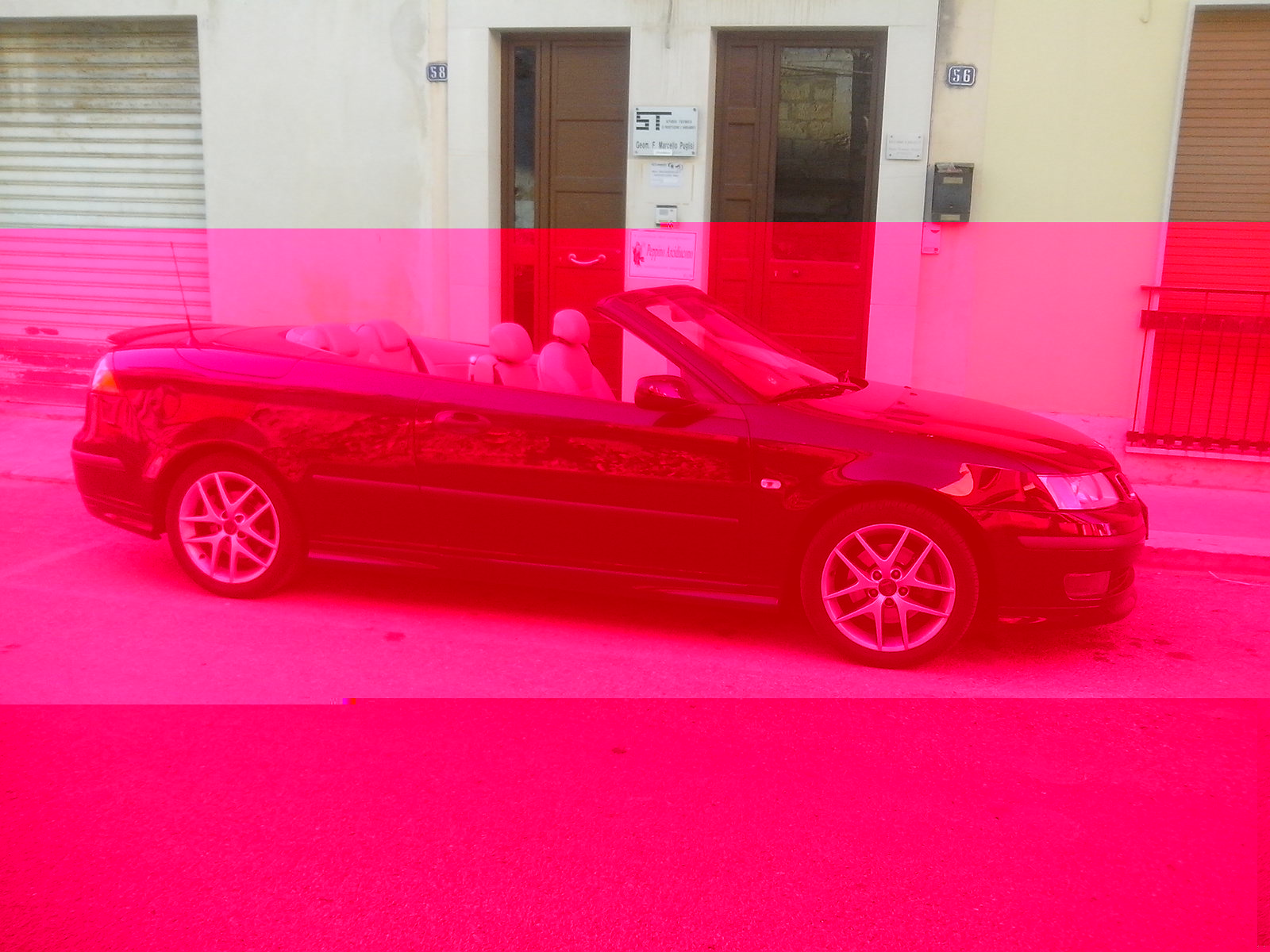

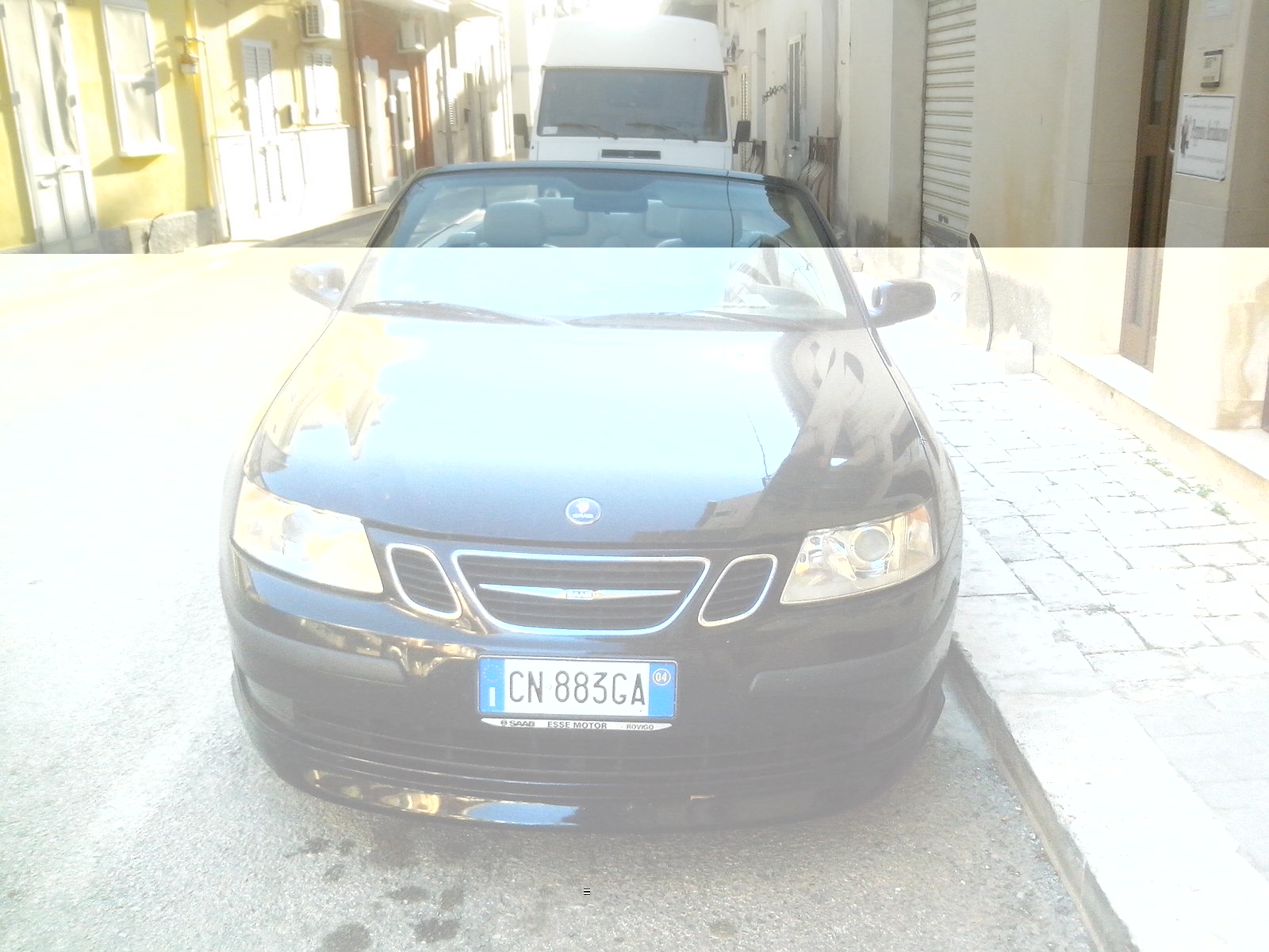

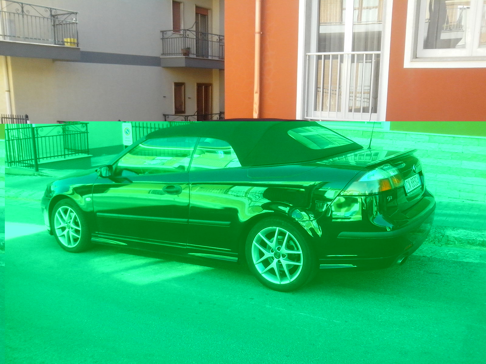

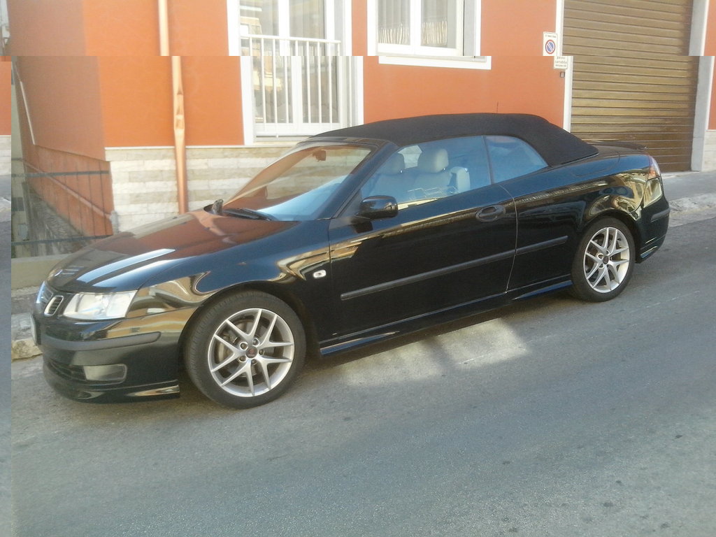

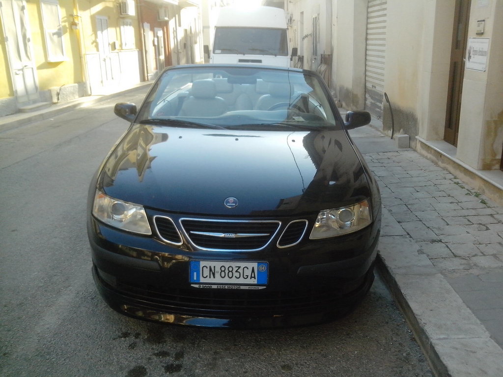

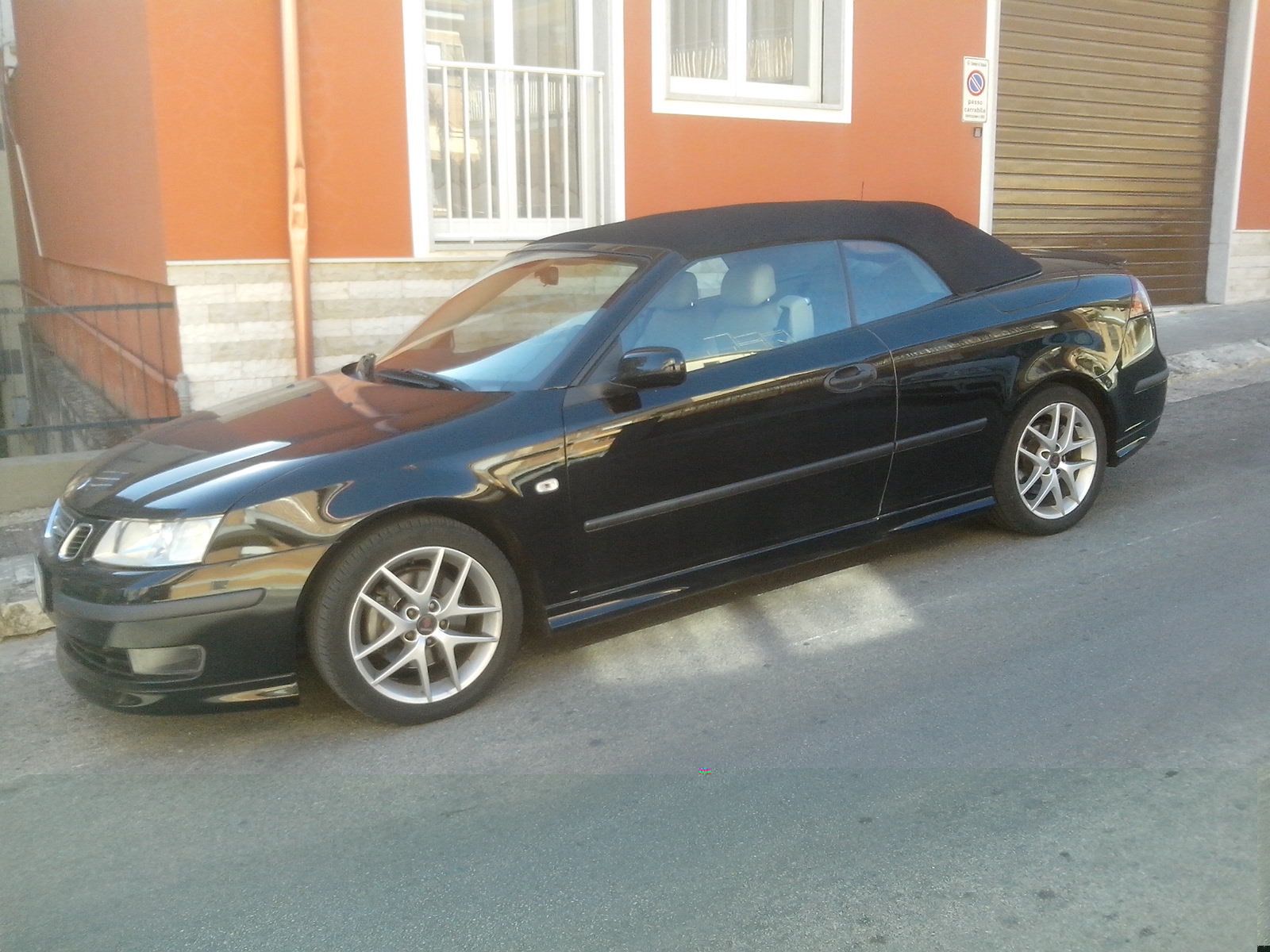

Ragazzi, finalmente sono dei vostri!!! Ho acquistato la mia prima Saab! Si tratta di una 9-3 Cabrio Aero 2.0T. Alla fine anzichè prendere quella con cambio automatico e con gli airbag esplosi di cui sopra, ho scelto un altro modello con cambio manuale, nera con capote nera ed interni in pelle chiara. Ragazzi...provengo da un'audi A4 1.9 tdi, quindi, (onestissimo)motore diesel che non "allunga" per così dire come un benzina e non sono abituato ad un motore come quello della Saab che ho preso...un tiro da libidine pura fino a 6500-7000 giri...una cosa semplicemente pazzesca!!! Motore oserei dire inesauribile e sorpassi fulminei! Adesso il prossimo passo sarà trasformarla a GPL e renderla monofuel in modo tale da risparmiare qualcosina anche sull'esoso bollo annuale. A presto omaggerò il forum di qualche altra foto, non temete!

Mooolto bella, complimenti

Bela!!!!!

BELLA!
Benvenuto a bordo!
Benvenuto a bordo!

Moooolto bella! Complimenti.

Grazie a tutti per i complimenti e per il benvenuto a bordo. Non posso che essere entusiasta della macchina perchè è semplicemente portentosa! Figuratevi che si tratta dell'UNICA 9-3 Cabrio Aero 2.0T della mia città...l'esclusività è una BELLISSIMA COSA
