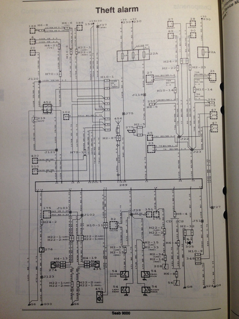

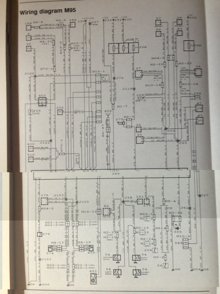

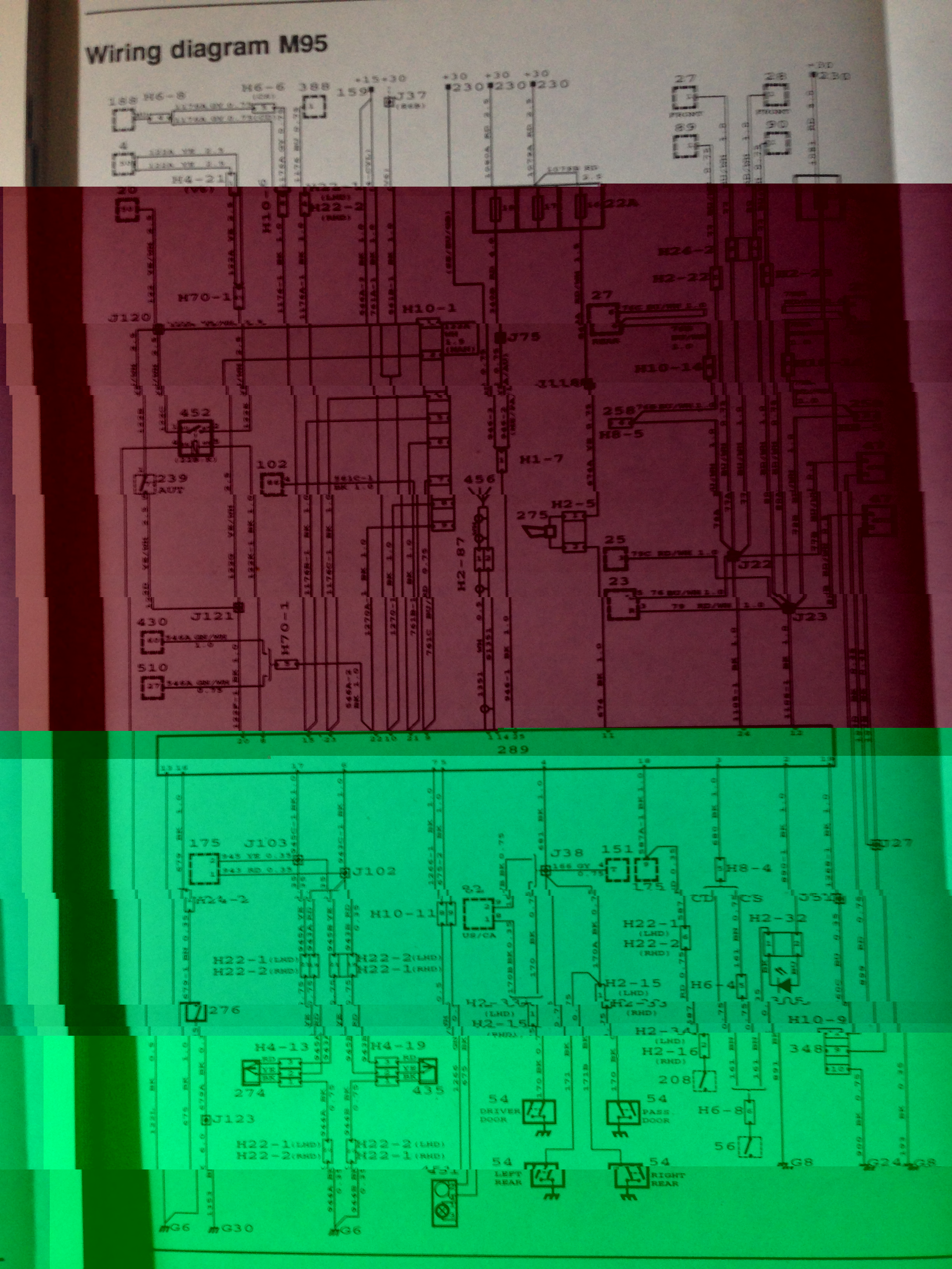

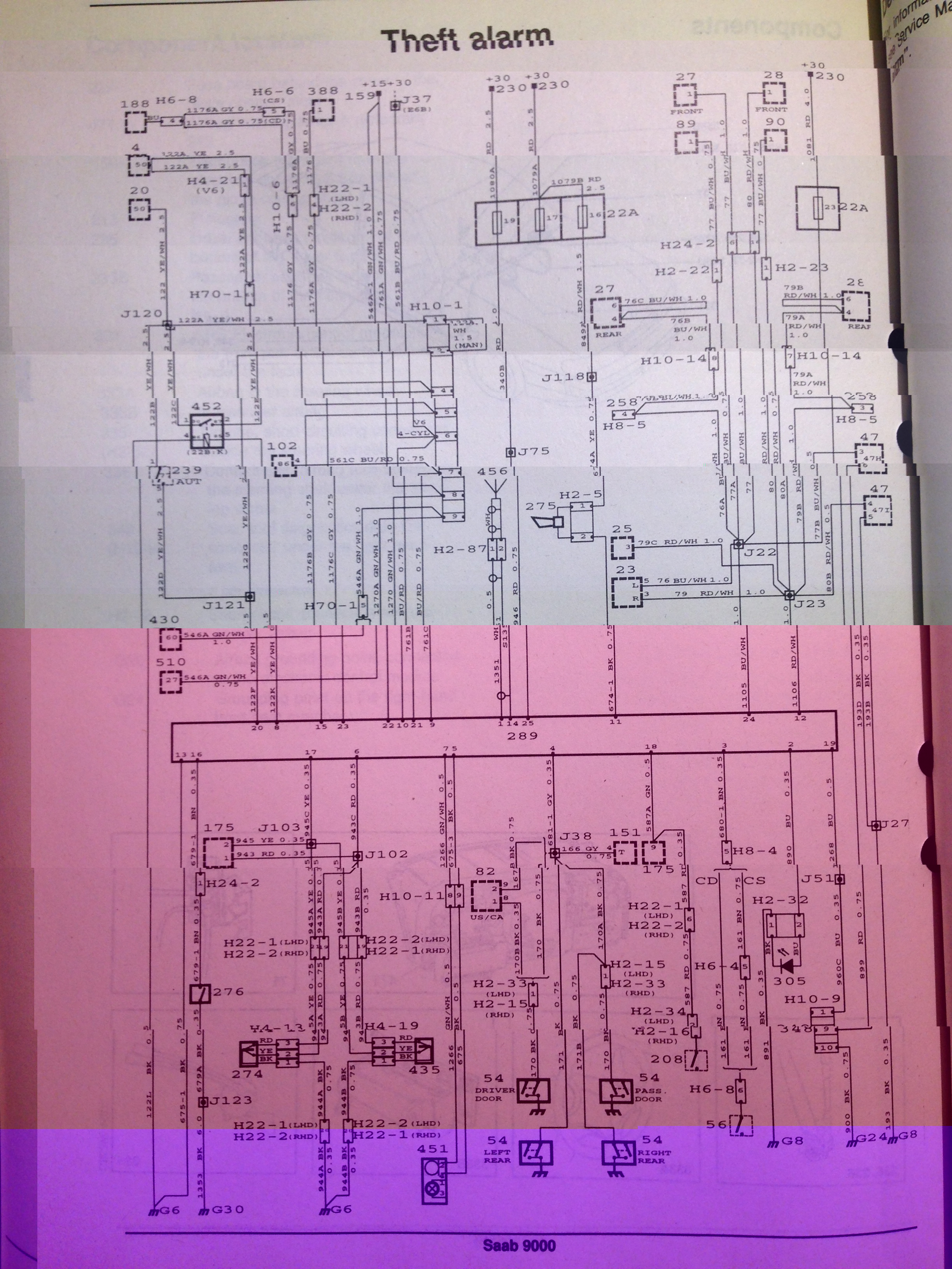

Tutti i manuali di seguito sono per le Saab 9000 MY95 o più recenti.

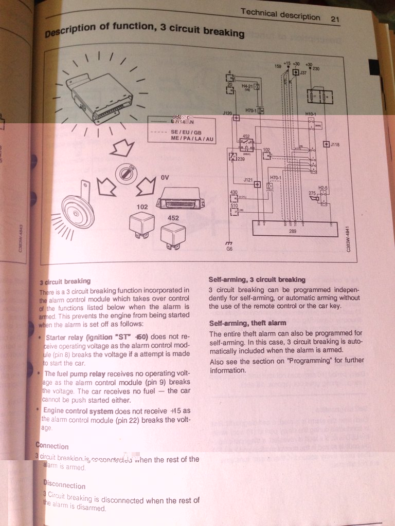

Questo dovrebbe essere lo schema dell'allarme, la parte relativa al taglio della pompa benzina.
Questo lo schema elettrico sempre dell'allarme
Indice dello schema elettrico, dimmi le pagine che potrebbero interessarti così faccio la foto e la pubblico.

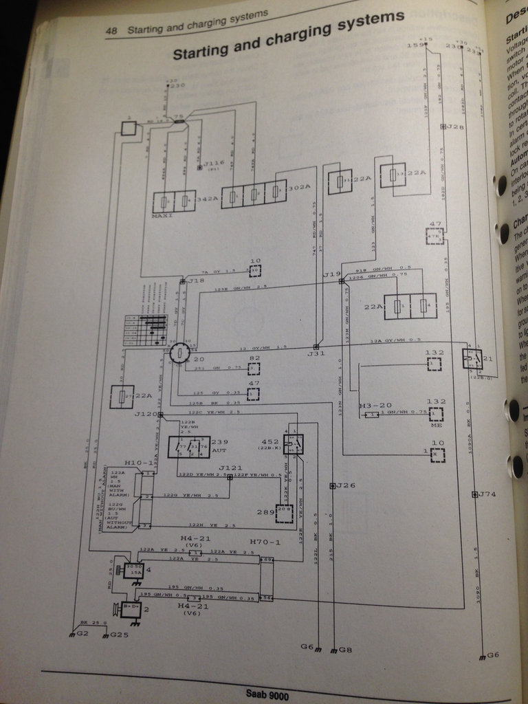

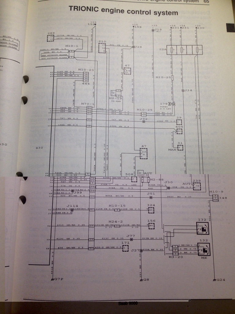

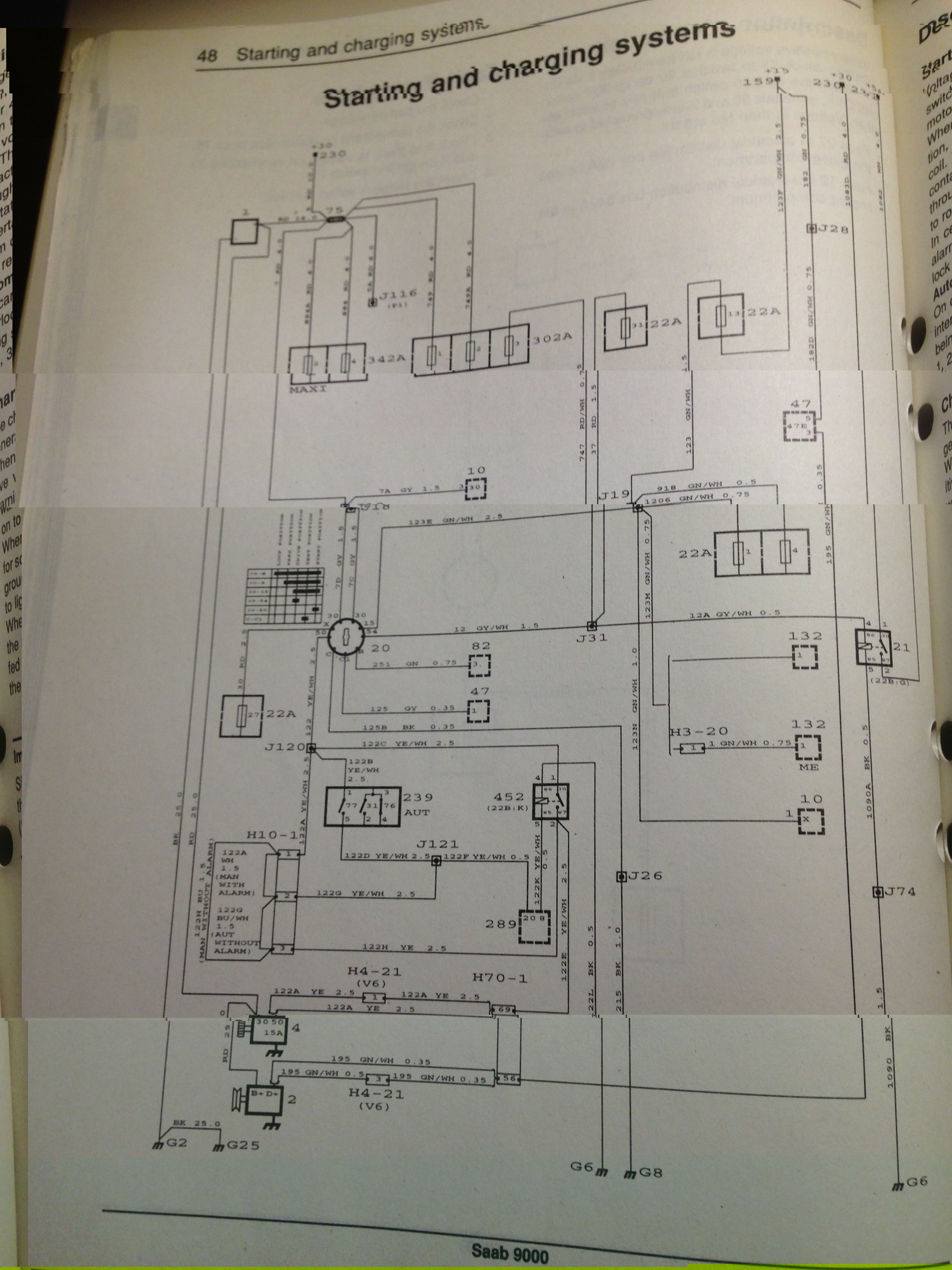

Pagina 82 non credo ti serva, il 4 cilindri ha il Trionic.
Ecco pagina 48 e 49
Ecco pagina 48 e 49

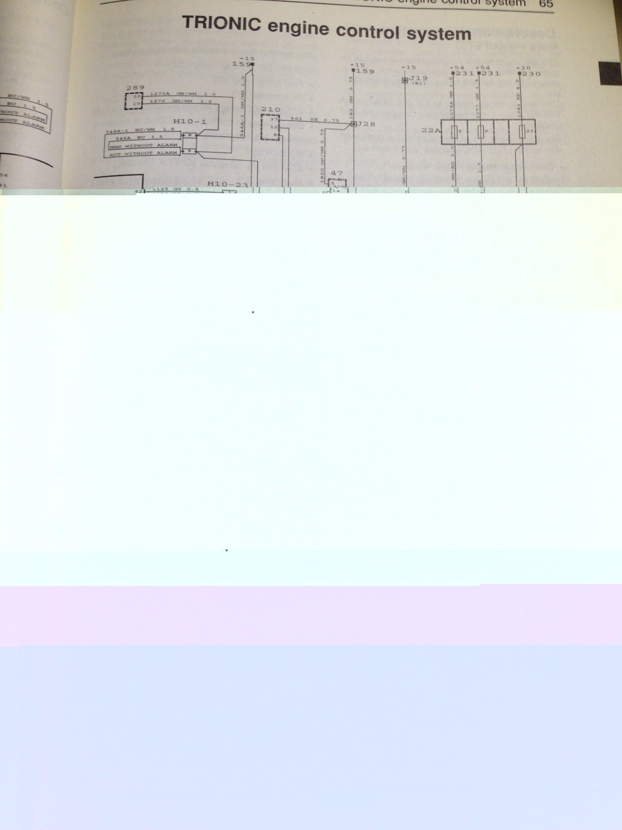

- Messaggi: 8398
Re: 9000 - Non si avvia KO!!!!!!!

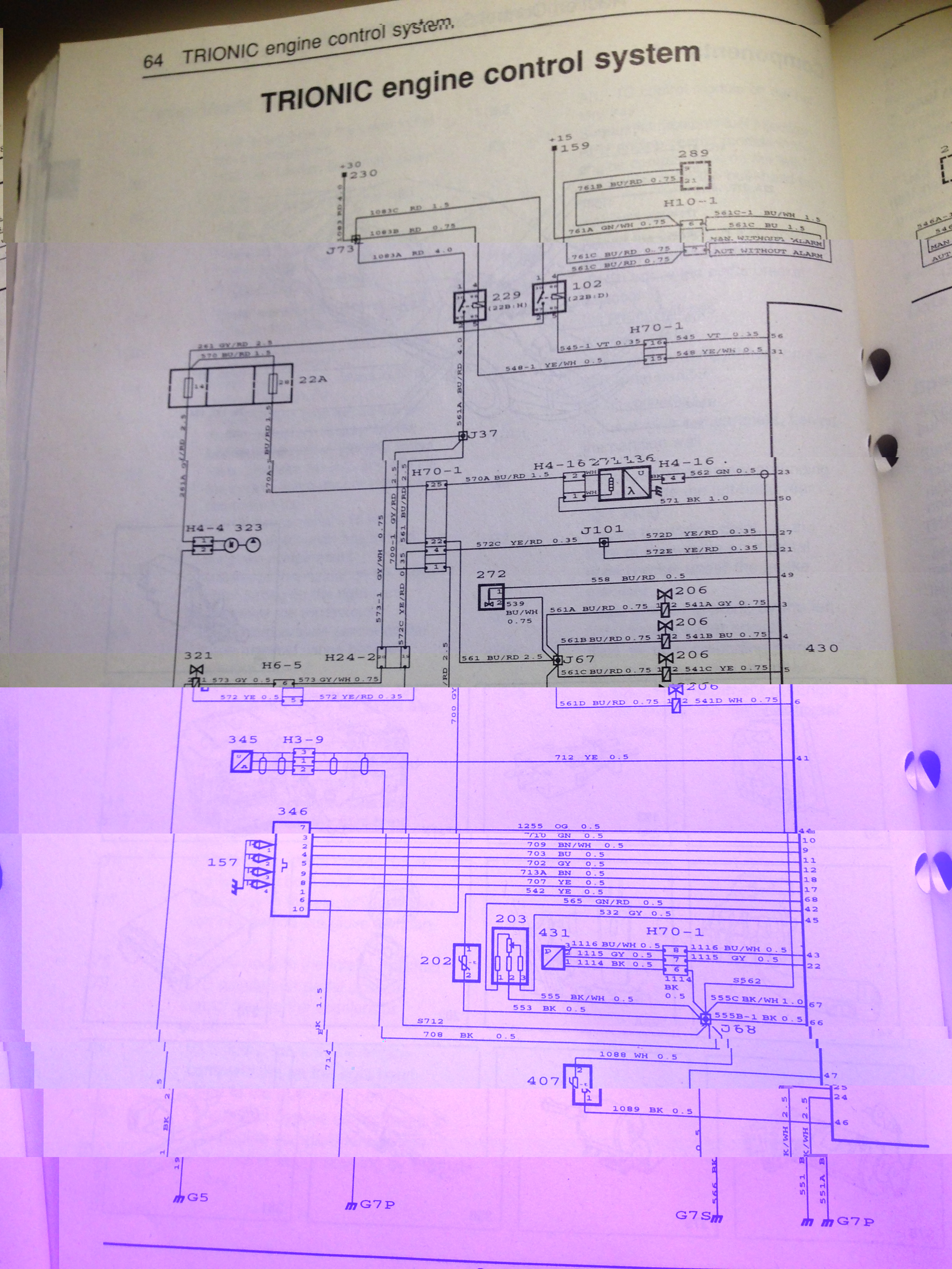

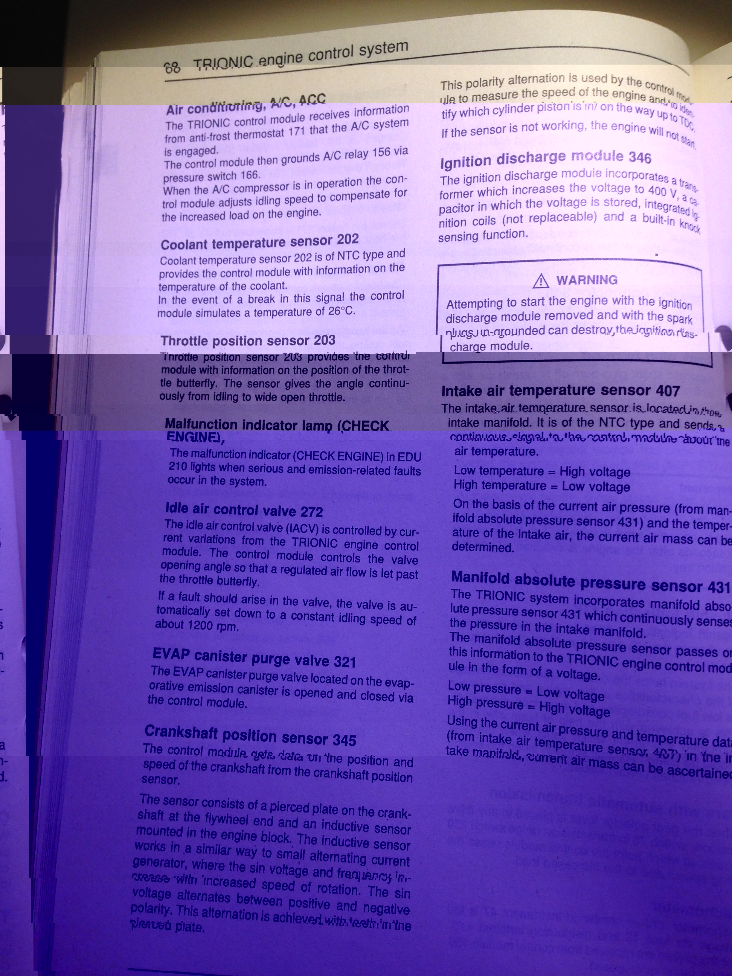

Ecco pagina 64
Pagina 65
Pagina 66
Pagina 67
Pagina 68
Pagina 69
Pagina 65
Pagina 66
Pagina 67
Pagina 68
Pagina 69

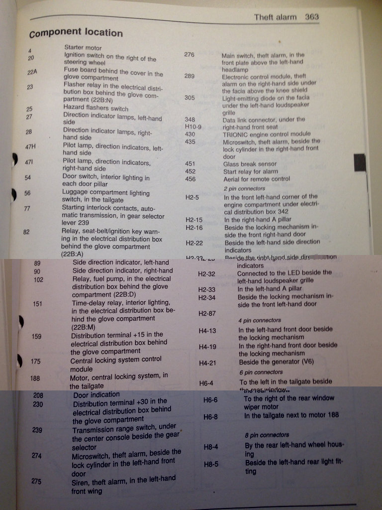

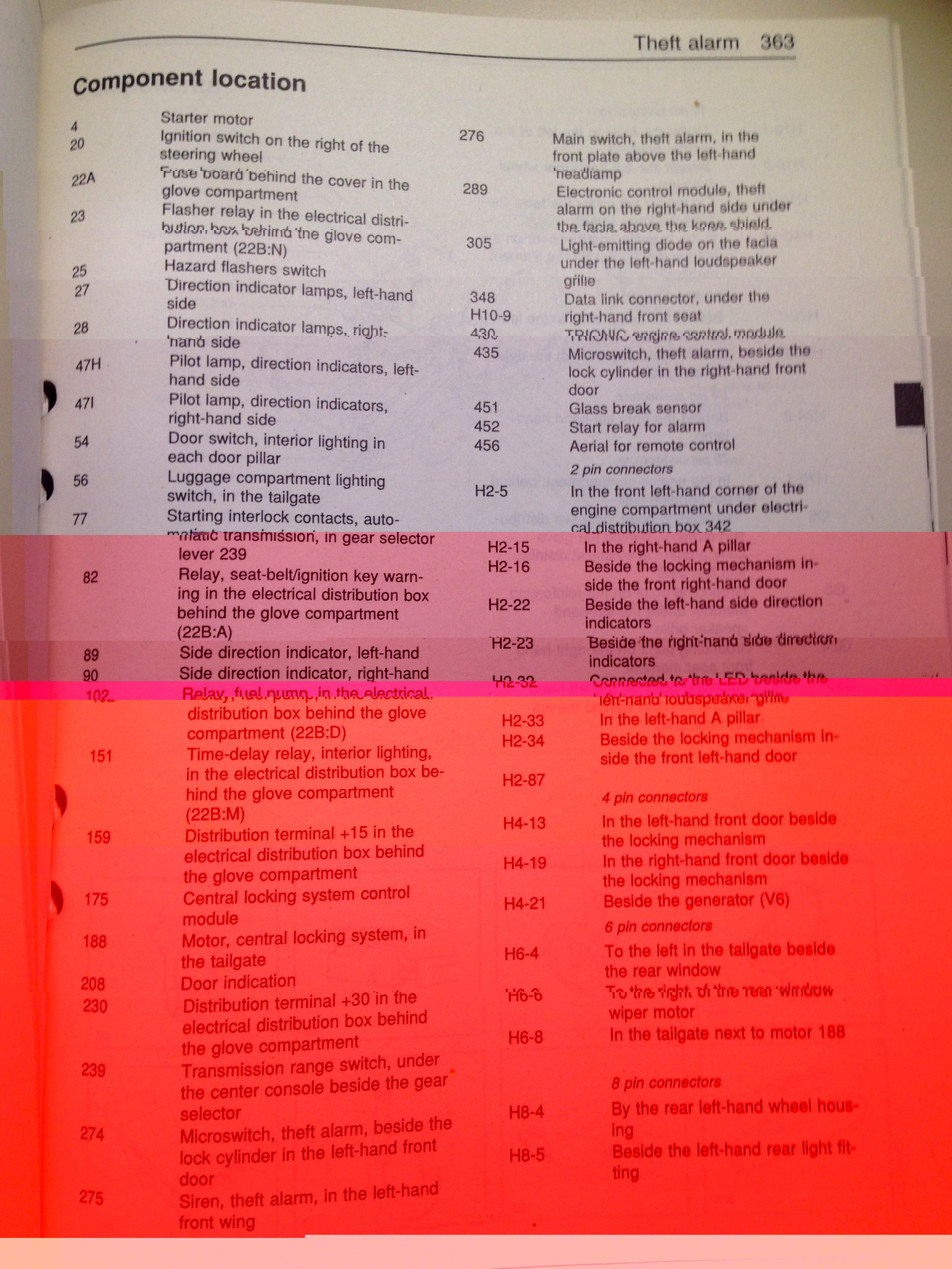

Pagina 360
Pagina 363
Pagina 364
Pagina 363
Pagina 364
