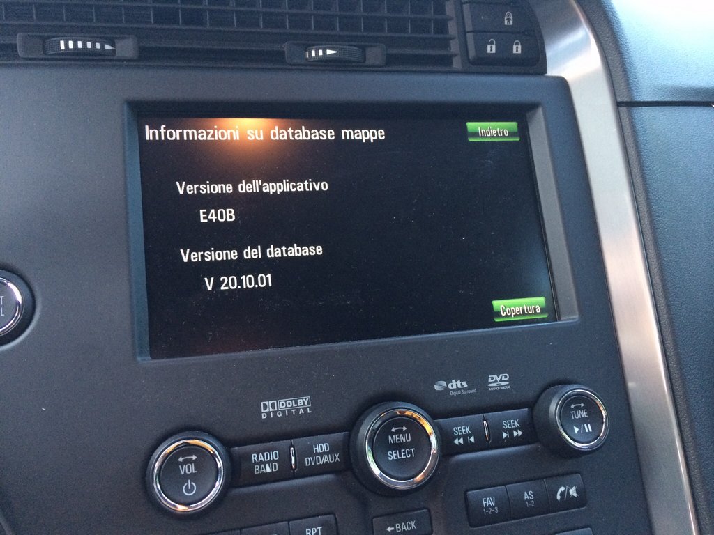

gpp ha scritto:Ho fatto l'aggiornamento con 95 minuti >:] >:] >:]
@maxxxce: visto che abbiamo lo stesso tipo di Saab, dopo l'aggiornamento, come indicazione dell'aggiornamento mi compare 20-12-02; è l'ultimo o invece ho comprato delle mappe DVD che avevo già nel NAV secondo te![]()
??? Non mi ricordo cosa c'era prima; tu cosa hai?
Questa é la foto del navigatore...
Mi sembra che di aver letto ( questo probabilmente ne sa di piú nickstick....) che l'ultimo aggiornamento software non mappe disponibile da ORIO sia E 40 D...
una SAAB per distinguersi

Io su indicazione di Orio (perché loro l'aggiornamento non ce l'hanno) ho acquistato questo:
1 GM Navi Audio Package Europa - 2013 € 249,00
Numero di telaio: YS3GR4MKXXXXXXXX
Codice di attivazione: XXXXXXXXX
Trasporto e Spedizione: € 15,50
Totale: € 264,50
però ho l'indicazione del sw come E39B o E39D (sicuramente non E40); può essere che i DVD riguardassero solo l'aggiornamento delle mappe?

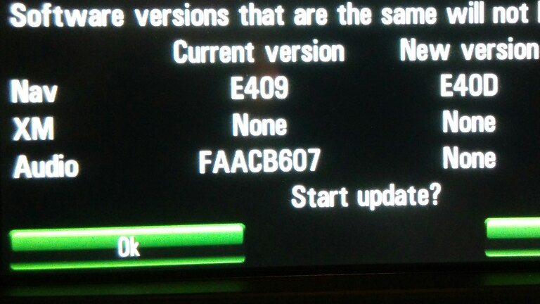

maxxxce: L'aggiornamento firmware che ho fatto io (aprile 2013) e' il E40D.
Spero che ce ne sia uno piu' recente, altrimenti non saprei come risolvere il problema "Belgio".
La schermata di aggiornamento firmware infatti, dice chiaramente che non e' possibile re-istallare il medesimo firmware. Infatti dopo aver istallato, si tenta di istallare nuovamente dal medesimo CD, il tasto "OK" e' disabilitato e rimane acceso solo il tasto "CANCEL".
Parlo per me, perche' sono convinto che se si potesse fare, i problemi scomparirebbero nuovamente per un bel periodo di tempo.

La cosa che non capisco ( sapendo una mazza di informatica) è il perchè fino ad un certo punto funziona benissimo ( anche per anni) e poi si stalla.... Rimanendo sul belgio.......essendo un sistema chiuso
Soprattutto non avendo nessun contatto con altri sistemi e/o software..... Come invece accade per computer e mobile connessi..... Che cambiando il contesto potrebbero non esserne compatibili.........
I misteri di saab.....
Ma aggiornando le mappe questo difetto a tempo scompare???
Viene procrastinato.?????
O non cambia nulla?????

@maxxxce: A me non succede di avere il belgio come impostazione quando parte; parte sempre dall'Italia; il software è E39 ed aggiornando le mappe non ha aggiornato il software come diceva giustamente @nickstck
Il software a me funziona benissimo e non penso ad aggiornarlo perché non avendo l'opzione del telefono via bluetooth non penso che aggiornando il software mi possa aggiungere l'opzione bluetooth per il telefono (@nickstick: cosa dici?)

Io un'idea ce l'ho, ma e' basata sul niente...
Secondo me c'e' un bug che non permette piu' la corretta memorizzazione di alcuni dati allo spegnimento del veicolo.
Quando si spegne l'auto, il brano che sta suonando viene memorizzato da qualche parte, e il problema non si pone se si rimette in moto l'auto entro alcuni minuti dallo spegnimento.
Dopo alcuni minuti, l'auto spegne alcuni sistemi (si sente il rumore di un relais) e secondo me, a quel punto dovrebbe memorizzare in memorie a piu' lungo termine i dati relativi al brano suonato e alla nazione selezionata sul navi.
Cio' evidentemente non funziona.
Ma un aggiornamento, non e' solo un programma modificato, ma implica un flash di una rom (la sovrascrittura di una memoria riscrivibile) o la riscrittura di alcuni registri.
Se dopo un po' di tempo, alcuni difetti "ritornano", significa che non c'era un errore nel firmware, errore risolto nella versione successiva, ma c'e' una instabilita' di cio' che e' stato scritto, instabilita' che rimane.
Se cosi' fosse, basterebbe rifare l'aggiornamento con la medesima versione, che quindi non sarebbe piu' definibile come "aggiornamento" ma almeno riscriverebbe tutto in modo corretto.
Come quando reistalli un programma o addirittura un sistema operativo perche' "si e' incasinato".
Purtroppo, come dicevo, l'infotainment non fa l'aggiornamento con un disco che ha la stessa versione del firmware istallato.
Non so se l'opzione bluetooth dipende da un accessorio hardware o da un software.
Di solito gli "aggiornamenti", aggiornano cio' che si ha senza aggiungere nuove funzionalita'.

Nickstick....la tua visione non fauna grinza e piú o meno...in altri termini é quello che pensavo anche io....
Dando peró la colpa ad un optional aftermarket che ho ...un video sui sedili posteriori..che d'apprima era collegato alla centralina di accensione con rischi enormi...e poi con manuel 76 abbiamo ricollegato direttamente.......
Invece tu dici che hai lo stesso problema come anche gli owners 9-5.... Quindi é un difetto generale.....
Sul fatto che spegnendo per lungo tempo perda la memoria degli ulrimi accessi......
Ho provato anche a cancellare tutti i punti di riferimento.....pensando che la memoria satura non dasse tale possibilitá.....ma non si é risolto....
La tua idea di re-installare mi smbra opportuna... Ma non se po fa.....forse con il tech2 che controlla o libera il canale...dovrei chiedere a saabsonia...visto che devo riportarla in attesa del tubo intercooler.....
Cosi come il problema ora di arrivo....mi sembrano funzione disattivate ....non che non ci siano....questa poi c'é su qualsiasi navigatore e sulla versione precedente.....
Gpp....... Tu hai la versione E 39.... Strano..... Nickstick ha preso l'auto nel 2010..... La mia é marzo 2011.... E la tua di fine 2011 ed hai un frmware piú vecchio????
Comunque purtroppo penso visto che é un difetto comune...che con il tempo avverra anche a te.....probabile con la saturazione della memoria.......

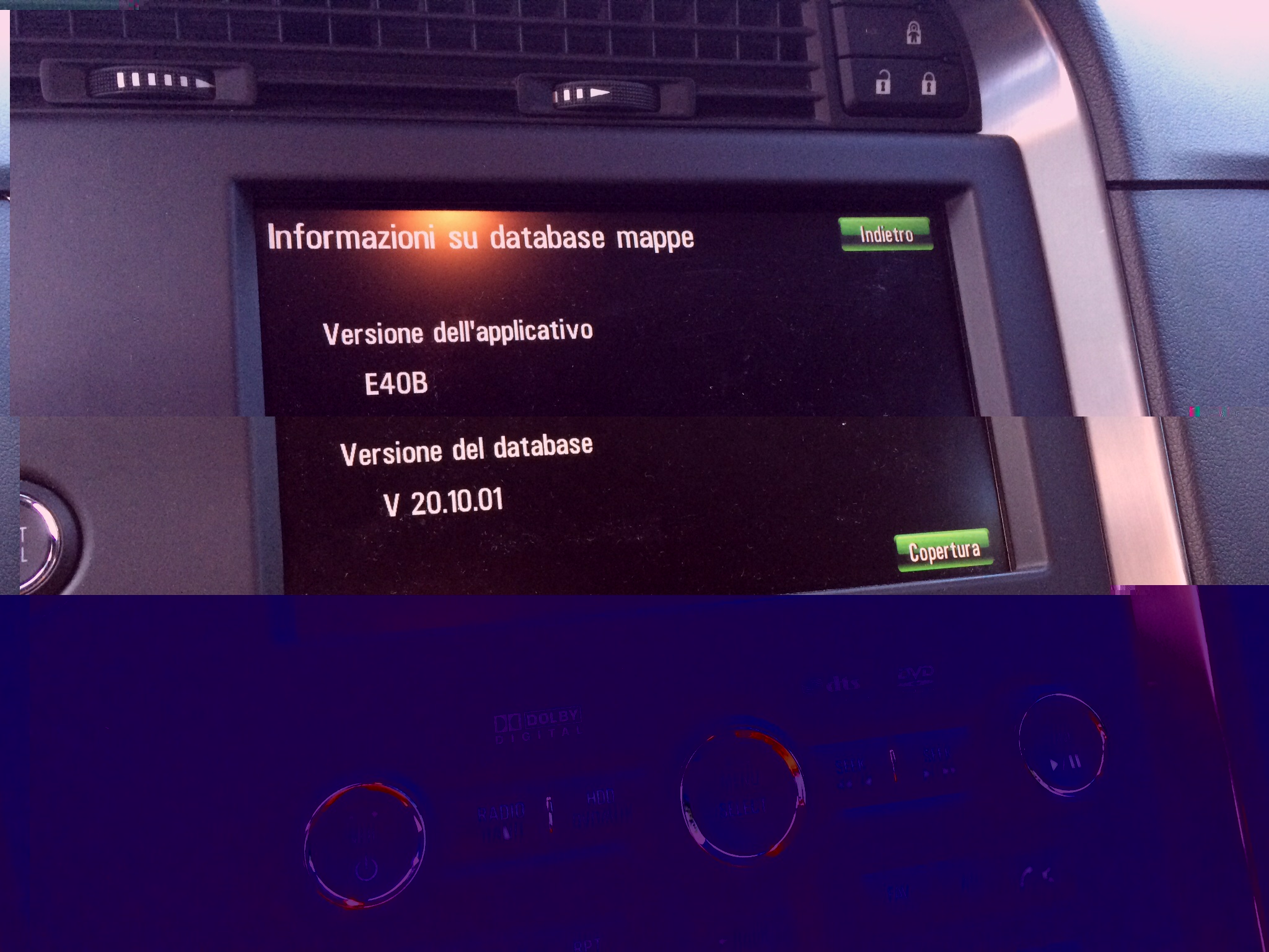

Scusatemi l'OT
Max, potresti rimpicciolire un pochino l'immagine? Purtroppo va fuori schermo e per leggere i tuoi interventi devo sempre usare il cursore
Scusate e grazie
Fine OT
Scusate e grazie
Fine OT
maxxxce
- Messaggi: 238
- Iscritto il: lunedì 4 febbraio 2008, 23:49
- Località: abbiategrasso
Re: 9-5NG - Aggiornamento DVD navigatore
Potrei certo..... Ma non so come si faccia!!!!!!!!!!
Su altri forum inserendo la ridimensiona direttamente
- Messaggi: 19817
Prova a ridimesionare di un 20/30% l'immagine usando paint e poi la ricarichi.

Ho riguardato il navigatore....e forse c'é una saturazione ed una impossibilitá di azzeramemto / ripristino.......o forse é solo il moo caso....
Riprendendo la teoria che é un sistema chiuso non connesso con altri non c'é un cambiamento di connessione con altri software....
Allora ho smanettato un po...visto che a volte mi usciva il messaggio ( la memoria dei punti di riferimento é piena)
Allora ho provato a camcellarli andando in config...nav....funzione inseguimento.... Deflaggando visualizza ed eliminando i punti di riferimento registrati....li cancella e ne da disponibili 10.000....
Poi ho cancellato tutte le destinazioni precedenti visto che le ultime precedenti erano di prima delle vacanze.....anch'esse cancellate.
Poi ho eliminato anche gli indirizzi memorizzati nei tasti ( tipo home etc....anch'essi cancellati.
Chiudo la macchina....al ritorno era tutto come prima!!!!!!!!!! E naturalmente ancora di default sul belgio...........
Secondo me le due cose sono connesse.....non si riesce( non riesco a memorizzare la nuova impostazione.......magari é il collegamento del display posteriore che portegge il sistema...
Suggerimento provate sulle vostre!!!!! E vediamo che succede o magari qualcuno trova la modalitá di ripulitura/ripristino del sistema!!!!!

Allora stamattina ho aggiornato un navi su 95 (Nick sai di che parlo) col cd arrivato dalla Svezia e riporta questa dicitura. Purtroppo sembra che il software sia la stessa versione di Nick anche se è segnata come agosto 2014. Sull'auto da me aggiornata per ora non sembra avere problemi, vi saprò dire.......
- IMG_20141008_140957_1412788825620.jpg (68.37 KiB) Visto 6627 volte
