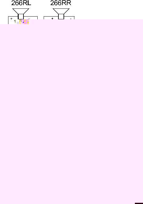

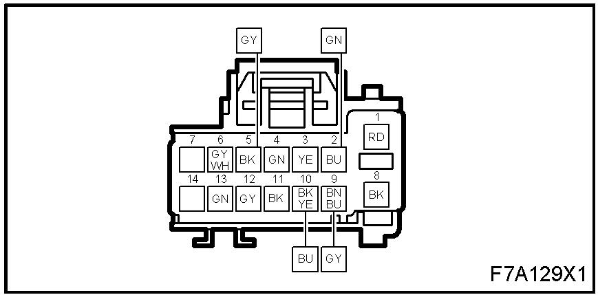

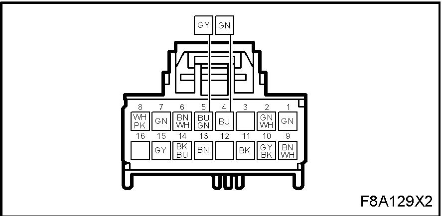

Buongiorno Amici.
Avevo intenzione di riprendere in mano i lavori per il miglioramento dell'impianto audio, per adesso ho fatto un paio di prove sostituendo gli altoparlanti ant. ma un sensibile miglioramento, a mio parere, l'ho ottenuto inserendo del fonoassorbende dietro gli altoparlanti stessi (stiamo parlando di miglioramenti minimi, resta inteso). Avrei intenzione di seguire i consigli e di montare eventualmente un sub nel bagagliaio, dopo aver preventivamente convertito la linea altoparlanti post in rca. Ho dato un occhiata al WIS, ed avrei bisogno di una spiegazione su come sono distribuiti i colori dei cablaggi (eviterei di andare "a naso"). Ho prima di tutto identificato l'unità centrale (353) e gli altoparlanti posteriori ma ho notato che non combaciano i colori, ovvero alcuni sono ripetuti (verde sui due connettori unità centrale), alcuni mancano bianco e bianco verde.
Un ultima domanda: potrei recuperare il segnale degli atoparlanti posteriori dalla centralina montata al passaruota sinistro ?
Ringraziando anticipatamente un saluto a todos

Re: 9-3NG '08 - Schemi e cavettistica autoradio di serie
Sul passaruota posteriore sx, se hai il premium 70, non hai l'ampli e in quella centralina posteriore non hai niente che ti possa servire. Non ci passa l'audio da lì.
