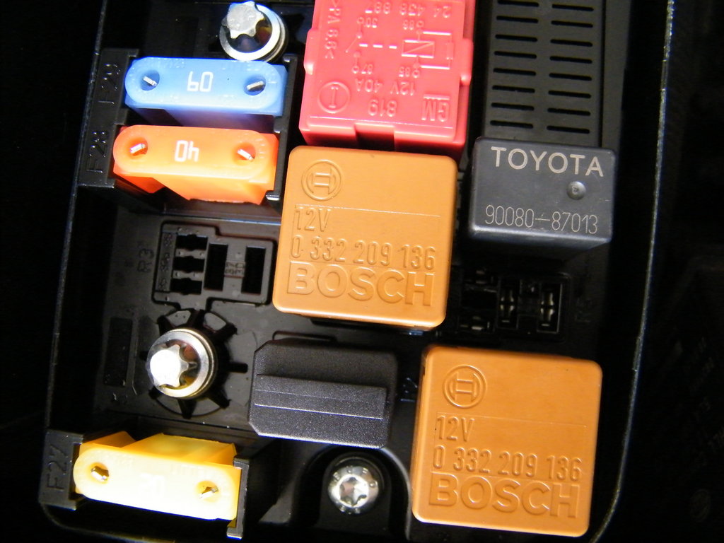

Aggiornamento ......
Dopo che nei giorni scorsi aveva ricominciato a non dar segni di vita,
sono riuscito a procurarmi un relè uguale per caratteristiche,
e le trombe hanno ricominciato a ..... trombare :D :D :D :D
Unico neo,mi ritrovo dentro la scatola fusibili un intruso ...... :unpleased:

Quindi quando schiacciavi per suonare, non sentivi il rumore dell'eccitamento del relè?
E l'intruso, che componente sarebbe?

GheSo ha scritto: E l'intruso, che componente sarebbe?
Ammazza Stè!!!! Mi sa che sulla "Settimana Enigmistica" ti dedichi giusto alla lettura delle barzellette, e al massimo ad unire i puntini :D :D :D :D :D :D
Scherzo eh :wink:
Messaggi: 19793
Re: 9-3NG - Improvvisa morte segnalatore acustico
#31 Messaggio da leggere da desertstorm »
Forse si riferisce a quale funzione assolve :))
Messaggi: 15614
Beh, assolverà alla funzione di far suonare il clacson :D :D :D :D :D :D :D :D
Messaggi: 13809
#33 Messaggio da leggere da GheSo »
Gianciotto, vedi di dirmi a cosa serve

Comunque quello danneggiato scattava regolarmente,
ma lasciava passare una tensione di 0,03 v. :sorry:
Messaggi: 13809
#36 Messaggio da leggere da GheSo »
Ahnnn, è quello allora.
Credevo fosse un componente già presente
