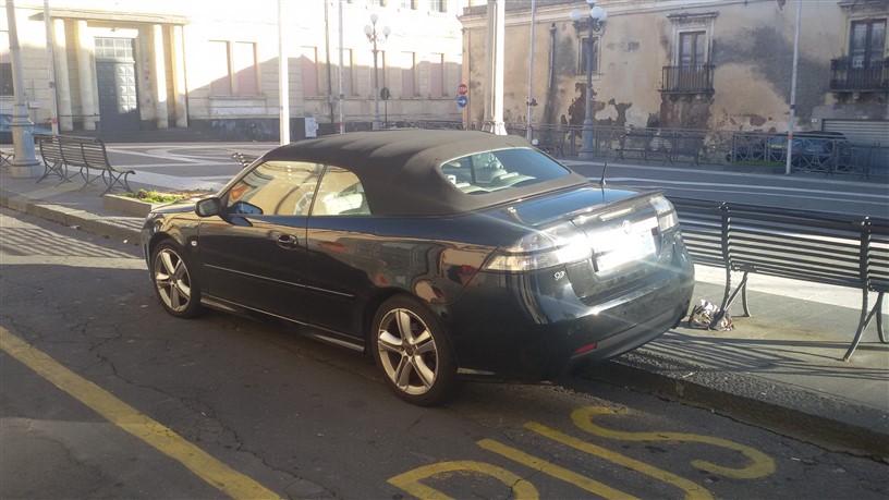

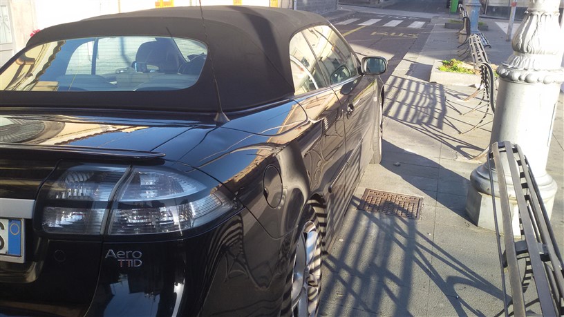

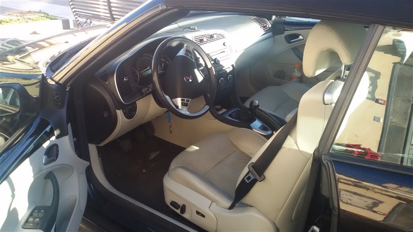

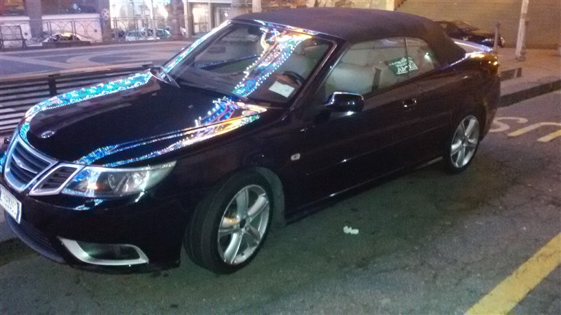

Il tubo e' stato creato simile all'originale per forma, cmq domani vi posto una foto dell'incriminato cosi' vediamo se c'e' qualcosa che non va :unpl

Bella. Anche se le foto non fanno vedere i dettagli, sembrerebbe proprio tenuta benissimo. Lo si nota anche dalla tenuta laterale del sedile guida, praticamente perfetto. Vale quindi la pena farla controllare e sistemarla da uno specialista.

Eh si, devi fargli dare una controllata seria, ne vale la pena.
