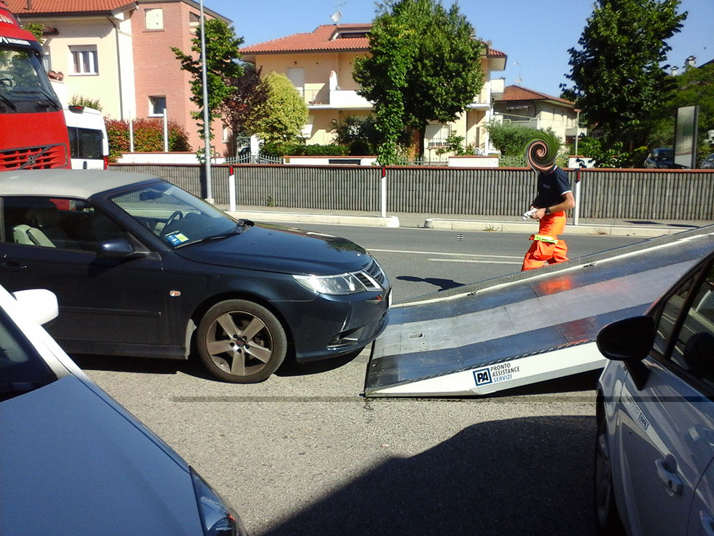

Aiutooooo..... questa mattina sono rimasto a piedi....
Mentre mi recavo al lavoro si è accesa la spia di diagnosi del motore, e dopo 5 km (1) l'auto si è spenta, senza più ripartire.
Ho chiamato il carro attrezzi e fatto portare l'auto in officina. Speriamo bene.
Vi terrò aggiornati.
