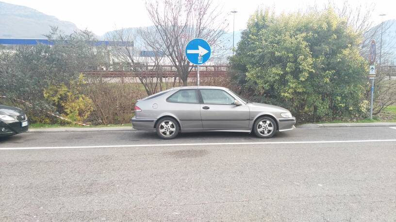

Inviato: lunedì 5 dicembre 2016, 0:45
da Marcecooter
Inviato dal mio G7-L01 utilizzando Tapatalk
Re: Il Diabolico Coupé
Inviato: lunedì 5 dicembre 2016, 0:46
da Marcecooter
Rispetto a com'era originariamente manca solo lo spoiler posteriore in plastica

Il tetto si era piegato ed il fianco era deformato anche dentro nella doppia lamiera

In pratica il fianco esterno è stato raddrizzato con un attrezzo che a Genova si chiama Tirabolli, o Spotter nel resto del mondo, quello interno con martinetto idraulico e sagome opportune battute da martello guidata da mano sapiente
Inviato: lunedì 5 dicembre 2016, 9:30
da Marcecooter
Raddrizzato tutto, abbiamo montato il portellone proveniente da una 9.3 non Aero, purtroppo chiudendosi era spostato a sinistra
Inviato: lunedì 5 dicembre 2016, 9:32
da Marcecooter
A quel punto verificato che il portellone non fosse storto, il Dozer, ovvero una macchina che tira le lamiere ove non si possa operare dall'interno è stata vincola alla cerniera sinistra del tetto, ed armati di scongiuri e pazienza si è iniziato a tirare
Inviato: lunedì 5 dicembre 2016, 9:37
da Marcecooter
Tutto è andato a posto perfettamente !
