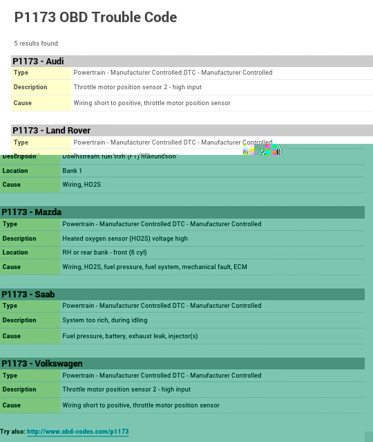

Ho trovato questi riferimenti grazie all'applicazione Torque
Nel p1220 si fa riferimento anche ad altri errori, ti lascio il link: http://www.dtcsearch.com/P1220/
- IMG_20170125_235203.JPG (85.73 KiB) Visto 14184 volte
- IMG_20170125_235528.JPG (122.29 KiB) Visto 14184 volte
