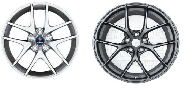

Ultima analisi, da 18 o 19 che sia sarei orientato sui nuovi cerchi JR SL01, prima di tutto perche' hanno un ottimo prezzo ma migliorano le prestazioni essendo cerchi leggeri e non tuning, caratteristica per cui in genere si deve spendere molto di piu' con marchi come OZ o Enkei.
I colori, sicuramente non piu' chiari, ma non ci sono nemmeno nella misura per la Saab, i colori tra cui scegliere sono nero, grigio scuro e bronzo.
Neri non se ne parla, li trovo orribili, non si distingue tra gomma, cerchio e passaruota, peggio che peggio di sera o di notte e esteticamente fanno effetto solo se la macchina e' ferma in piena luce, per il resto e' una scelta pessima.
La macchina e' color grigio scuro, i cerchi grigio scuro quindi li vedo parimenti pessimi con tutto dello stesso colore, resta quindi una sola soluzione, color bronzo, diversi dal color oro che e' molto chiaro e appariscente, sta bene con blu e nero, ma con il grigio sarebbe forse eccessivo e non sono comunque disponibili.
Non ho trovato foto della Saab 93 con questi cerchi, ma stan bene come disegno su altre berline e si sposano bene con il grigio scuro.
Sarebbero questi
Per l'ET c'e' una scelta molto ampia potendo mettere praticamente qualsiasi misura da ET 42 a 20.
Su un grigio scuro starebbero piu' o meno cosi'

Come disegno a me piacciono molto questi JP, soprattutto perchè ricordano il disegno degli alu50 da cui molte case stanno prendendo ispirazione (es. Alfa Stelvio), saab era avanti sul design dei cerchi di 15 anni >:]
Magari in colore argento come i Saab originali

Condivido il pensiero di Enrico... infatti anche quelli che ho tutt'ora sulla TurboX sono molto simili 19" ... sono parecchio cattivi ma molto Saab anche se non originali.
