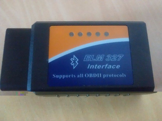

Altro problemino nel frattempo...l'obd2 elm327 clone non trova la ecu , ne' con torque ne' con altre app...
Mi sa che 9.5 diesel 2.2 ottobre le vetture non rilevabili da elm327 v. 1.5 leggendo un po' in rete..consigli ?

Mi sembra strano, la 9-3Ng ha la stessa ECU ed ho effettuato la scansione con questo qui

Mi sembra strano, la 9-3Ng ha la stessa ECU ed ho effettuato la scansione con questo quiIMG_20200211_104154-648x486.jpg
Purtroppo è così ho anche io lo stesso aggeggino ma sul 9-5 non va anche se con solito motore  ed infatti in questa lista non c'è la 9.5 tid 2.2 del 2003
https://www.outilsobdfacile.com/vehicle ... -obd2/saab
poi ho trovato questa discussione  e sembra strano ma si può fare solo col programma Scanmaster da Pc..almeno sulla 9-5 del 2003 sembra essere così
https://www.saabscene.com/threads/obd-r ... ?id=123422
