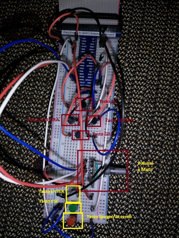

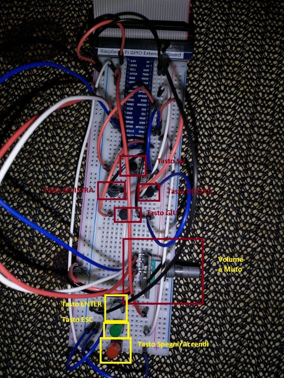

Ci siamo, ho finito la "pulsantiera":
Il tasto su, consente di muoversi verso Sopra o fa Page UP o consente il cambio di stazione/canale "preferito" muovendosi da giù verso su
Il tasto giù è il contrario di quello su
Il tasto destra, va ovviamente a Destra o fa il Fast Forward o il Seek con frequenza incrementale
Il tasto sinistra ovviamente il contrario
Il tasto enter oltre a fare l'invio, da il Play/Pausa
Il tasto esc torna al menu precedente o all'home page
Il tasto spegni consente di Spegnere e Riaccendere o Restartare
L'encoder consente di regolare il volume (o in equalizzazione i singoli volumi delle bande) piuttosto che mettere in muto
Detto questo (non so se dalla foto si ricava tutto) ho ordinato delle basette millefori per fare il circuito finale che però potrò assemblare solo dopo aver capito come procedere in plancia (sto quasi pensando di smontare la mia ICM2, e ricopiarne i contorni su un compensato che poi rivestirò con lo stesso materiale con cui ho rivestito le maniglie che è praticamente identico all'originale).
