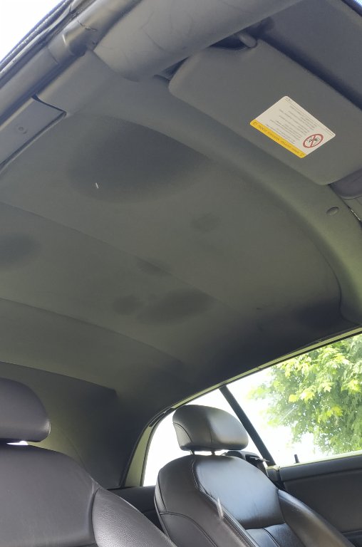

Ciao a tutti, ho appena applicato il renovo cleaner, ho aspettato un'ora e ho sciacquato con spazzola e pompa dell'acqua. Vi allego foto di come si presentano le infiltrazioni all'interno e come si propagano.
Aspetto che io telo si asciughi e applico il renovo ultra proofer consigliato. E vediamo che succede.

La capote cmq sopra non presenta graffi tagli o altro, esteticamente sembra a posto. È possibile che abbia semplicemente perso la sua capacità impermeabilizzante ?!
In questo caso non si potrebbe, invece di sostituirla, semplicemente immergerla/farla trattare in una soluzione che ne ripristini l'impermeabilità?!
Mi dicono dalla regia che questa cosa si fa per tessuti come ad esempio le tende da campeggio, dopo alcuni anni, quando perdono la loro proprietà impermeabilizzante.

Col tempo perdono la capacità di non fare passare l’acqua, anche se da fuori non si nota nulla. Trafila dal tessuto, è impercettibile ma inesorabile. Ho sentito parlare anche io di sistemi di impermeabilizzazione, ma senza successo particolare, purtroppo.

A dire il vero ho applicato un mezzo litro di Renovo ultra proof vattelapesca consigliato e oggi facendo una prova con la pompa dell'acqua ho visto che l'acqua scivola via quasi tutta, e neanche dopo 5-10 minuti di annacquamento continuo è entrata una singola goccia d'acqua.
Ovviamente bisognerà vedere con la pioggia (che magari è molto più insistente). Però i presupposti sono ottimi.
E questo Nonostante il mezzo litro non sia bastato per farla tutta (la 9-3 ha una capote maledettamente estesa). Ho intenzione di provare a mettere un litro intero magari facendo anche prima e seconda mano.
Anche durasse un anno e basta, sarebbe già qualcosa. Ogni anno si re-impregna e via. Vedremo.

Ciao a tutti, confermo che sto renovo ultra proofer funziona Veramente. Nonostante ne abbia preso solo mezzo litro e non sia riuscito a fare bene tutta la capote (tantomeno a dare una seconda mano come consigliato su alcuni video), dopo un rapido ma intenso temporale seguito da pioggia più leggera ma continua, posso dire che le infiltrazioni si sono pesantemente ridotte. A temporale finito ho infatti trovato la tela interna asciutta e solo un po' di acqua nella barra in alto lato passeggero.
Adesso direi che ne ordinerò almeno uno-due litri in modo da poter impregnare seriamente la tela e poter dare almeno due mani, e vedremo cosa succederà. Quello che mi preoccupa più di tutto ovviamente è la durata dell'effetto, ma anche dovesse durare "solo" un annetto alla volta sarebbe ottimo, ogni anno si ripete il trattamento e si tira avanti....
