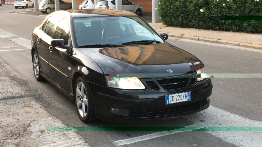

Ragazzi strappata a 850€ sono felice come una maledetta pasqua, la macchina va da dio e’ tenuta abbastanza bene per avere 17 anni e perde Moooolto meno olio di quanto avessi visto nella prima visione, domani mattina verdetto finale dal mecca di fiducia. Sono contentissimo, la macchina mi piace tanto, ha buone prestazioni, e’ comodissima e non consuma tanto. Esteticamente mi fa uscire di testa mi piace assai. Figata !!!

Complimenti e benvenuto! Sembra una bella macchina. Pagandola quel prezzo hai un bel margine per sistemarne i piccoli e inevitabili acciacchi e farci tanti kilometri.

#35 Messaggio da leggere da Gio68 »

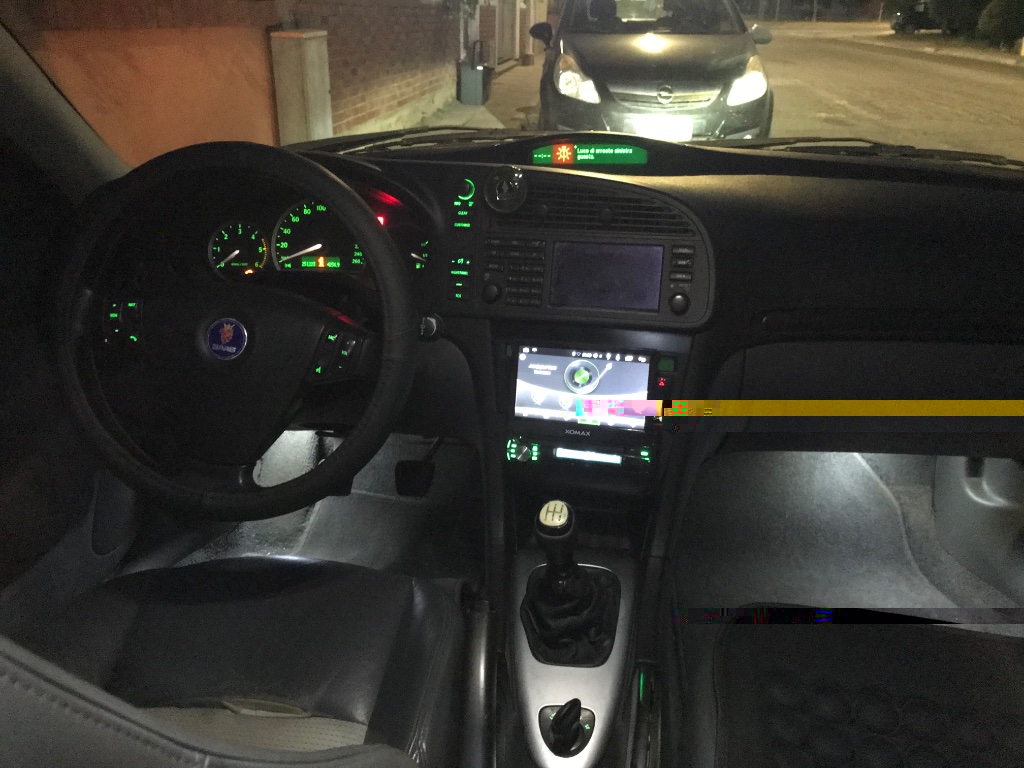

Complimenti, molto bella.....hanno eliminato l'impianto radio originale e sostituito con una altro all'avanguardia..... non male.....
:l :l :)) :))

Verissimo, non vedo l’ora di metterci le mani sopra e sistemare tutto, c’e’ addiritura un sacco di ruggine nella coppa del liquido refrigerante, questi ci mettevano acqua normale ☹️
Gio68 ha scritto:
mercoledì 1 luglio 2020, 22:32
Si e purtroppo per alimentare lo schermino LCD nuovo quello vecchio non si accende, non so cosa metterci li per rende lo spazio piu funzionale. Magari ordino uno specchietto a misura dello schermo e lo attacco com biadesivo 😀

Il contro è quello, avere tutto spento proprio li che se si illumina , sembra un astronave (anzi... lo è .)
Il ticchettio delle frecce ti funziona?

Ora che mi ci fai pensare mi pare proprio di no, proviene dalla CPU di bordo ? Tra parentesi mi hanno detto che non l’hanno staccata totalmente dall’alimentazione perche’ la centralina della macchina non parte se non ha collegata la CPU in qualche minimo modo. Comunque ovviamente di quel pannello non funziona nulla.

Esatto, se la eliminano del tutto non parte la macchina, dovevano aggiungere un piccolo auricolare per gli avvisi di bordo........comunque se cerchi sul forum si parla parecchio dell'impianto audio di questo modello
