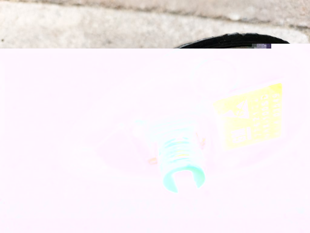

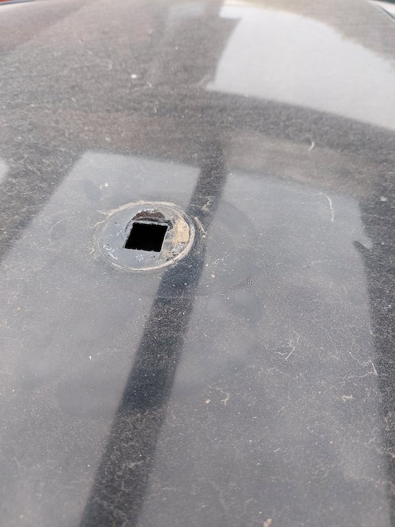

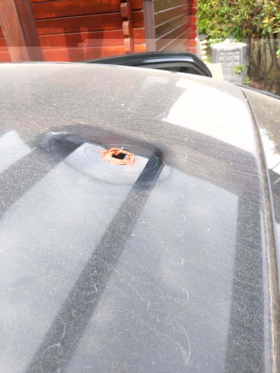

Eccomi qua...con le foto per spiegare anche i piccoli dettagli.
L'antenna originale ha una copertura in gomma opaca che col tempo si sgretola tutta.
Per non incollarne una sopra come certe soluzioni ho preferito la strada dell' " originale ".
Avendo tolta l 'antenna del CB che avevo prima, ho rimontato l'originale dopo aver lentamente tolto tutta la gomma che la ricopriva.
Poi, con una bomboletta spray l 'ho riverniciata.
L' antenna h la base perfetta dritta, ovviamente.
Ma la lamiera della cappotta invece, in quel punto, scende verso il lunotto.
La parte in gomma probabilmente serviva anche a coprire "quell'aria " vuota che si ha con la stessa antenna ma senza la copertura.
Infatti nella parte finale, ci sono dei mm d'aria dovuti proprio al disegno della lamiera che si curva verso il basso, ma l'antenna ha una base dritta.
L'antenna originale, anche senza la copertura, ha la sua guarnizione che si vede anche in foto: è quella quadrata.
Quadrata anche perchè il foro sul tetto è anch'esso quadrato.
Io, per scrupolo però, ho fatto un giro con del PIC rosso.
