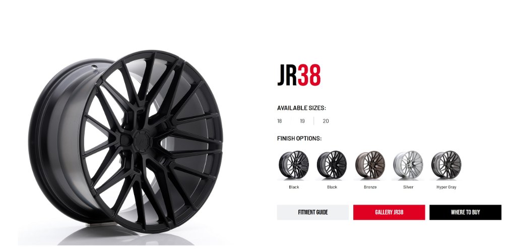

Per le termiche ho messo questi:

MarcoMaxi ha scritto: ↑
domenica 7 marzo 2021, 21:17
Hai delle foto con montati sia quelli estivi che invernali ?

huskywr240 ha scritto: ↑
lunedì 8 marzo 2021, 11:17
 Attualmente no, e' in garage che dorme per la quarantena......
