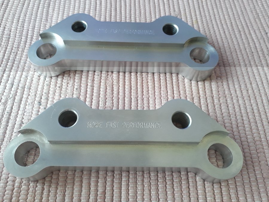

Staffe arrivate, ho dovuto pagare 12,60 euro di dogana al postino.
Sembrano ben realizzate, sono in alluminio molto leggere, domani o dopo levo una ruota e guardo finalmente come diavolo possono montare e se davvero sono utili per spostare piu' in fuori le pinze da 314 potendo montare dischi da 345.
20210416_165327 rid.jpg (135.12 KiB) Visto 11953 volte
In effetti i due attacchi non sono uguali, uno e' piu' stretto e mi sembra strano.
Infatti se ho un attacco (butto un numero a caso giusto come esempio) con interasse fori largo 10cm su pinza e punto attacco, la staffa dovra' avere interasse identico sui due lati sia per la pinza che per il punto di attacco.
La descrizione e' "staffa per montare dischi da 345 con pinze da 314 sulla Opel Vectra C", quindi non e' interpretabile diversamente e come detto staffe e pinze da 314 sono identiche per Saab 93 e Opel Vectra C.
Ma il mio dubbio vedendo i due interasse fori diversi e' che siano studiate per altro, ovvero magari montare pinze da 314 su auto con pinze piu' piccole e interasse fori piu' stretto nel punto di attacco.
Se non fossero utili apro un contestazione Ebay/Paypal e non dovrei aver problemi perche' non sarebbero come da descrizione.

Però prima contattalo per spiegarti come cavolo vanno montare secondo lui, perché in effetti è veramente strano, quale che sia il modello per cui sono pensate, la distanza tra i fori dovrebbe essere sempre la stessa della pinza e del mozzo che non possono essere diversi.... Sono troppo curioso ormai 😅
Che ci siano doppi fori sul mozzo??? Non mi sembra comunque... Boh..,

Comunque riporto di nuovo la descrizione delle staffe: "Vectra b vectra c. Vxr 345 brake caliper carrier conversion: They are so we can fit 314mm vectra c calipers and carriers along with 345mm vectra c vxr discs although the  and calipers need slightly modified so the wheels don't rub. 18inch wheel wont need this done. https://www.facebook.com/Howe-Fast-Perf ... 062515438/ "
Che tradotto sarebbe : "VECTRA B VECTRA C. VXR 345 Conversione del supporto pinza freno : Realizzate per installare pinze e supporti da 314mm della Vectra C (identici in tutto a quelli dei 314 Saab 93) con i dischi da 345mm della vectra c vxr (identici a quelli da 345 della turbo x/Hirsch), tuttavia le pinze han bisogno di essere leggermente modificate perche' le ruote non sfreghino. Le ruote da 18 non hanno bisogno di questa modifica".
Mi sembra non ci sia nessuna possibilita' di altra interpretazione, o fan questo o son loro a sbagliare.

Ho trovato questo video ed e' come se avessi controllato, torno a dire che non capisco ancora come possano funzionare.
https://www.youtube.com/watch?v=n3VGL4jmUwU
Nelle staffe originali ci sono, come in queste staffe adattatrici, due interasse fori, uno stretto e uno largo.
Quello stretto regge la pinza, quello largo si aggancia al braccio della sospensione.
Quindi guardando la foto di come fan vedere le staffe adattatrici montate sulle pinze, la parte larga aggancia il blocco pinza completo sulle staffe originali nella parte larga.
Ma poi ?
I fori liberi a questo punto dovrebbero montare sul braccio sospensione sempre larghi, ma invece diventano stretti, quindi come fanno a montare ?
Non ci perdo un secondo, come detto e' come avessi controllato sulla macchina, a questo punto giro la domanda direttamente a loro.
Anche il supporto sospensione e' identico tra turbo x e le altre 93, quindi il supporto pinze 345 ha lo stesso interasse fori delle 314.
Attendo quindi una loro risposta.

Ci siamo, cercando meglio ho trovato un forum inglese Saab dove parlano proprio di questo e uno ha comprato queste staffe.
https://www.uksaabs.co.uk/UKS/viewtopic ... &p=1891541
Anche loro si ponevano le stesse identiche domande e dubbi, quindi uno ha chiesto al venditore se per caso non fossero per montare le pinze 314mm della Vectra C con i dischi 345 della Vectra VXR sulla Vectra B piu' vecchia : "Aren't those for fitting Vec C VXR disks, and Vec C 314 carriers and calipers, to a Vectra B? I've dropped the guy a line to clarify." Hanno risposto che sono per la Vectra C : "Well the guy says it fits Vectra C, so we shall see!"
Quindi le ha comprate e ha detto che non possono funzionare come sospettavano perche' per far questa funzione devono per forza funzionare come distanziali con lo stesso identico interasse dei fori e non uno piu' stretto, in pratica devono allontanare di circa 16mm il gruppo pinza per montare i dischi di maggior diametro, quindi probabilmente servono per montare le pinze da 314 delle 93NG con i dischi da 345 della turbo x sulle 93OG e la descrizione e' errata : "
Well I bought them and just as I knew would be the case they were never going to fit. It was obvious. For one the two sets of holes were different with apart when we know they need to be the same to convert a car with native 314 to 345. Second the will obviously and by design space the carrier inboard by the thickness of the bracket. I never should have wasted the guys time and for him to chop a tenner off the refund for his trouble.
I do think these may well be a direct for a GM 900/c9-3 though which could be well handy for someone."
Quindi ha richiesto il rimborso.

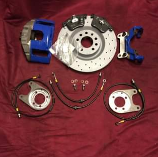

Sto controllando un altro produttore inglese che fa staffe adattatrici se per caso le ha corrette, in una foto c'e' una staffa che sarebbe corretta con le due coppie di fori identiche per interasse.
Trovato, sono su Facebook, e' la inglese Vauxpro e realizzano staffe distanziali anche su richiesta del cliente : https://www.facebook.com/VauxPro
Queste sono quelle per montare quel che serve a noi, in foto si vede bene che la staffa montata sul supporto pinze blu ha lo stesso interasse dei fori sui due lati:

Ho letto la fine di quella discussione e temo non ci siano, ma attendo comunque una risposta per sicurezza.
In pratica han fatto questo kit composto da staffe distanziali per le pinze 314 e dischi da 365mm, quindi ancora piu' grandi dei 345 :
https://www.ebay.it/itm/Vectra-C-VXR-Sa ... SwaZ1fDMOn
Vectra C Signum Saab 9-3
314mm to 365mm Front Brake upgrade kit : This kit is to upgrade you 314mm disc size to 365mm
The kit includes 2 caliper spacing brackets, 4 mounting bolts and 2 Plain (Perforated discs shown in picture are +£100) 365mm brake discs Larger than Vectra VXR brakes. You use your standard 314mm calipers and pads. Minimum 18" OE wheels or possibly 17" Motorsport wheels are needed for fitment
Tradotto specificano bene che e' sia per Vectra C che Saab 93 e si usano le stesse pinze, staffe e pastiglie ma con dischi da 365mm ancora piu' grandi di quelli della turbo X, solo che servono minimo cerchi da 18, costo circa 400,00 euro spediti (ma l'importo finale dipende dal cambio valuta del momento) cui va aggiunto il dazio doganale che sara' circa il 9% in piu' (calcolato su quanto ho pagato io in percentuale), quindi circa ancora 50,00 euro per un totale di circa 450,00 euro.
I dischi previsti nel prezzo sono pieni, se si vogliono quelli forati in foto vanno aggiunti ancora circa 115,00euro.
Se si paga con paypal c'e' una commissione sul cambio valuta del 4%, quindi circa 20,00euro in piu', ma almeno si ha una ulteriore sicurezza.
Il tizio del forum dice che secondo lui sara' difficile che facciano le staffe da 314 a 345 perche' la distanza di 16mm e' troppo esigua, ma mai dire mai visto che non ha chiesto conferma a loro : "I don't think you'll find 314 to 345 adaptors at all - the difference in size isn't enough to get a bracket in there."
Pero' dice che ha chiesto spiegazioni per il kit 365 perche' in rete non trovava dischi di ricambio da 365 per l'attacco delle Saab 93NG e non gli han risposto.
Se poi non si trovano i dischi di ricambio sarebbe un problema, salvo li realizzino loro o se li siano fatti fare su ordinazione.
Ho chiesto anche per questo aspetto e attendo una risposta, in ogni caso la Mtec realizza dischi su misura volendo.

Per l'altro kit freni ho un dubbio adesso, ma quanto son spessi i dischi ?
Di solito aumentando il diametro aumenta lo spessore, infatti i dischi da 314 son 2mm meno dei 345 e per questo le pastiglie a parita' di pinza freno son piu' sottili sui 345.
Nella descrizione dicono che montano con le stesse pinze e pastiglie, ma se fossero piu' spessi non sarebbe possibile ed e' impensabile dover limare le pastiglie freno nuove per ridurne lo spessore, il tizio del forum inglese ci ha provato per non so quale motivo (forse acquisto errato) e non ci riusciva, sarebbe comunque una vaccata.
Re: 9-3NG CONVERSIONE FRENI ANTERIORI 345 TURBO X / HIRSCH
Inviato: sabato 17 aprile 2021, 15:22
da huskywr240
Al contrario di quanto diceva il tizio del forum inglese a me han subito risposto.
Possono fornire anche in seguito i dischi freno da cambiare quando si usurano con lo scalino (alcuni lo limano ma un disco piu' sottile e' meglio evitarlo per sicurezza).
"Hi, The pair of plain discs in this listing are available from us @ £160, the High Carbon Perforated versions are £260. Thanks"
Il prezzo quindi e' di 160 sterline per quelli normali (circa 184 euro) e di 260 sterline per quelli forati (circa 300 euro), credo siano da aggiungere poi spedizione e dogana tra i 30 e 50euro.

Altra soluzione interessante su quel sito, un kit completo di staffe, pinze freni a due pistoni invece di uno solo, dischi da 340, quindi oltre ad un disco piu' grande del 314 si avrebbe una pinza a due pistoni che offre maggior potere frenante.
Prezzo esclusa spedizione 816,75 con dischi normali e 968,00 con dischi EBC baffati e pastiglie redstuff sportive stradali.
Un kit dischi 330 con pinze sportive in genere costa 1200/1400euro come minimo

Tornando al kit dischi 365 + staffe per le pinze 314 (questa volta sono giuste  :D , mi e' bastato l'esperimento con quelle che ho preso) mi hanno risposto e i dischi sono spessi 30mm come i 345, quindi sicuramente montano le pastiglie dei 345, se poi una volta controllato, quando mettero' le mie pastiglie nuove, dovesse esserci abbastanza margine, potrebbero andar bene anche quelle dei 314.
In sintesi abbiamo diverse possibilita' per potenziare i freni senza ricorrere ai soliti kit maggiorati che costano da circa 1400euro con dischi 330 a salire con dischi piu' grandi:
1) mettere le staffe originali dei 345 con dischi 345 usando le pinze 314, sul sito che avevo indicato in Olanda costano meno di tutti gli altri nuove (ma devono dirmi se vendono anche fuori dall'Olanda e Belgio), salvo trovarle usate, vanno bene anche quelle della Vectra VXR 2008/2009 che monta gli stessi freni 345, devo solo controllare se van bene le pastiglie 314 o solo le 345 meno spesse.
2) mettere il kit dischi 365 con staffe artigianali (dischi normali o forati), devo solo controllare se van bene le pastiglie 314 o solo le 345 meno spesse.
3) mettere il kit del sito ricambi Saab olandese con pinze Saab a 2 pistoni (le montava una 95) con dischi 340 lisci o baffati
A seconda di cio' che si sceglie non si superano i 1000euro al massimo, considerando nella configurazione piu' costosa anche tubi in treccia, dischi baffati e pastiglie sportive EBC redstuff sportive stradali.

A proposito, ho iniziato il calvario per le staffe freni sbagliate.
Cliccando su Ebay c'era scritto che il venditore non accetta restituzioni, ma invece ha accettato dicendo che fara' pieno risarcimento.
Ora nascono alcuni problemi per cui non so quanto "pieno" sara'.
Ho pagato 12,60euro di dazi doganali e mi sa che li perdero'.
Il prezzo era in sterline e prendi in euro per quanto vale il cambio valuta del momento, quindi se all'acquisto ho pagato piu' euro al cambio potrei riceverne meno se il cambio e' diverso.
Non e' riuscito a mandarmi il bollino di spedizione pre pagato, quindi ho anticipato io la spedizione di 27,83 euro, lui ha spedito in una busta raccomandata, da noi non si puo' fare e vale solo il pacco postale all'infuori di documenti.
Ora c'e' da vedere quanto ci mettera' ad arrivare e poi dovrebbe pagare subito, qualcosa mi sa che ci smeno comunque.
Purtroppo era notte fonda ed ero mezzo cotto, colto da entusiasmo ho subito ordinato, ma gia' il giorno dopo a mente riposata ragionando ho avuto dubbi per via dell'interasse fori diverso sui due lati, facendo poi la ricerca che ho fatto in seguito avrei trovato il forum inglese dove ne parlavano con il tizio che le ha prese dovendo restituirle.
Poi come avevo ipotizzato il venditore mi ha confermato che sono per la Vectra B per montare le pinze 314 della Vectra C (le stesse della Saab 93NG) con dischi 345 della Vectra VXR 2008/2009 (stessi freni della 93 Turbo X), quindi se la Vectra B avesse lo stesso telaio della Saab 93OG andrebbero bene per fare l'upgrade dei freni.
Gli ho consigliato di cambiare titolo perche' cosi' anche altri han capito diversamente come me, ovvero se scrivi "Vectra B Vectra C" sembra che le staffe siano per questi due modelli, invece lui intendeva Vectra B come il modello per cui nascono e Vectra C per le pinze freni 314.
Gli ho detto che dovrebbe scrivere qualcosa tipo "Staffe per upgrade freni Vectra B per installare le pinze freni 314 della Vectra C con i dischi 345 della Vectra VXR", in questo modo sarebbe a prova di dubbio.

Comunque mi sa che prendo il kit Ebay con staffe e dischi da 365mm, attendo una risposta perche' si puo' scegliere tra dischi normali o forati e se clicco per comprarli non mi permette di scegliere quelli forati che sono 100 sterline inglesi in piu'.
