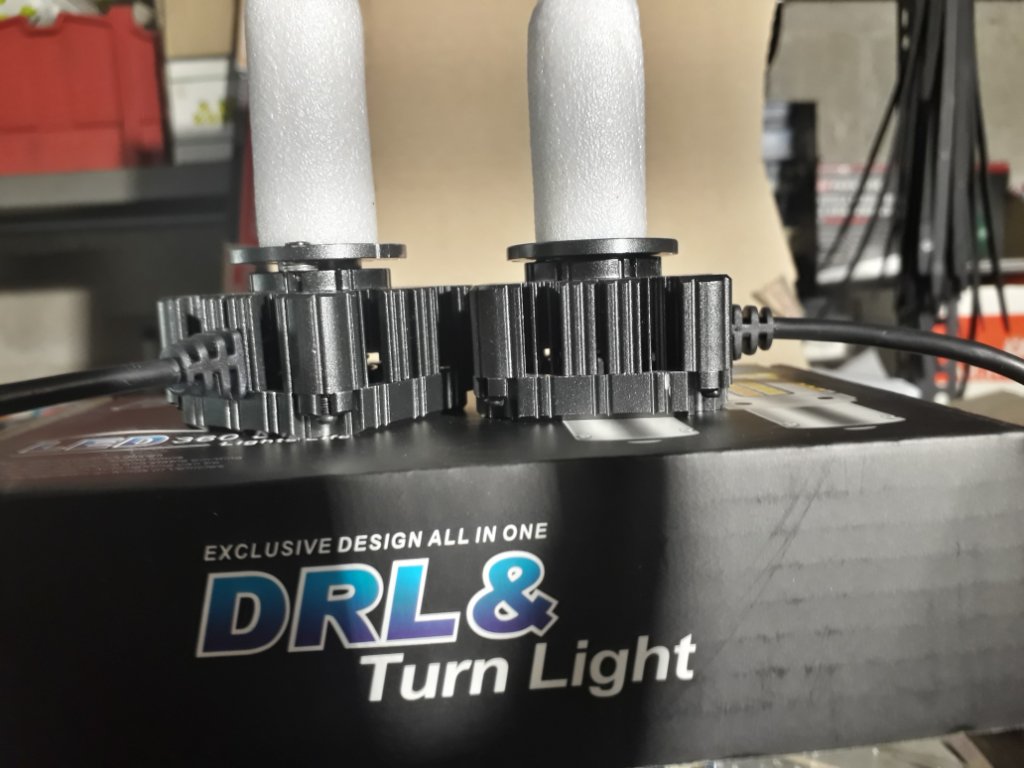

Anche i led al posto degli xenon ora funzionano, ma ho dovuto lavorarci, non sono per nulla plug&play.
Prima di tutto come detto tra ghiera e led non c'e' abbastanza spazio per far inserire le mollette di bloccaggio, quindi sono andato da un riparatore computer che gentilmente mi ha lasciato scegliere gratis delle viti, sono molto fini tipo quelle occhiali, in genere chiudono lo chassis dei pc portatili o bloccano i vari componenti interni.
Oltretutto una delle due viti che tengono la ghiera aveva la testa spezzata e ho dovuto faticare parecchio perdendo tempo per levare il filetto che non poteva essere trapanato via essendo molto piccolo.
Le viti sono un po' piu' lunghe, ho quindi inserito per ogni vite 3 piccole rondelle e in questo modo la ghiera si alza permettendo alle mollette di inserirsi, in foto si vede a destra il led piu' basso originale e  sinistra quello modificato con la ghiera piu' alta
Il led quindi si monta e funziona, in foto e' quello a destra con ventola di raffreddamento

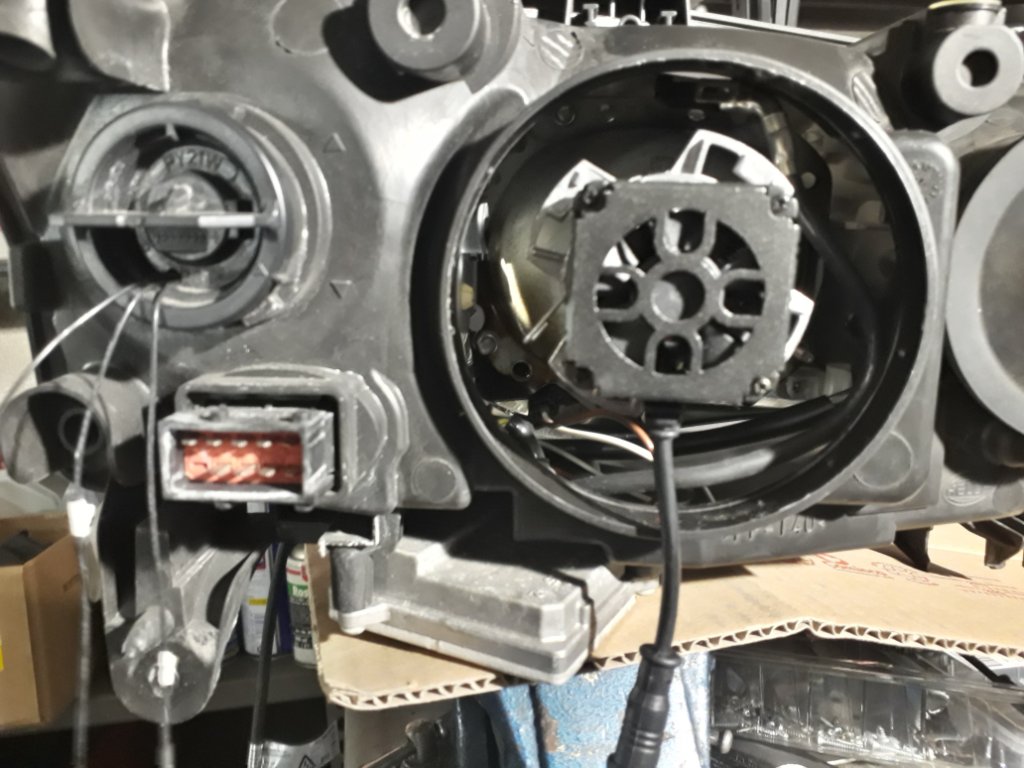

Altro problema la centralina che sostituisce quella degli xenon attaccata al faro, identica ma con attacchi diversi.
Il faro ha un connettore a 3 pin uguale a quello della centralina led, ma ha anche altri 3 pin lineari che non ha la centralina led dove invece esce il cavo con connettore, mantenendo il connettore originale non monta.
Quindi ho staccato il connettore che rientra nel faro, collegato con 2 fili che ho tagliato, in questo modo il connettore e cavetto vengono via.
Ai due fili con dei morsetti mammut ho collegato due pezzi di filo rigido con all'estremita' dei faston piccoli che si inseriscono nei pin del connettore della centralina led, lo spazio lasciato senza il connettore del faro fa passare il cavetto led e la centralina si inserisce in posizione.
Dato che il cavetto led ha una ghiera piu' larga, la si tira piu' indietro all'altezza del cavo e non del connettore, quindi la si stringe con un pinza ovalizzandola e passa dal foro senza modifiche.

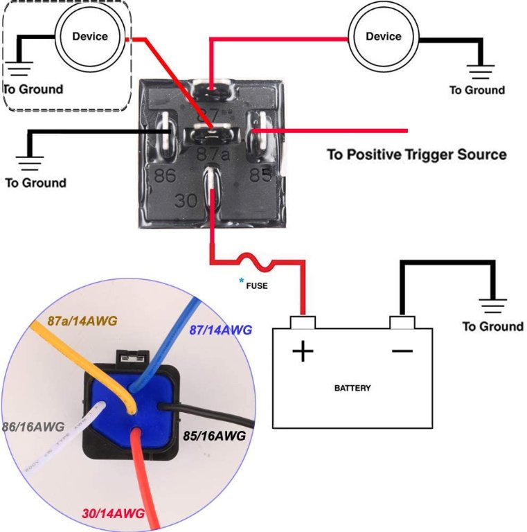

Ma c'e' un sistema per risolvere anche questo, va inserito un rele' con una lampadina normale o resistenza blindata per simulare a luci spente la presenza lampadina normale e non segnalare guasti.
In pratica a luci spente il canbus vede la lampadina normale o la resistenza che la simula e non da' errori, quando invece si accende la luce il rele' commuta e si accende il led.
La lampadina aggiuntiva non si accende mai e la resistenza non scalda, sono percorse solo dalla corrente a 6V del canbus che invia l'impulso per controllare se ci sono tutte le lampadine a posto.
Le lampadine normali con 6V non si accendono, ma i led si e per questo lampeggiano a luci spente.
In questo video spiega come fare, la cosa vale per qualsiasi led, quindi dovro' farlo per luci posizione, targa, retromarcia e abbaglianti, anche se forse per questi potrebbe bastare una alogena di tipo piu' bianco.

Si, il sistema canbus che controlla se le lampadine sono o no guaste invia a intermittenza 6V alle lampadine, troppo poco per far accendere quelle normali ma abbastanza per i led e per questo lampeggiano con luci spente.
I led di xenon e quelli che fanno freccia/drl funzionano bene, ma quelli provati per targa, retromarcia e posizione anteriore lampeggiano, quindi lo farebbe anche quello abbaglianti.
Si deve ingannare la centralina, quindi si mette un rele' nc/c/na (normalmente chiuso/comune/normalmente aperto) collegando sia il led che una lampadina uguale a quella che si sostituisce o una resistenza equivalente.
Con luci spente il canbus trova la lampadina o la resistenza e non segnala guasto, ma quando si accendono le luci il rele' commuta stato, scollega la lampadina normale o la resistenza e accende il led.
Ho ordinato dei led stagni a 5 pin con contatto nc/c/na su Amazon, hanno un occhiello per fissarli, il prezzo e' per una coppia di rele', servono un rele' e una resistenza per ogni lampadina :
https://www.amazon.it/gp/product/B07TW8 ... UTF8&psc=1
Poi misurero' la resistenza delle varie lampadine e potro' prendere le resistenze blindate che servono, tipo queste ad esempio

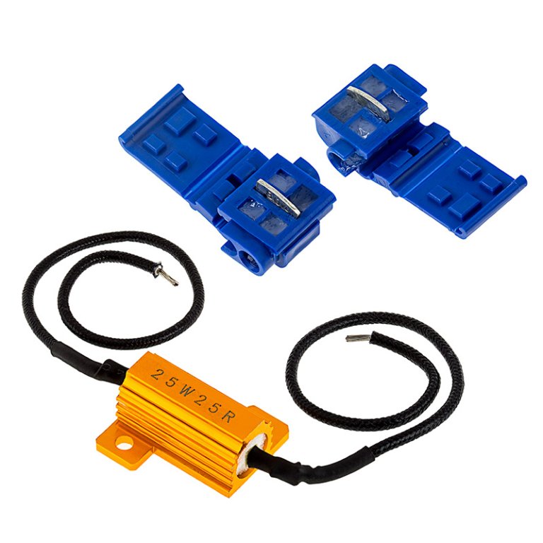

Ho fatto un po' di shopping su Amazon con vari tipi di resistenze per i led di abbaglianti, posizione, retromarcia e targa.
Per luci targa e posizione https://www.amazon.it/gp/product/B07PDV ... UTF8&psc=1
Per luci retromarcia https://www.amazon.it/gp/product/B07PGQ ... UTF8&psc=1 e anche https://www.amazon.it/gp/product/B075Z7 ... UTF8&psc=1  (nel video youtube il tizio consiglia resistenze 50W per le P21W retromarcia, ma per sicurezza ho preso anche resistenze piu' piccole da 25W dato che costano poco)
Per gli abbaglianti https://www.amazon.it/gp/product/B07P99 ... UTF8&psc=1
Appena ho tempo monto e vi dico come e' andata.

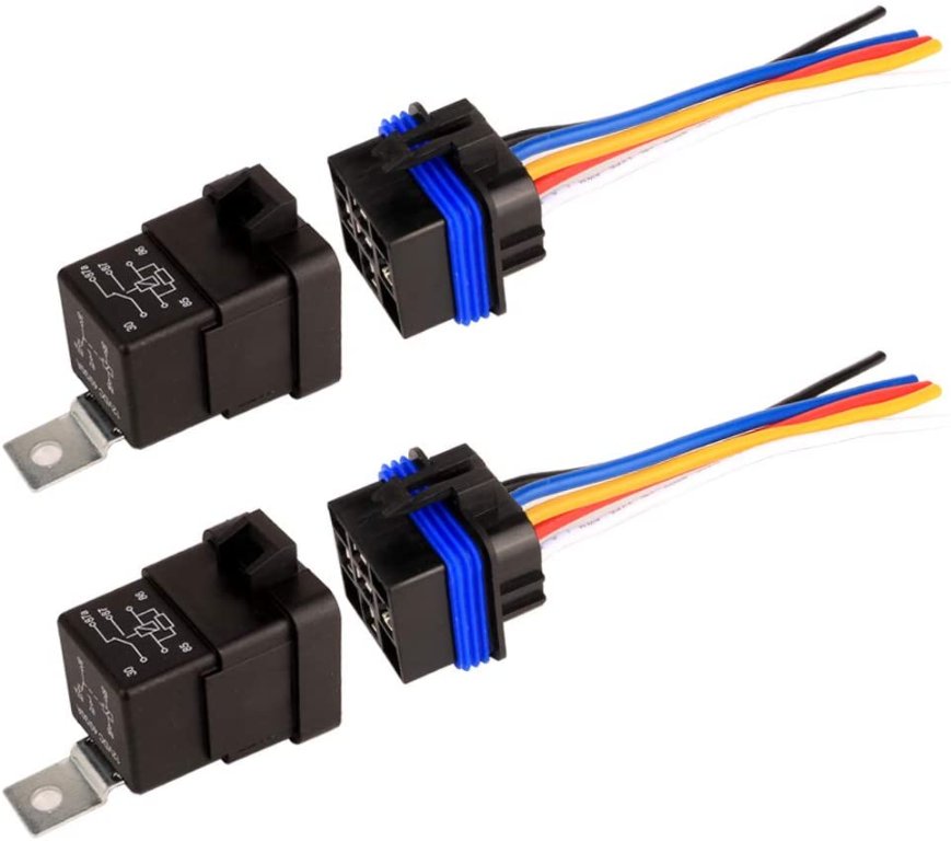

Il problema sono i rele' enormi che non stanno nei fari, quindi dovro' metterli nel vano motore (e non e' che ci sia sto gran spazio) e far passare i fili dai tappi in gomma dei fari usando dei connettori a innesto per attaccarli potendo smontare un domani i fari.
