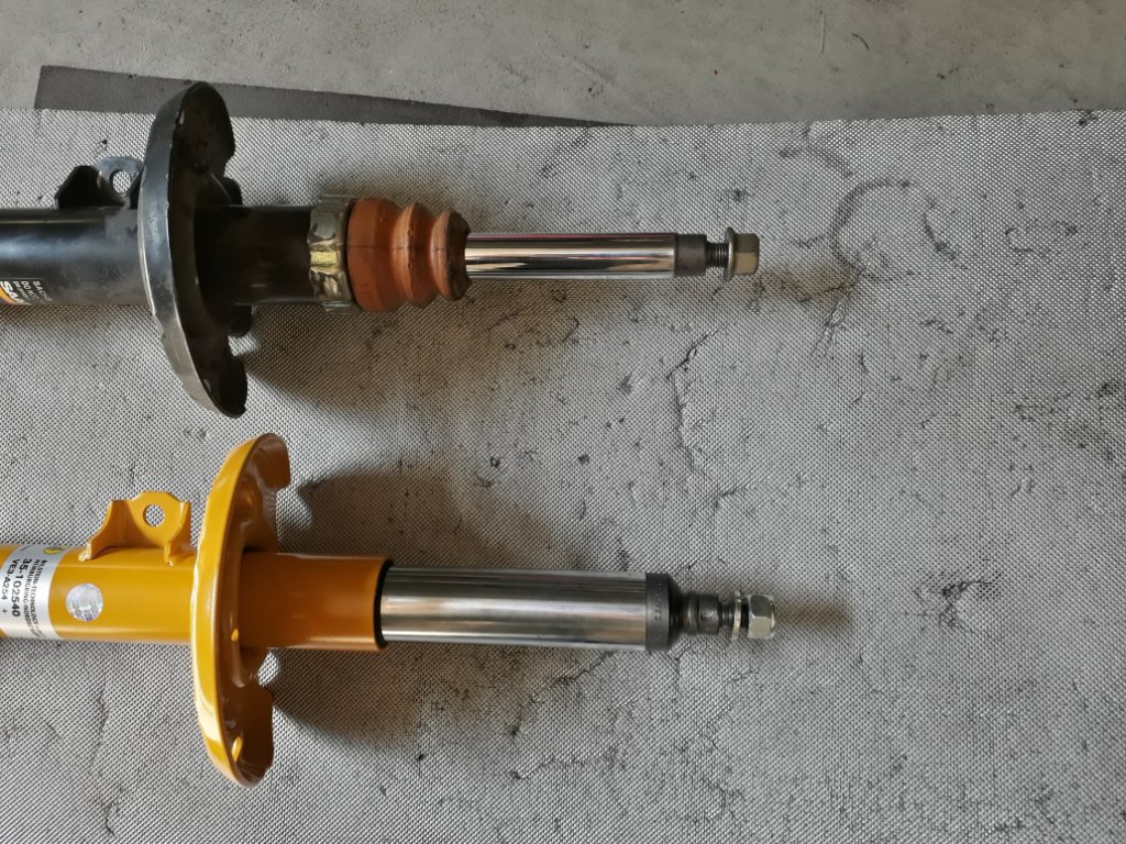

Quando dicevo che gli ammo B8 son il doppio di quelli di serie non andavo lontano, ho misurato gli steli con il calibro e l'ammo anteriore di serie Aero della Sachs ha uno stelo con diametro 2,5cm, quello B8 di 4cm.
I tamponi sarebbero arrivati oggi, ma han sbagliato ancora indirizzo per la seconda volta in una settimana, prima con le pastiglie freno della Punto ed ora con questi.

Oggi ho cambiato anche ammo e molla lato destro anteriore e con questo ho finito la parte dell'assetto, manca solo la barra duomi che installero' quando la macchina sara' a terra.
Quando facevo questi lavori sull'assetto ho sempre applicato i compressori molla solo sulla molla, oggi invece ho fatto diversamente.
Nel piattello inferiore degli ammortizzatori anteriori ci sono dei fori per drenare l'acqua e ho deciso di sfruttarli in altro modo, nella foto qui sotto sono ben visibili, e' una foto presa a caso giusto per spiegare di che parlo
Ho due tipi di compressori, una coppia simile a questa foto idonea per molle piu' corte
L'altra fatta come nella foto sotto nella misura in mezzo
 Il secondo tipo ha un becco singolo piu' piccolo, ho quindi usato i fori di cui parlavo inserendo un becco nel foro del piattello e l'altro sulla spira della molla, in questo modo non torce come succede inserendo i due ganci solo sulla molla e si riesce a comprimerla di piu'.
Usando l'avvitatore poi si fa piu' in fretta a stringere e rilasciare.
Dato che i ganci tendono a graffiare la vernice ho mezzo degli stracci dove premevano i ganci.
Quando dicevo che i Bilstein B8 sono spessi il doppio di quelli originali con questa foto potete vedere la notevole differenza nel diametro dello stelo tra ammortizzatore Sachs originale nero e quello giallo Bilstein
