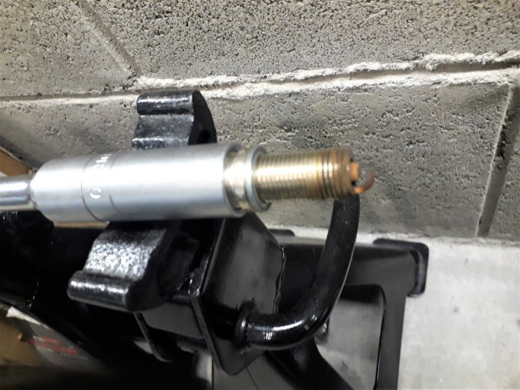

Re: 9-3NG CANDELE MOTORE DI SERIE ED ELABORATO
Inviato: mercoledì 9 febbraio 2022, 23:20
da huskywr240
Dopo un po' di utilizzo con differente modalita' ho smontato una candela per verificare se vi fossero ancora i depositi e questa volta e' perfetta, il colore e' quello tipico di una combustione corretta.
Il fatto che le candele siano di un grado piu' fredde rispetto a quando ho rilevato la presenza di depositi eccessivi non credo sia la motivazione, ma e' la concentrazione dell'additivo a far la differenza.
La Bardahl per l'additivo Octane Booster indica di usare un flacone ogni 40/50litri.
Usandolo ogni 40 litri si eran presentati quei depositi marrone chiaro in eccesso, anche se il motore girava benissimo senza alcun problema.
Ma passando ad un flacone ogni 50 litri sembrerebbe la concentrazione ideale, sempre con funzionamento regolare ma senza depositi in eccesso.
