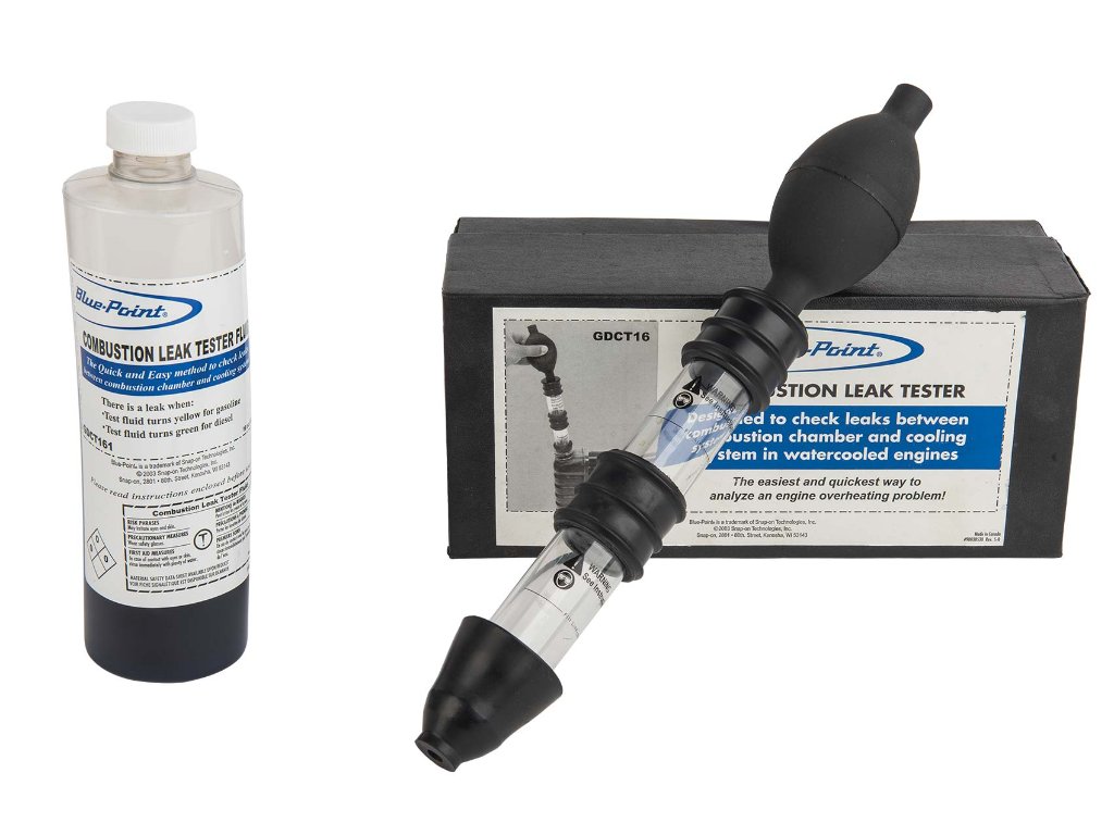

Se perde la guarnizione di testa c'e' un apposito tester, si trovano con diversi prezzi.
Si accende il motore, si apre il tappo vaschetta radiatore e si pone l'attrezzo sul foro, se c'e' presenza di gas di combustione il liquido di prova cambia colore.
Il mio e' come quello in foto :

Ne ho comprato uno Sile su Amazon ho fatto la prova e non cambia colore, Nn so proprio cosa possa essere magari una semplice perdita, ma perché delle volte va a tre. Domanda stupida se prendo una centralina di un altra auto e la monto sulla mia naturalmente lo stesso modello e tipo di motore l'auto si accende??

Ci sono comunque dei "tester" appositi fatti tipo pompa delle ruote bicicletta con un manometro che si avvitano sul tappo vaschetta radiatore (stando attenti a non superare la pressione massima prevista del circuito o si fan danni), si pompa per mettere in pressione il circuito e la pressione deve restare stabile o calare dopo diverso tempo, se cala in modo costante e piuttosto rapido c'e' una perdita.
https://www.ldlc.com/it-it/scheda/PB004 ... qBEALw_wcB
Ci sono anche altri tester che si avvitano nella sede candele per capire se la guarnizione e' guasta
https://www.auto-doc.it/yato/16371489?g ... cwEALw_wcB

In realtà ho fatto il test simile a quello che mi avete consigliato e uscito negativo, tra l'altro se la utilizzo solo per il lavoro che dista 10km da casa nn consuma neanche un goccio di acqua e nn va assolutamente in pressione, io vorrei provare a cambiare la valvola termostatica lo farò da solo nn mi costa nulla tentare.
