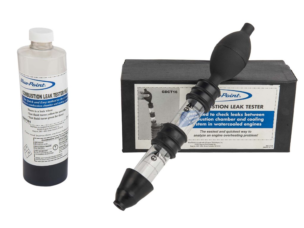

Potrebbe anche perdere acqua dal radiatore principale o riscaldamento interno (e vedresti il tappetino bagnato) o da qualche manicotto, la mia perdeva perche' non avevo inserito bene uno dei tubi inferiori della vaschetta dopo un lavoro.
Se perde la guarnizione di testa c'e' un apposito tester, si trovano con diversi prezzi.
Si accende il motore, si apre il tappo vaschetta radiatore e si pone l'attrezzo sul foro, se c'e' presenza di gas di combustione il liquido di prova cambia colore.
Il mio e' come quello in foto :

Ne ho comprato uno Sile su Amazon ho fatto la prova e non cambia colore, Nn so proprio cosa possa essere magari una semplice perdita, ma perché delle volte va a tre. Domanda stupida se prendo una centralina di un altra auto e la monto sulla mia naturalmente lo stesso modello e tipo di motore l'auto si accende?? 😅

Se non trovi "gelatina" cremosa (prodotta da olio e acqua mischiati) sul tappo carico olio, se non vedi sostanze unte e oleose che galleggiano sull'acqua della vaschetta radiatore, se il tester per le perdite della guarnizione di testa non rileva presenza di gas di combustione, piu' probabile sia una perdita nel circuito acqua e non la guarnizione di testa.
