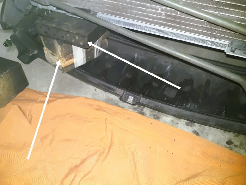

Mi sono accorto che mancano dei pezzi, non avevo controllato che il big pack intercooler della Do88 contiene i manicotti e tubi da intercooler a valvola a farfalla e da turbo a intercooler
Manca il kit tubi da filtro aria a ingresso turbo, ho ordinato i pezzi adesso
Sono quelli indicati dalle frecce nella foto sotto

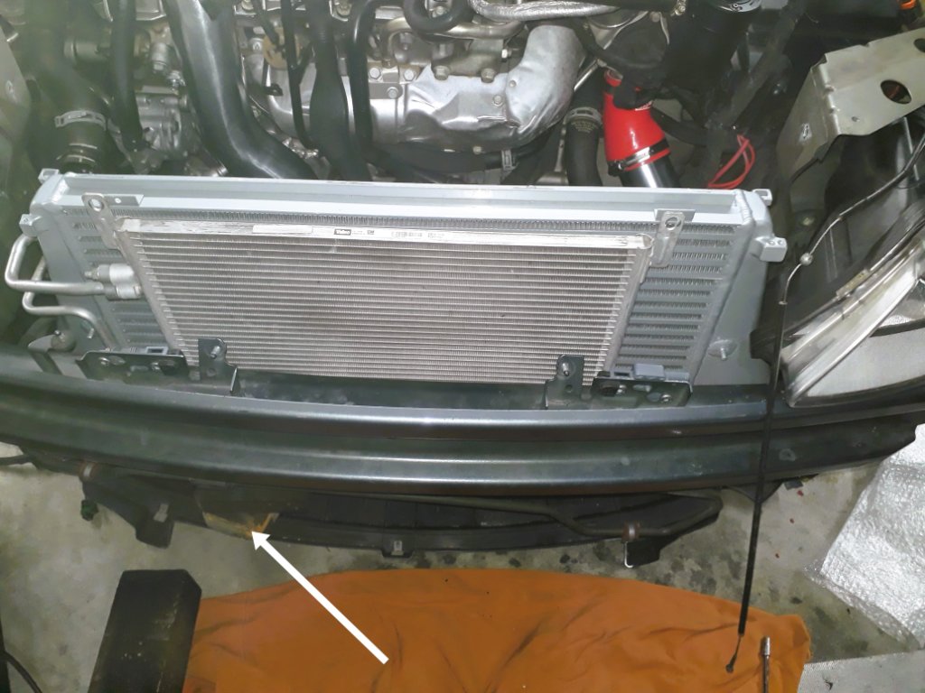

Come premesso avevo smontato i 4 bulloni per lato pensando di poter levare il longherone anteriore che c'e' davanti ai radiatori, ma e' anche elettrosaldato.
In teoria si potrebbe, nel WIS spiega di forare con trapano i punti di saldatura (e' fatto per poter essere cambiato in caso di incidente) e poi non vanno saldati di nuovo, quindi senza il longherone anteriore sarebbe nettamente piu' facile montare e smontare i radiatori, se qualcuno lo preferisse puo' farlo tranquillamente, poi si rimonta solo con i bulloni, il WIS precisa di non saldare quei punti in seguito, il longherone e' elettrosaldato solo per comodita' nella catena di montaggio dato che il telaio viene immerso nella vasca di verniciatura completo di longheroni prima di applicare i bulloni, quindi le saldature servono per tenerlo in posizione.
Importante e', una volta fatti i fori, mettere con il pennellino del ferox per proteggere dalla ruggine i punti di foratura, una ulteriore spruzzatina di vernice sarebbe ancora meglio.
Se non si ha il colore originale basta anche la vernice trasparente, basta una spruzzatina giusto per coprire e isolare da acqua e umidita'.
I bulloni hanno la coppia di serraggio di 50Nm.
Nel WIS lo si trova con la descrizione BUMPER MEMBER WITH INTEGRATED COLLISION BOX, che sarebbero i 2 sensori di collisione che attivano gli airbag.
Premetto che i dati di coppia non li riporta in questa sezione ma in quella del longherone del paraurti posteriore, comunque validi avendo la stessa funzione.
Se non dovesse creare problemi per rimontare i pezzi maggiorati lascero' le saldature integre, ma con pezzi piu' spessi se dovesse essere complicato lo stacchero'.

Sfilare l'intercooler da sotto, non avevo le istruzioni e ho intuito che fosse l'unico modo, ha due appoggi che sporgono in basso e non ci passa dall'alto.
A malapena e' passato anche se la macchina e' bassa, sarebbe da fare con auto sul ponte, tutto piu' semplice.
Il problema e' che i nuovi pezzi sono piu' spessi e lo spazio manchera' secondo me, sarebbe da alzare la macchina.
I pezzi vanno montati in ordine, le ventole vanno serrate sul radiatore e temo ci sara' poco spazio dopo, comunque si vedra'.
Non sono molto esaustivi, dicono come smontare e poi di montare al contrario, ma con auto a terra non sara' semplice.
Ho spazio per alzarla su un lato, l'altro e' vicino al muro, se fosse faccio prima a forare, come detto le saldature non hanno funzione di portanza, sono i bulloni a tenere il pezzo, Saab stessa dice di non saldare in seguito, sulla mx5 il longherone era fissato solo con i bulloni.
Non si deve aver paura di fare certi lavori, se dicono che non servono non servono, sarebbe peggio rovinare i pezzi sfregandoli.

Posso fare tutto volendo, quando ho cambiato il downpipe l'ho messa non sui cavalletti, che trovo poco sicuri dovendo andar sotto, ma sulle pedane, poi aggiungo sempre anche dei cavalletti sotto per ulteriore sicurezza.
Sarebbero fatte per salirci sopra, ma e' una cosa da fare in due, mentre sali non vedi cosa succede e se cade di colpo si fan danni o peggio potrebbe scivolare contro il muro vicino, quindi la sollevo e le infilo sotto per poi poggiarvi la macchina.
Ma sul lato opposto vicino al muro non ci passo, quindi avevo infilato il cric piu' grosso sotto la macchina attraversandola per arrivare dal lato opposto, cosa lunga avendo poca escursione la leva di pompaggio.
In sintesi una faticaccia, nel caso trovo piu' semplice e rapido forare e levare il longherone anteriore, posto che in futuro se facessi un ulteriore upgrade con il kit Vermont tuning da 400cv e oltre dovrei cambiare turbina e sarebbe meglio spostare avanti il blocco radiatori, anche senza smontarli, ma possibile solo senza longherone.
Saab stessa dice chiaramente che quelle saldature non hanno alcuna funzione portante se non quella di tenere il pezzo in posizione durante la fase di verniciatura del telaio.

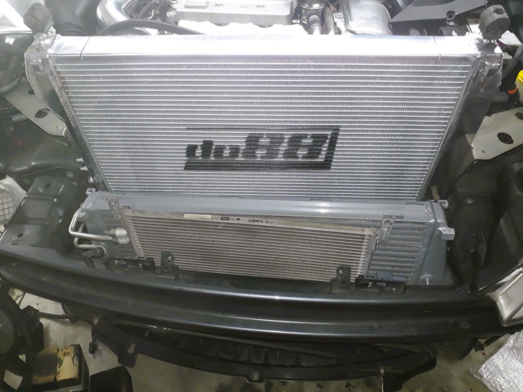

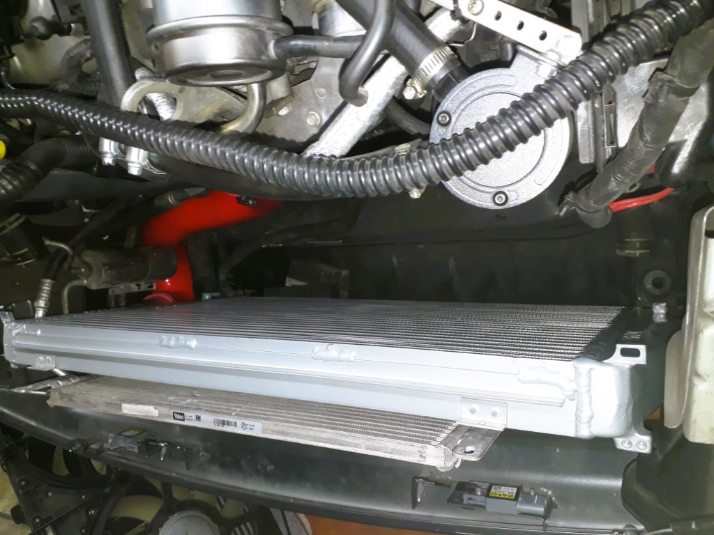

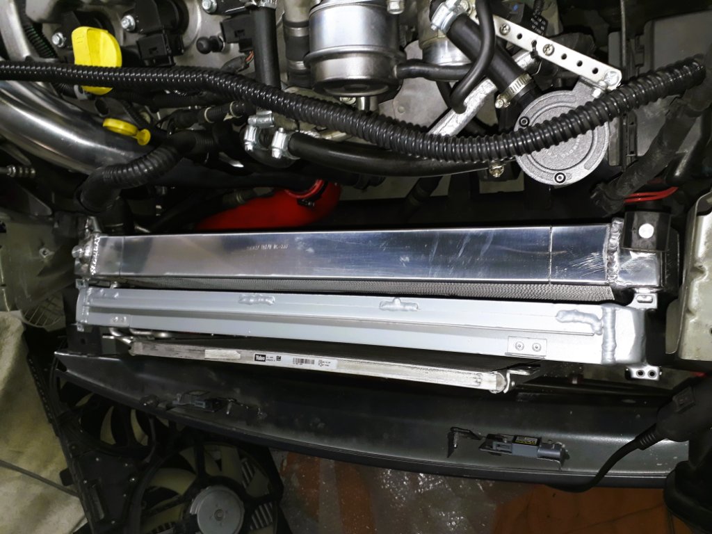

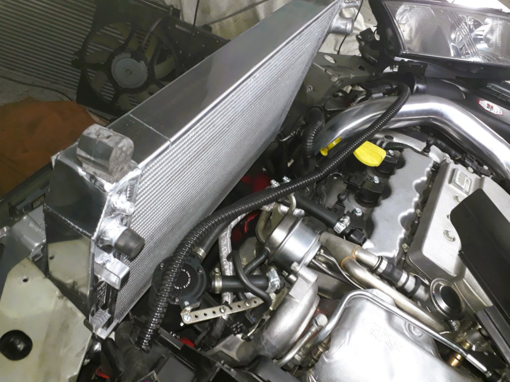

Si continua, ho infilato dentro tutto senza dover smontare il longherone anteriore ma con un ordine differente da quello che indicano.
Nelle istruzioni l'intercooler va infilato da sotto con radiatore montato e solo con auto sul ponte si puo' fare, deve inserirsi perfettamente in verticale, non si puo' inclinare di nulla come quando ho sfilato l'originale, i pezzi erano molto piu' sottili e c'era piu' spazio, quelli nuovi sono spessi il doppio.

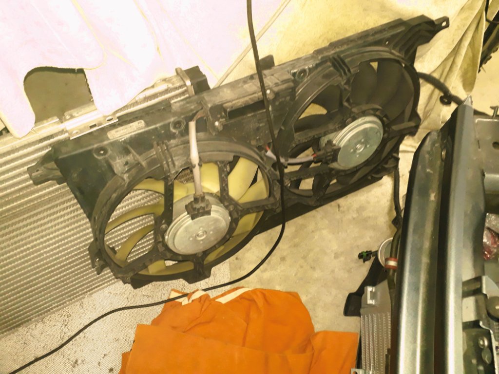

Ho tolto il gruppo ventole per aver piu' spazio, si stacca lo spinotto, le fascette fermacavi non si tagliano, si premono le clip da davanti con un pinza e si staccano, poi bastera' infilarle nel foro per farle agganciare.
A questo punto ho infilato da sotto il nuovo intercooler e portato in posizione verticale
L'intercooler non ha nessun fissaggio a questo punto, si inserisce in basso in due sedi del radiatore e in alto si fissa al radiatore, quindi resta per terra continuando a cadere.
L'ho quindi tenuto sollevato con dei blocchetti
Qui ci sarebbero volute due persone, uno che tiene fermo l'intercooler e l'altro che infila e posiziona il radiatore.
Essendo da solo ho infilato l'intercooler nei due tubi e serrati i collari, in questo modo restava in piedi da solo senza cadere, ma con i tubi collegati e' piu' rognoso da posizionare dopo.
Va infilato da sotto perche' ha due appoggi in basso che sporgono dove poggia il radiatore del condizionamento, da sopra sarebbe impossibile anche perche' ha una forma larga sotto con i due ingressi tubi e piu' stretta in alto, non passerebbe mai da sopra, troppo largo.

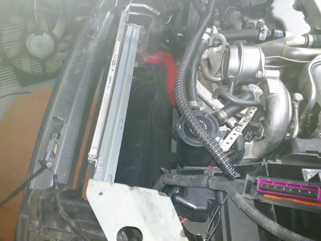

Poi ho iniziato ad inserire il radiatore dall'alto, lo spazio e' pari a zero e sfrega tutto sui lati.
Si deve fare attenzione a non forzare i tubi del condizionatore.
Guardando il vano motore, si comincia a inclinare di lato, il lato destro lo si fa entrare per primo (ha un tubo sporgente e infilarlo prima elimina un punto largo), lo si spinge il piu' possibile verso il motore per inclinare e avere piu' spazio a sinistra.
Ideale sarebbe stato avere appunto un'altra persona a tenere l'intercooler non infilato nei tubi, in questo modo l'intercooler sarebbe stato piu' in basso dando meno fastidio.

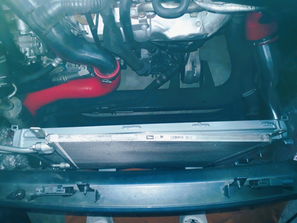

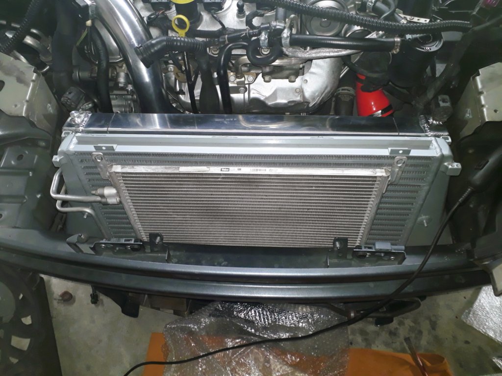

Dopo vari tentativi e tante parolacce il radiatore e' entrato, si infilano i due piedini inferiori nei fori con supporti in gomma fissati sul telaio.
A questo punto si solleva un pelo l'intercooler per infilarlo in basso nelle due sedi del radiatore.
Le sedi a U eran strette, con un grosso cacciavite ho fatto delicatamente leva per allargarle quanto basta, inoltre i tubi lo tenevano tirato verso destra con le alette fuori sede e ho fatto fatica a portarlo in posizione avendo una presa non felice per le mani.
Ora tutto e' in posizione con i tubi collegati
Mancano da fissare le viti e riempire di liquido il circuito raffreddamento.
Montero' il possibile ma non la traversa superiore, devono arrivare da Maptun i tubi superiori di collegamento tra filtro aria e turbo e senza sara' piu' facile lavorare.
Il paraurti lo lascero' smontato, voglio controllare alla prima accensione se non ci sono sfiati dai vari tubi aria.
Un metodo e' lo stesso che usavo per trovare i fori in canotti e materassini, si usa l'acqua, se fa bolle ci sono perdite, a motore acceso e' difficile sentire eventuali sibili e sfiati.
Ma meglio non versarla direttamente in questo caso, se vi fosse una fessura entrerebbe direttamente nei tubi intercooler, quindi tenere una bacinella con l'acqua e usare il dito ben bagnato da passare sui lati dei tubi.
