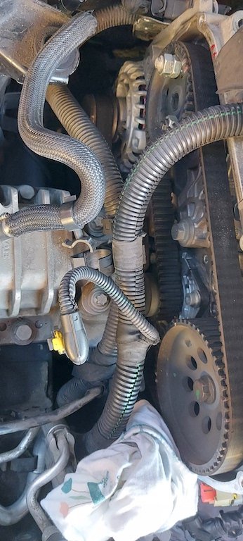

Ho dato un' occhiata al vano motore.. ma non riesco a capire il tuo metodo di togliere il carter smontando il supporto motore..
Oggi pomeriggio vado dal pompista !

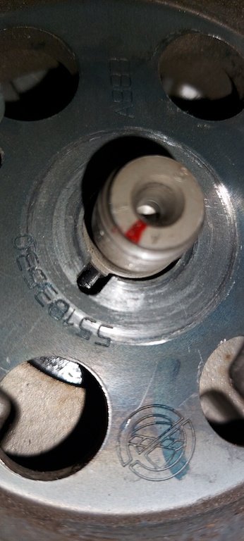

pompa d' iniezione e suo montaggio.. da fare combaciare il grano sull'asse con la sua sede nella puleggia dentata nella distribuzione
https://drive.google.com/file/d/13QGkXX ... sp=sharing
Seba9-3
- Messaggi: 2213
Re: 9-3 NG- TTid- mancato avviamento P0621

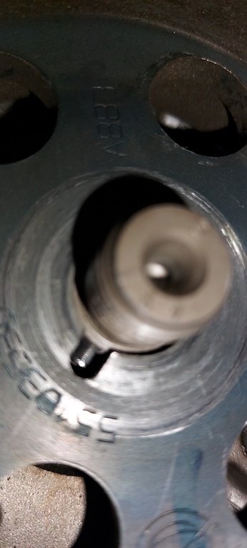

Ecco altre foto che ho fatto.. montare la pompa non è facile..ci vuole pazienza far combaciare il "grano" con la sua sede nella puleggia dentata.
Un consiglio che do è di segnare nell alberino della pompa la posizione del grano stesso.. e spingere lentamente la pompa nella sua sede e poi con un cellulare, visto la difficoltà di vederci bene, fare delle foto..
