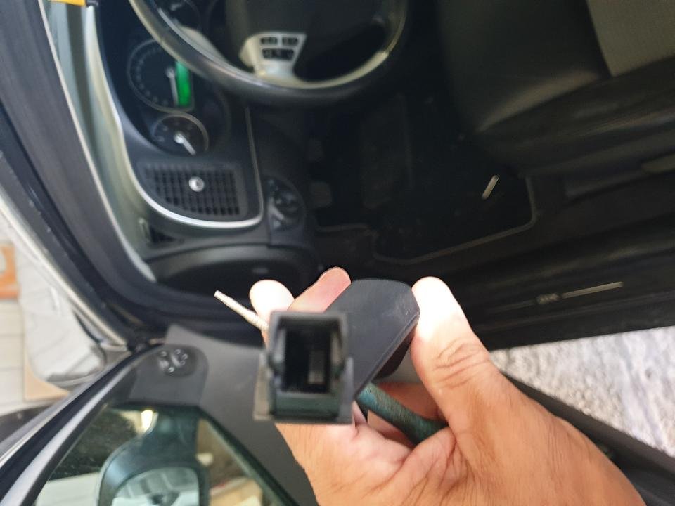

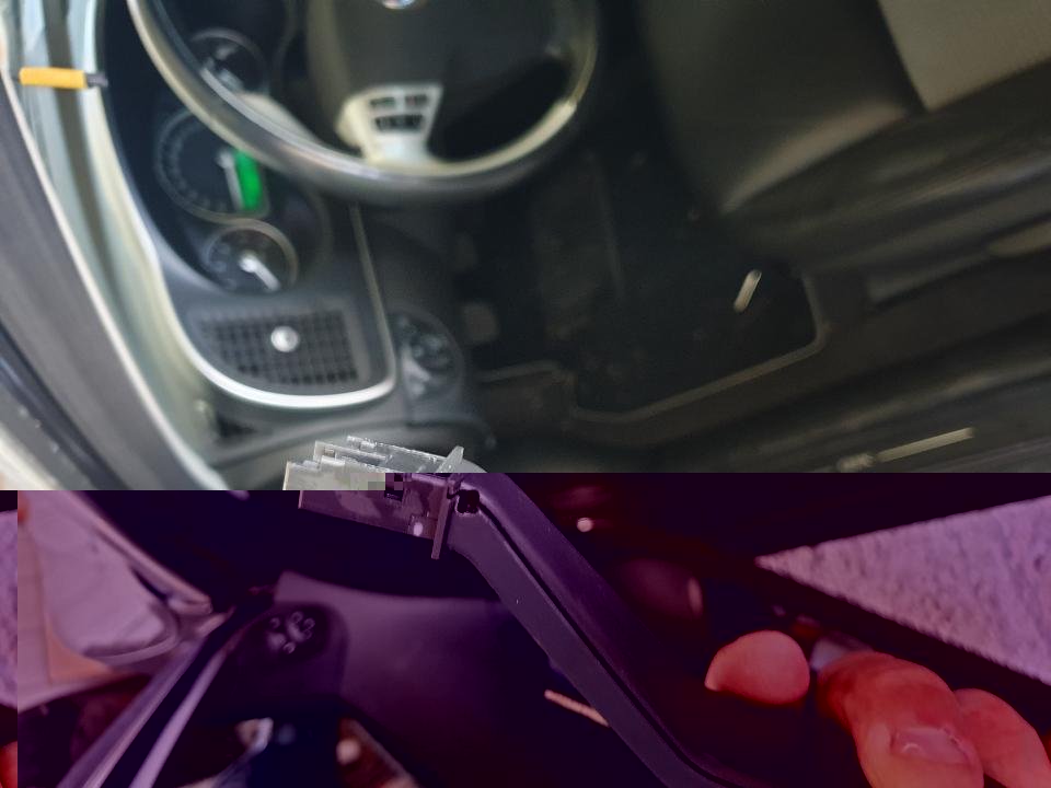

Buona sera a tutti..sarei interessato anch'io a installare il cruiser control su saab 9.3x ttid anno 2011 ..oggi ho smontato la leva delle frecce e mi sono accorto che è solo una semplice leva senza contatti e va ad in castro..ora mi chiedo.. coma fa ad attivarsi il cruiser control se dall interruttore del cruiser partiranno dei contatti per calibrare anche la velocità ecc... ? Grazie mille a tutti

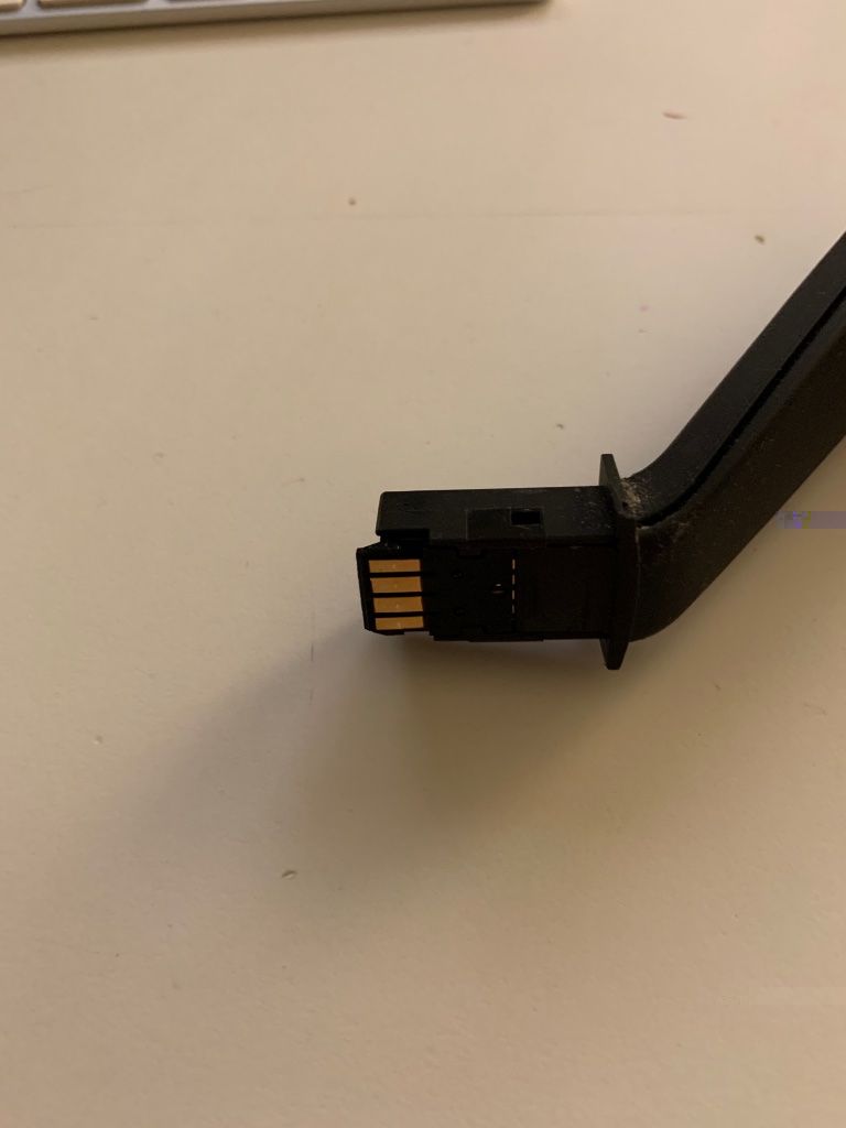

- Messaggi: 8399
Re: Kit Cruise Control Saab 9.3 '99
Ecco il devioluci con i comandi per il Cruise control
Buongiorno..proprio ora mi è capitata una foto su in sito della leva uguale a questa.. perciò devo dedurre che dovrò sostituire anche la scatola dietro il volante oppure è già predisposta per questa leva?
No, non devi sostituire niente ,ma dovrai farlo attivare in un centro autorizzato
