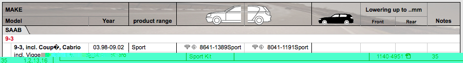

Li fanno anche per 9-3OG... Cabrio, Coupè o Combi hanno le stesse sospensioni (molle/ammortizzatori diversi, ma gli attacchi sono tutti uguali quandi vanno bene, Viggen inclusa).
Fra l'altro stando alla legenda pare che siano regolabili dall'esterno! Come i Koni Gialli.
Ottimo.. 8)
Senza titolo.jpg (111.48 KiB) Visto 8047 volte
Però mi sa che costano un sacco di soldi anche loro come i Bilstein B6.. :$ Anzi, vedo che Neobros vende i Bilstein B6 per la 9-3OG a 460€ + spedizione... mooolto meno di quanto si trovino i Koni FSD (che per 9-3NG su ebay non scendono sotto ai 600€). Pensavo peggio !
Neobros li ha (I B6) anche per 9-3NG e costano circa 540€ + spedizione.

Sono due tecnologie non paragonabili secondo me comunque per la og non ci sono infatti quella tabella riporta gli sport
