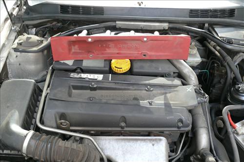

Scusatemi................. :- è una direct ignition ma non riesco a postare la foto perchè non trovo l'opzione ''resize'' :fainted:

Re: problemi elettrici 9.3 2000 cc.
Quello è il tuo cofano..?
Prima avevi la nera o la rossa..?
L'hai cambiata con una di colore diverso??
Quello è un motore B204 con T5 e non ci sono storie... ma la DI nera è per motori B205 con T7..
Se ti hanno detta che la DI nera proviene da una 9000 ti hanno detto una balla perchè le 9000 montavano le rosse...
E non sono mai stato convinto della piena compatibilità fra DI rosse e nere... dal codice che hai detto dovresti aver montato la rossa, giusto??
Aspettiamo cosa risponde.. lui ha parlato di aver montato una cassetta DI con codice di una ROSSA.
Se quella è la foto del suo cofano deduco che prima montasse una NERA (sbagliata)... solo che il motore è un B204 (si vede) e avrebbe dovuto montare una ROSSA.... sarebbe comprensibile quindi il fatto che la NERA non funzionasse bene (magari non è guarda e se la si monta su un T7 funziona correttamente).

C'era montata quella rossa , mentre quella nera è stata smontata dal demolitore da una 9000 turbo davanti ai miei occhi! :)

Allora le 9000 non hanno mai montato DI nere quindi quella cassetta o ce l'han mess aloro o qualcun'altro, ma ha lavorato sicuramente sul motore sbagliato, sulle 9000 vanno bene SOLO le ROSSE e il codice che ti ha detto è quello di una rossa... tu l'hai letto proprio sulla DI Nera il codice che hai scritto?? :O :O
Il tuo motore dovrebbe montare una DI Rossa.. leggiti il Topic che ho lincato qualche post fa per capire la differenza, li si spiega anche la differenza fra T5 e T7, che altro non è che la versione (5 o 7) della centralina Trionic che gestisce il motore e che comunica con la DI..

Lucantropo ha scritto:Allora le 9000 non hanno mai montato DI nere quindi quella cassetta o ce l'han mess aloro o qualcun'altro, ma ha lavorato sicuramente sul motore sbagliato, sulle 9000 vanno bene SOLO le ROSSE e il codice che ti ha detto è quello di una rossa... tu l'hai letto proprio sulla DI Nera il codice che hai scritto?? :O :O
effettivamente , montando quelle nere qualche differenza c'è stata : non si attiva più l'antifurto :pissedoff:
Questo però non dovrebbe essere dovuto alla DI... la DI sbagliata dovrebbe causarti problemi nel funzionamento del motore (Magari non pienamente avvertibili) come mancate accensioni, battito in testa, prestazioni non pienamente al massimo, etc...
Fossi in te cercherei una DI rossa corretta e monterei quella, poi la DI nera la puoi rivendere allo stesso prezzo a cui l'hai pagata, 100€ è il suo prezzo.
