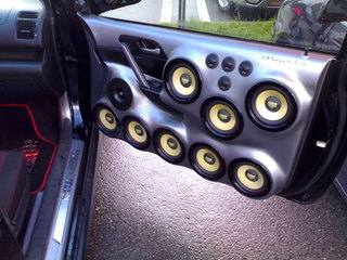

Luk, perchè non monti questo?
Re: Altoparlante kaputt.. cosa mi consigliate di fare?
Inviato: giovedì 1 ottobre 2009, 20:31
da Lucantropo
ti lascio immaginare la risposta.... :))
