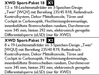

A me il dubbio che tu possa avere i 345 mi rimane per due motivi:
1. nel listino tedesco è presente il pacchetto sport (con i cerchi da 18' e da 19') nel quale è previsto l'upgrade dei dischi anteriori (bisogna vedere se il pacchetto è stato applicato alla tua nella sua interezza)
http://www.saab.de/download/18.438342dd ... 509_V4.pdf
listino tedesco.JPG (34.86 KiB) Visto 1503 volte
2. anche Hirsch ha a listino l'upgrade con i 345 (e se la tua è altamente "contaminata" da Hirsch, non escuderei questa ipotesi) http://www.hirsch-performance.ch/Conten ... F580005050
......unica cosa che mi fa pensare il contrario è che ho letto che alcuni cerchi da 17', tipo gli alu62, non calzerebbero con questo upgrade (letto su alcuni topic di saabscene)....quindi se sulla tua calzano i 16' questo potrebbe escludere i 345, ma non è detto (dipende tutto dalla reale forma del cerchio alla fine)
Quindi, se tu dovessi avere veramente i 345, anche sulla mia andrebbero i cerchi da 16'

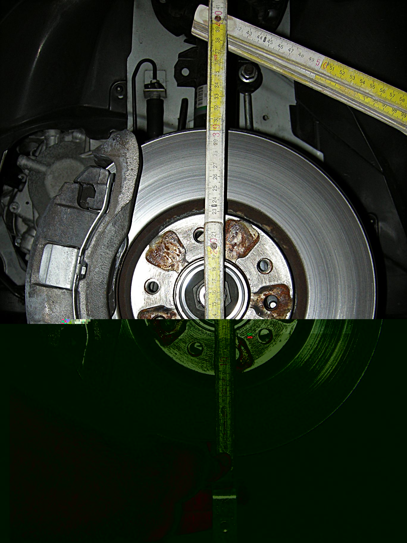

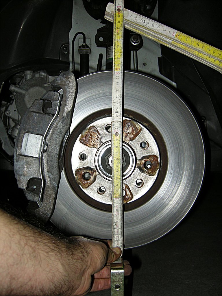

Questa è un'auto tutta da scoprire, da come dice il tuo schema dovrei (??) avere lo sport paket 1.
E secondo me ce l'ho (vedi dimensioni e tipo di cerchi, inserti in carbonio etc) , ma solo per meta :)) infatti i cerchi sono 305mm e non 345 come si può notare dalla foto.
Vuol dire che quando dovrò sostituire i dischi mettero pinze e dischi Hirsch :l :l , ho un dubbio pero i miei cerchi da 18" riesco a piazzarli sui dischi da 345mm???
Morale della favola: Il cerchio da 16 come ruota di scorta per te non va bene..................
