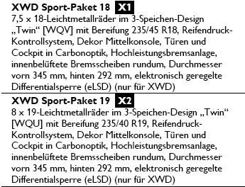

A me il dubbio che tu possa avere i 345 mi rimane per due motivi:
1. nel listino tedesco è presente il pacchetto sport (con i cerchi da 18' e da 19') nel quale è previsto l'upgrade dei dischi anteriori (bisogna vedere se il pacchetto è stato applicato alla tua nella sua interezza)
http://www.saab.de/download/18.438342dd ... 509_V4.pdf
listino tedesco.JPG (34.86 KiB) Visto 1666 volte
2. anche Hirsch ha a listino l'upgrade con i 345 (e se la tua è altamente "contaminata" da Hirsch, non escuderei questa ipotesi) http://www.hirsch-performance.ch/Conten ... F580005050
......unica cosa che mi fa pensare il contrario è che ho letto che alcuni cerchi da 17', tipo gli alu62, non calzerebbero con questo upgrade (letto su alcuni topic di saabscene)....quindi se sulla tua calzano i 16' questo potrebbe escludere i 345, ma non è detto (dipende tutto dalla reale forma del cerchio alla fine)
Quindi, se tu dovessi avere veramente i 345, anche sulla mia andrebbero i cerchi da 16'

Questa è un'auto tutta da scoprire, da come dice il tuo schema dovrei (??) avere lo sport paket 1.
E secondo me ce l'ho (vedi dimensioni e tipo di cerchi, inserti in carbonio etc) , ma solo per meta :)) infatti i cerchi sono 305mm e non 345 come si può notare dalla foto.
Vuol dire che quando dovrò sostituire i dischi mettero pinze e dischi Hirsch :l :l , ho un dubbio pero i miei cerchi da 18" riesco a piazzarli sui dischi da 345mm???
Morale della favola: Il cerchio da 16 come ruota di scorta per te non va bene..................

Dietro sono 292, per tutti!
Comunque sospettavo che sulla tua non fosse "del tutto" montato il pacchetto sport, perchè dovrebbe essere per le Aero (e la tua non lo è).......
Allora i 16' sulla mia non montano (avanti).......va be', cercherò un 17'.......
Sulla tua con i 18 non dovrebbero esserci problemi per l'upgrade Hirsch......al limit se decidi, scrivigli una e-mail per la conferma :)

Ps.: sulla fattura del tedesco tra le voci c'è il codice G96...............................................è l'elsd :l :l .
Allora ce l'ho (ho visto dal listino che hai postato :)) :)) :)) :))
