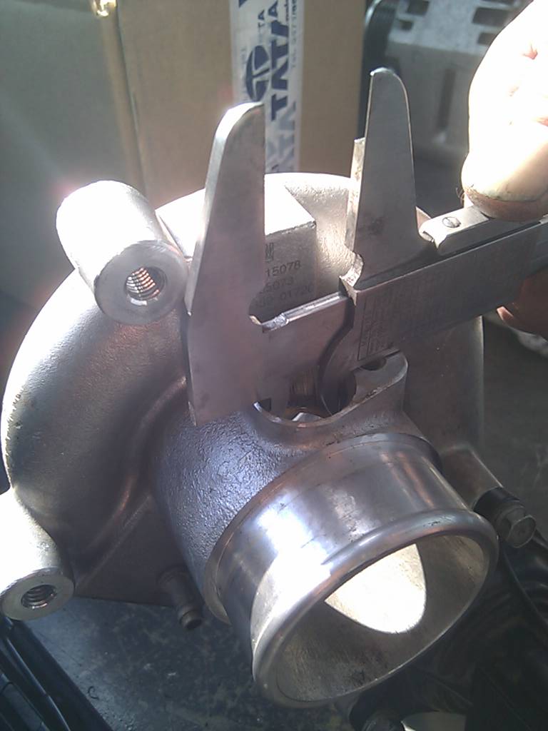

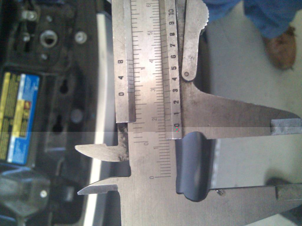

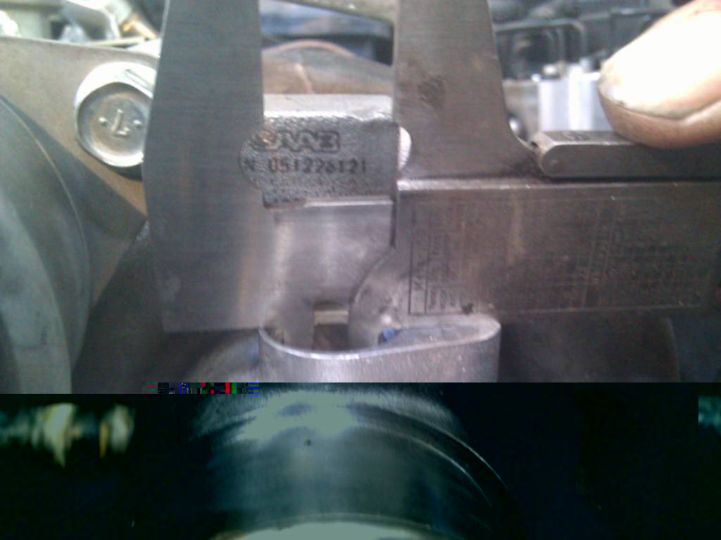

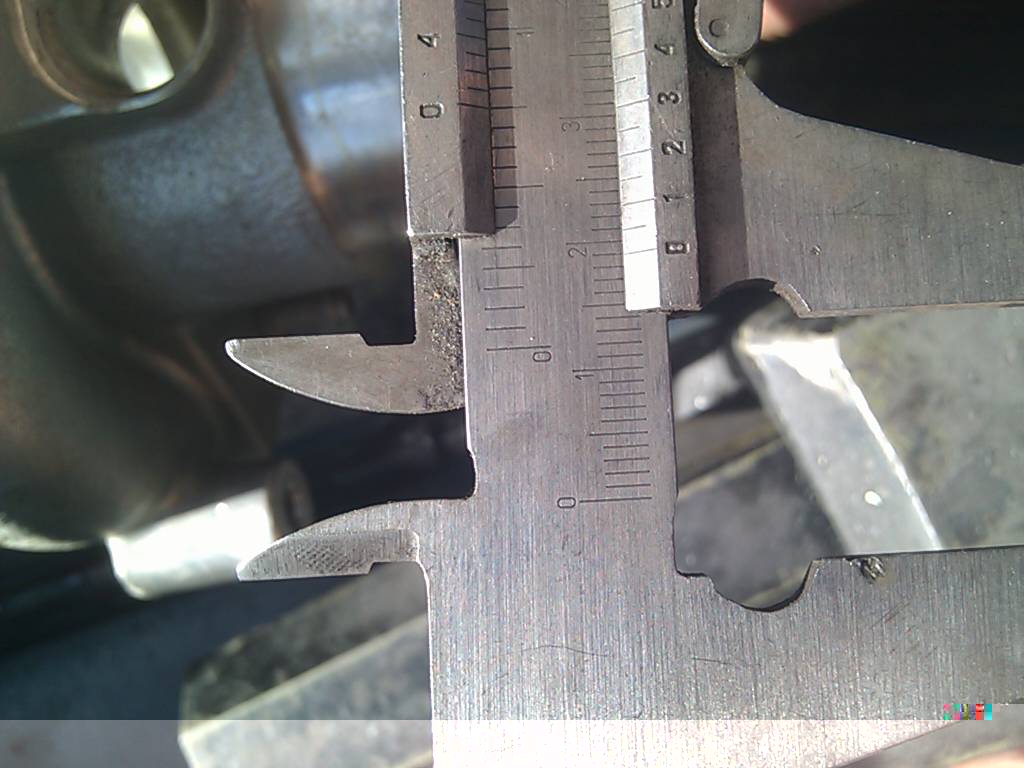

Inviata un'altra mail a Peter, dove chiedo cosa mi propone di fare...
ho ri-allegato le foto con la differenza di foro...
Quello di Speedparts..
Mio...

Aggiornamento...
Hello Michele
Many thanks for your help
Can you please send me the VIN code of your car ?
As there is something wrong
The only turbo that have the bigger vent hose is the 300 Hp (9-5)
Best Regards
Peter
